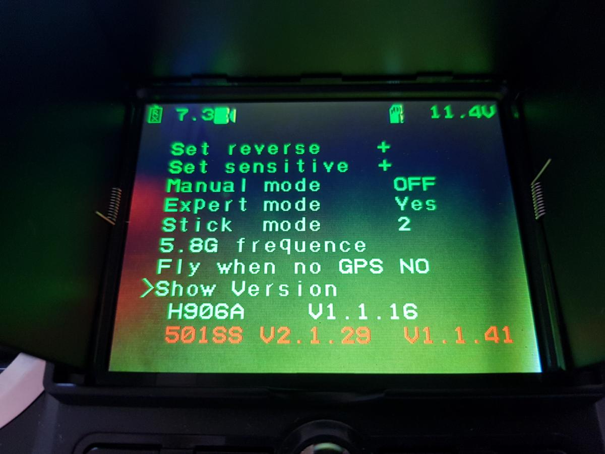

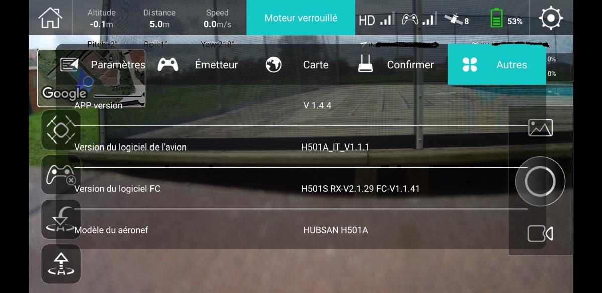

Yopla 2 Posté(e) 18 février 2018 Bon j'ai refermé la coque, mis une batterie et vérifié le lien avec la radiocommande H906 : Ok (ouf ). J'ai testé le WiFi, et, youpi, je vois un "HUBSAN_H501A_1F0XXX" et je peux m'y connecter ! Par contre, mauvaise nouvelle, il faut absolument une ou des antennes (il y a 2 prises d'antenne, cf photo ci-dessus) ! Même smartphone à côté du drone, c'est "signal WiFi faible" Quelqu'un saurait me tuyauter sur ces antennes ? Je suppose que c'est du WiFi 2.4Ghz. Est-ce qu'une (ou deux) antenne(s) DELOCK 86270, conviendrai(en)t ? Partager ce message Lien à poster Partager sur d’autres sites

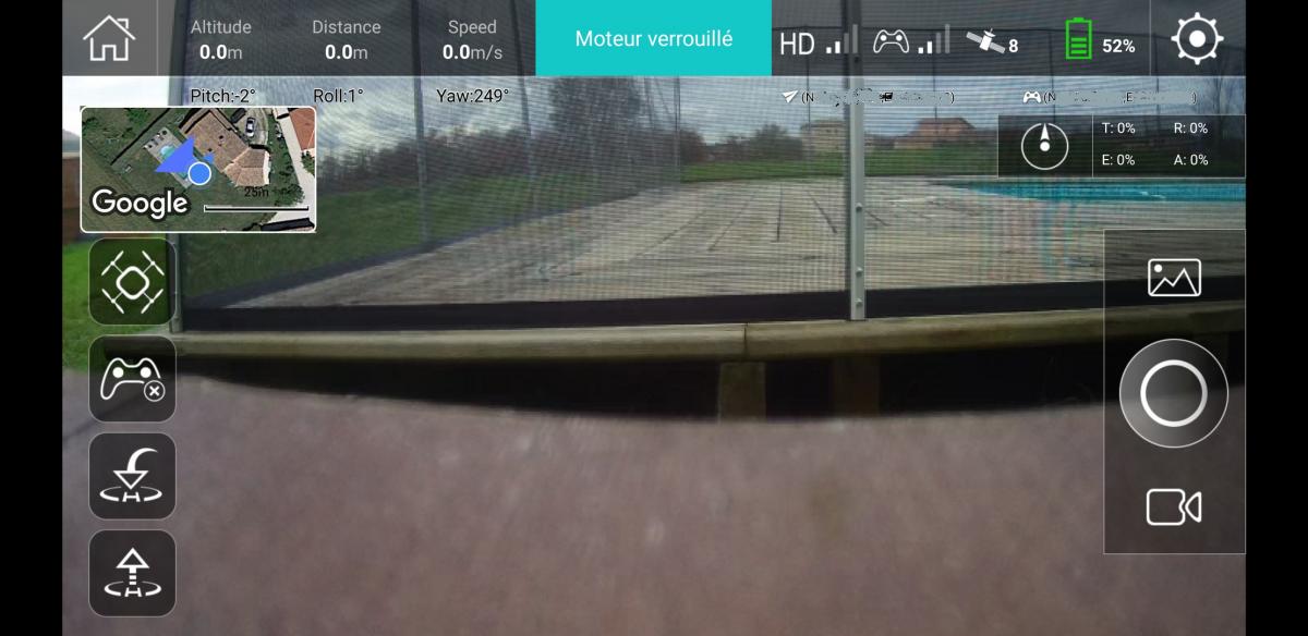

Yopla 2 Posté(e) 18 février 2018 J'avais un vieux portable réformé, qui devait partir à la déchetterie. L'occasion de l'ouvrir pour voir comment sont les antennes WiFi. Et justement il y en avait 2 avec les bons connecteurs. Installés illico dans le drone, ça fonctionne. Reste à voir la portée du WiFi sans le relais du H501A. Voilà comment on fait un H501SSA, l’inconvénient, c'est que le WiFi fonctionne en permanence et donc consomme ... Partager ce message Lien à poster Partager sur d’autres sites
