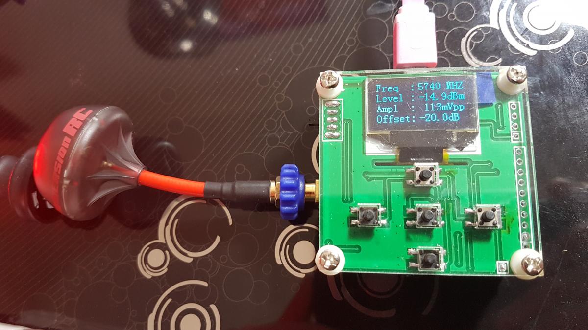

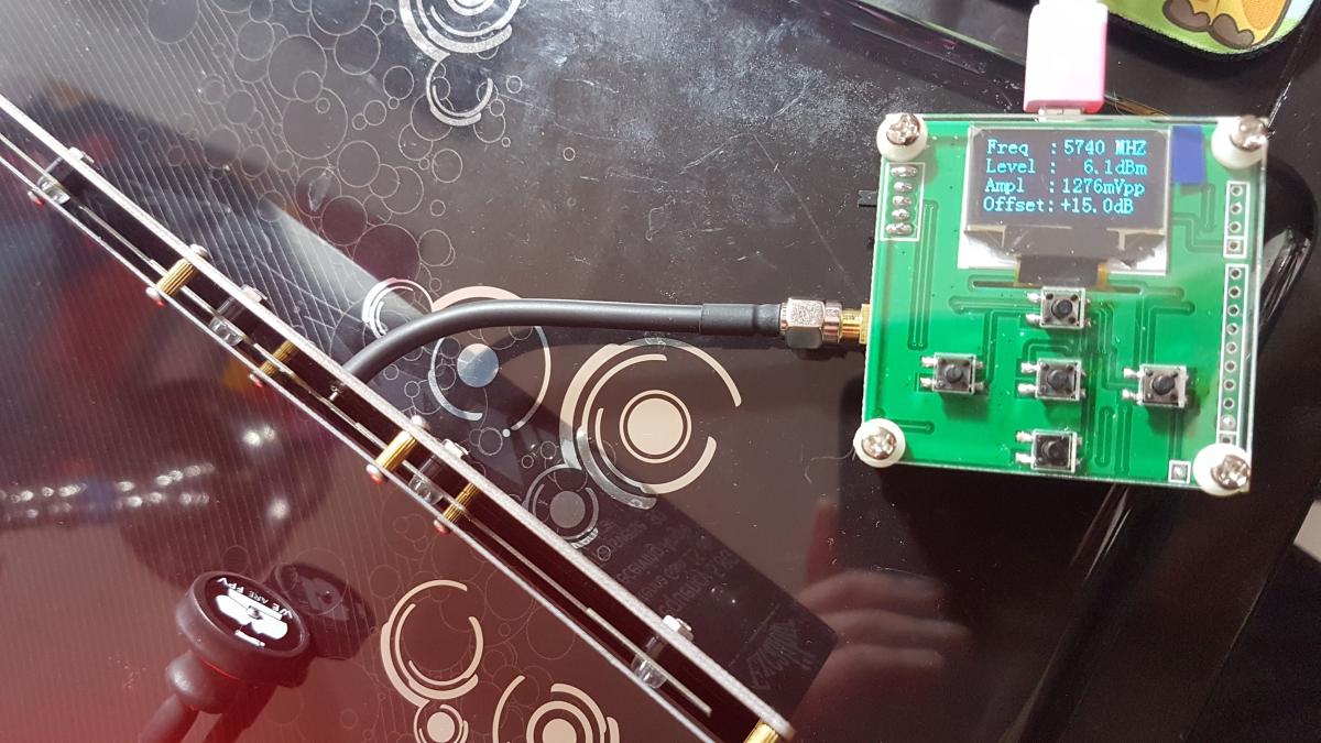

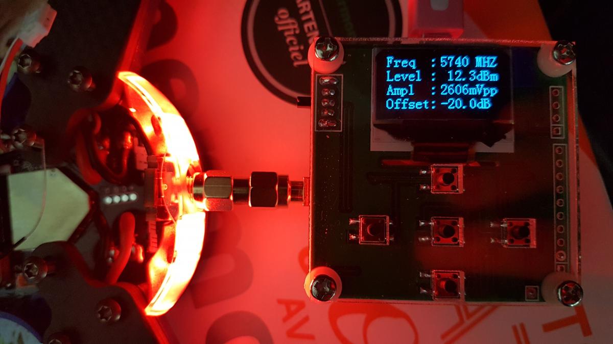

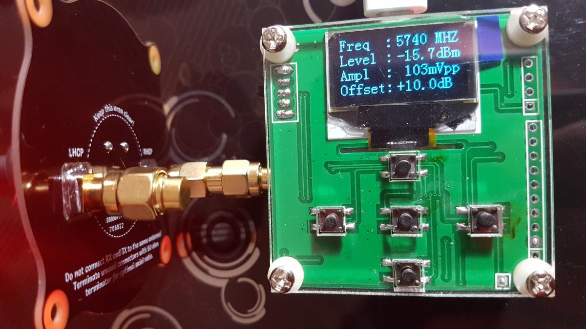

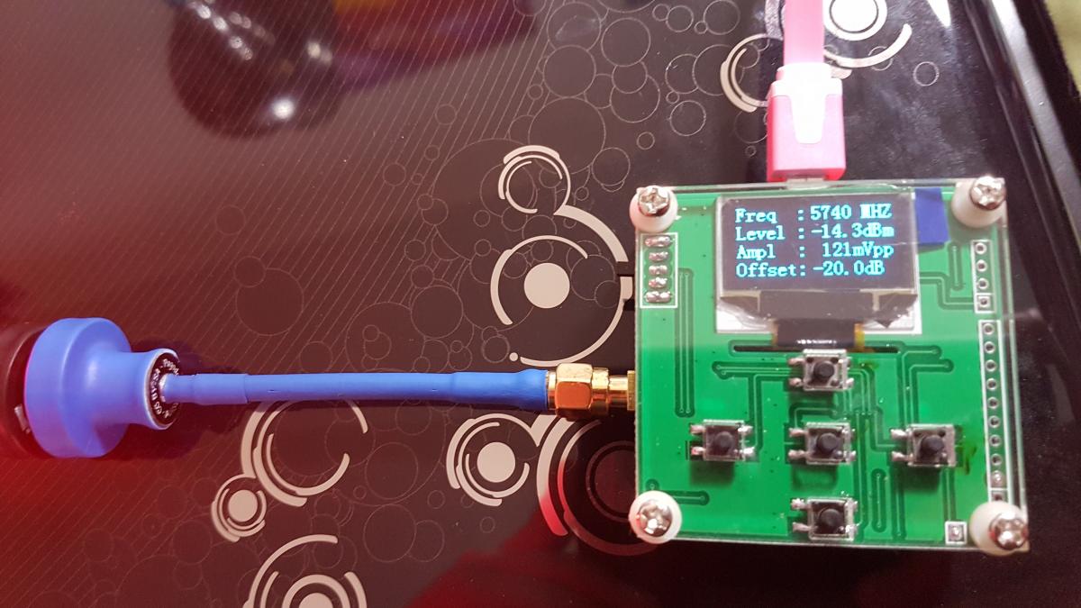

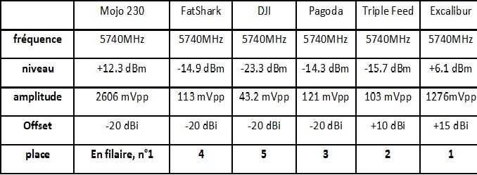

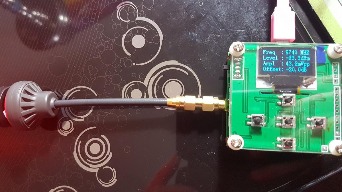

jpb77 1 273 Posté(e) 4 avril 2018 Bonjour à tous les fans d'antennes Je viens de faire un essai avec mon nouveau testeur de signal de la fréquence 5740MHz, 5,74GHz de mon drone racer offert par FatShark (suite aux vols d'une partie de mes drones et accessoires). C'est un Vortex Mojo 230. Actuellement, tout est d'origine, et je suis en attente du kit vert pour aller avec ma Taranis QM7 verte. J'ai commencé par tester le signal depuis sa connectique d'antenne SMA Femelle de mon drone. Puis tester l'antenne cloverleaf de FatShark Puis tester l'antenne pagoda de DJI Puis tester l'antenne pagoda de @ChestBurster Puis tester l'antenne pagoda patch TripleFeed de @ChestBurster Pour terminer avec l'antenne pagoda mico excalibur Voici donc les résultats sous forme de tableau dBm = ou dBmW, rapport de puissance en décibels (dB) entre la puissance mesurée et un milliwatt (mW) mVpp = niveau maximal autorisé avec l'amplitude dBi = décibel isotrope a vos antennes... 1 chestburster a réagi à ceci Partager ce message Lien à poster Partager sur d’autres sites
Nico1104 71 Posté(e) 4 avril 2018 (modifié) Tu peux traduire pour les néophytes , c’est la quel qui a les meilleurs résultats ? La pagoda de djj ou bien l’excalubur !!!!! Je ni comprends rien au tableau , je ne sais pas qu’elle donnée son importante !!!! Envoyé de mon iPhone en utilisant Tapatalk Modifié 4 avril 2018 par Nico1104 1 Picasso2 a réagi à ceci Partager ce message Lien à poster Partager sur d’autres sites
jpb77 1 273 Posté(e) 4 avril 2018 (modifié) C'est écrit dans le tableau pour les places... Excalibur en 1er et DJI en dernier Ma configuration pour mes Dominator V3 Envoyé de mon SM-G930F en utilisant Tapatalk Modifié 4 avril 2018 par jpb77 1 chestburster a réagi à ceci Partager ce message Lien à poster Partager sur d’autres sites
Eric51200 3 162 Posté(e) 4 avril 2018 (modifié) On ne peut pas t'en vouloir, c'est la traduction des caractéristiques de l’appareil qui a été donnée. Il est vrai que présenté ainsi, ce n'est guère exploitable pour un néophyte. Pour compléter le message de Jean Pierre : - (-20 dbm) = 0.01 mw - (-10 dbm) = 0.1 mw - 0 dBm = 1mw - 1 dbm = 1.25 mw - 10 dBm = 10 mw - 20 dBm = 100 mw - 30 dbm = 1w Ce qu'il est intéressant de connaitre : - 25 mw = 13.97 dBm mvpp = niveau du signal crète à crète Quant à l'offset, je suppose que c'est l'atténuation d'entrée ? Il aurait été intéressant de connaitre les caractéristiques du VTX utlisé pour le test. Modifié 4 avril 2018 par Eric51200 Complément de réponse Partager ce message Lien à poster Partager sur d’autres sites
Eric51200 3 162 Posté(e) 4 avril 2018 Le résultat pour l'antenne DJI est surprenant.... C'est à priori une antenne LHCP ; y avait-il le pendant en émission ? Il serait bon de préciser si les antennes étaient appariées lors des tests. Partager ce message Lien à poster Partager sur d’autres sites
jpb77 1 273 Posté(e) 4 avril 2018 Le résultat pour l'antenne DJI est surprenant.... C'est à priori une antenne LHCP ; y avait-il le pendant en émission ? Il serait bon de préciser si les antennes étaient appariées lors des tests. Oups... La bourde... pourtant je le sais Envoyé de mon SM-G930F en utilisant Tapatalk Partager ce message Lien à poster Partager sur d’autres sites
jpb77 1 273 Posté(e) 4 avril 2018 (modifié) On ne peut pas t'en vouloir, c'est la traduction des caractéristiques de l’appareil qui a été donnée. Il est vrai que présenté ainsi, ce n'est guère exploitable pour un néophyte. Pour compléter le message de Jean Pierre : - (-20 dbm) = 0.01 mw - (-10 dbm) = 0.1 mw - 0 dBm = 1mw - 1 dbm = 1.25 mw - 10 dBm = 10 mw - 20 dBm = 100 mw - 30 dbm = 1w Ce qu'il est intéressant de connaitre : - 25 mw = 13.97 dBm mvpp = niveau du signal crète à crète Quant à l'offset, je suppose que c'est l'atténuation d'entrée ? Il aurait été intéressant de connaitre les caractéristiques du VTX utlisé pour le test. Sur un vortex mojo 230 équipé d'une pagoda Je crois que c'est 25mW. Envoyé de mon SM-G930F en utilisant Tapatalk Modifié 4 avril 2018 par jpb77 Partager ce message Lien à poster Partager sur d’autres sites

Eric51200 3 162 Posté(e) 4 avril 2018 Ce que je veux dire, Jean Pierre, c'est que lorsque l'on effectue une test, il faut donner des informations sur les conditions de test. - Quel VTX - Quelle puissance - L'antenne utilisée pour le VTX - Le gain de l'antenne L'idée est bonne mais le tableau fournit ne suffit pas pour comparer et se faire une idée. Pour moi, il faudrait compléter un peu. Partager ce message Lien à poster Partager sur d’autres sites

Eric51200 3 162 Posté(e) 4 avril 2018 Si tu recommences, je suis comme Nico. Faut que ce soit limpide pour les néophytes. Complètement d'accord sinon, cela ne présente pas d’intérêt. Partager ce message Lien à poster Partager sur d’autres sites
jpb77 1 273 Posté(e) 4 avril 2018 Ok Je referai tout vendredi. [emoji851] Envoyé de mon SM-G930F en utilisant Tapatalk Partager ce message Lien à poster Partager sur d’autres sites
