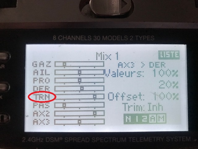

blitz 2 248 Posté(e) 19 mai 2018 Voila => Je pense que tu confond TRN et TRIM, car dans ta liste => GAZ / AIL / PRO / DER / TRIM / PAS / AX2 / AX3 TRIM ne correspond pas a une voie alors que le reste oui, en plus que viendrai faire l'inter ou la fonction TRIM ici.... Et comme par hasard ton "TRIM" se trouve entre DER et PAS, TRN est la seul voie absente, en plus elle devrai être a cette emplacement.... 1 xavdrone a réagi à ceci Partager ce message Lien à poster Partager sur d’autres sites

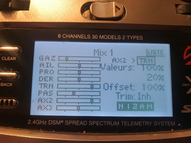

blitz 2 248 Posté(e) 19 mai 2018 j'avais oublier la photo, je rajout immédiatement... Partager ce message Lien à poster Partager sur d’autres sites
xavdrone 3 934 Posté(e) 19 mai 2018 (modifié) oops, bravo c'est bien TRN, tu avais raison => j'édites de suite mon autre message pour pas laisser la boulette Modifié 19 mai 2018 par xavdrone Partager ce message Lien à poster Partager sur d’autres sites
xavdrone 3 934 Posté(e) 19 mai 2018 (modifié) voici ce que ça donne j'ai bon ? Est-ce qu'il faut faire pareil pour les autres MIX ??? MIX2 MIX3 MIX4 MIX5 MIX6 Modifié 19 mai 2018 par xavdrone Partager ce message Lien à poster Partager sur d’autres sites
blitz 2 248 Posté(e) 19 mai 2018 Presque => N 1 2 A M => il te faut dénoircir "M".... Tu touche surtout pas au autres Mix, c'est pour faire d'autre mixage et tu n'en a pas besoin.... Partager ce message Lien à poster Partager sur d’autres sites
