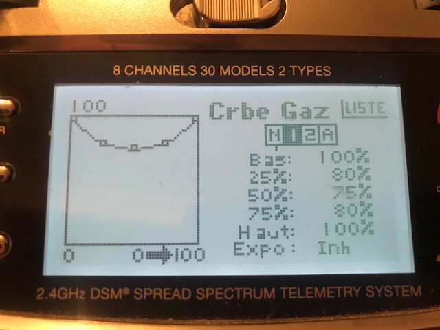

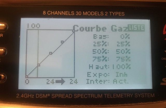

xavdrone 3 922 Posté(e) 15 mai 2018 Hello Je viens de m'acheter un hélico RC (voir ici) , du coup je règle la RC mais là c'est plus délicat que pour les drones (où je branche et je vol ), donc comme Spektrum ne propose pas le fichier déjà programmé à mettre dans ma DX8, je tente l'aventure Certains paramètres sont simple, mais d'autres sont complexe (enfin je fais comme si, juste pour voir si quelqu'un viendra m'aider ) La courbure des gaz, je vais dedans et déjà je comprends rien au tableau c'est quoi les PT ??? et le N / 1 / 2 => c'est quoi ? Je sais pas quel interrupteur Sur ma RC j'ai ça bon je vais voir le reste en attendant d'avoir des réponses Partager ce message Lien à poster Partager sur d’autres sites
TB250 304 Posté(e) 15 mai 2018 (modifié) Pour ton tableau, je dirais qu'il s'agit des différentes courbes de gaz typiques. Il y a 5 points (PT?) qui composent la courbe, et qui correspondent à 0%, 25%, 50%, 75%, et 100 % de la course du manche des gaz. Courbe N°1 : La courbe est linéaire, c'est du basique pour les petits hélicos à pas fixe. Plus tu pousses le manche des gaz, plus le moteur tourne vite. Courbe N°2 et N°3 : Ce sont des courbes pour le mode idle-up et pour les hélicos à pas collectif. En gros le régime moteur reste tout le temps le même, c'est la gestion du pas (l'inclinaison des pales) qui va faire monter ou descendre l'hélico, lui permettre de voler sur le dos et de faire de la 3D, etc... Il faut donc impérativement croiser la courbe des gaz avec la courbe de pas pour comprendre comment va réagir ton hélico aux sollicitations. PS : on dit "courbe des gaz", et non "courbure des gaz". Ce qui ne voudrait rien dire, ou à la rigueur ferait plutôt référence à de l'aérophagie . Modifié 15 mai 2018 par TB250 Partager ce message Lien à poster Partager sur d’autres sites

TB250 304 Posté(e) 15 mai 2018 J'ai édité le message avant que tu ne postes. PT veut dire "point" je pense. Les points qui composent la courbe. Partager ce message Lien à poster Partager sur d’autres sites
Eric51200 3 162 Posté(e) 15 mai 2018 (modifié) Les Pt, ce sont les points de ta courbe de gaz (5 points sur la DX8). N/1/2 correspond au Flight Mode : - N = Normal - 1 = accro 1 - 2 = accro 2 Voir la notice de la DX8 en pages 25 et 26. Modifié 15 mai 2018 par Eric51200 Modification et complément de réponse Partager ce message Lien à poster Partager sur d’autres sites

blitz 2 247 Posté(e) 18 mai 2018 Les "pt" se règle sur la courbe pas sur un inter... Après tu attribue un inter pour passer en mode pas variable / régime de rotation moteur fixe ou pas variable / régime de rotation moteur variable, en plus si tu utilise un inter 3 position tu peut faire deux régimes de rotation moteur, par exemple entre 60 et 80% pour un vol tranquille et entre 90 et 100% pour du rapide ou de l'acro.... Tu peut même faire une courbe qui réduit le régime moteur, en V, quand le pas variable n'est pas trop sollicité.... Partager ce message Lien à poster Partager sur d’autres sites
xavdrone 3 922 Posté(e) 18 mai 2018 Les "pt" se règle sur la courbe pas sur un inter.... merci, au moins j'ai un début de réponse mais c'est quand même écrit "inter pose F mode" avec 3 positions du coup je comprends pas à quoi ça peut correspondre Je crois que l'hélicoptère ça va vite me saouler, c'est à assez "funky" pour un mec qui traverse une période disoc (private joke) Partager ce message Lien à poster Partager sur d’autres sites
xavdrone 3 922 Posté(e) 18 mai 2018 (modifié) Je crois que je viens de comprendre, j'avais du faire une boulette et pas démarré dans l'ordre Quelqu'un peut me dire ce que signifie "INH" ? c'est pour "Assignation des inter" Dans "mode de vol" il faut mettre "F mode" alors que sur ma RC je n'ais que ça comme choix : Désact D/R Aile D/R Prof D/R Dérive Gyro Mode V AuRot Ecollage De même que pour "Auto Rot" (juste en dessous), je dois choisir "Hold" et il n'y a pas non plus Modifié 18 mai 2018 par xavdrone Partager ce message Lien à poster Partager sur d’autres sites
xavdrone 3 922 Posté(e) 18 mai 2018 je n'étais pas en mode hélico j'ai l'impression, du coup j'avais pas le NI2, pour la courbe des gaz ça à l'air bon Mes question au dessus restent d'actualité Partager ce message Lien à poster Partager sur d’autres sites
