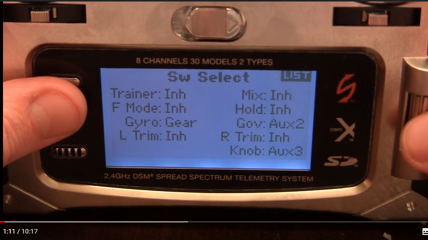

blitz 2 248 Posté(e) 19 mai 2018 INH => inactif, en clair non utiliser... Le réglage "F-Mode" => "Mode V." Pour Hold tu laisse sur "désactiver" Tu a bien régler la courbe de pas ? Partager ce message Lien à poster Partager sur d’autres sites

xavdrone 3 934 Posté(e) 19 mai 2018 INH => inactif, en clair non utiliser... Le réglage "F-Mode" => "Mode V." Pour Hold tu laisse sur "désactiver" Tu a bien régler la courbe de pas ? Voilà pourquoi j'arrête pas de dire "pas d'abréviation" !!!, et comment tu fais pour savoir que F-mode c'est V-mode (me dit pas qu'il fallait lire le notice ) ? C'est quoi ces trucs à moité traduit ?? La courbe je sais pas, ça ressemble mais y a un paramètre en dessous pour lequel ils ne disent pas quoi faire donc j'ai laissé comme ça C'est que tu n'as pas regardé la vidéo.... Absolument !!! Par contre c'était sympa de me la mettre (la video ), mais cette vidéo je l'ais vu apparaitre dès que j'ai cherché des informations sur le règlage mais une vidéo de réglage en anglais c'est une galère => il faut mettre sa RC en anglais pour pouvoir faire pareil, ce qui n'est pas du tout ce que je recherche (donc j'ai pas regardé) Pour l'instant blitz me fait avancer à grand pas Je maintiens donc que les explications sont vraiment très merdique pour faire un truc qui devrait être simple Partager ce message Lien à poster Partager sur d’autres sites

blitz 2 248 Posté(e) 19 mai 2018 Voilà pourquoi j'arrête pas de dire "pas d'abréviation" !!!, et comment tu fais pour savoir que F-mode c'est V-mode (me dit pas qu'il fallait lire le notice ) ? C'est quoi ces trucs à moité traduit ?? Absolument !!! Par contre c'était sympa de me la mettre (la video ), mais cette vidéo je l'ais vu apparaitre dès que j'ai cherché des informations sur le règlage mais une vidéo de réglage en anglais c'est une galère => il faut mettre sa RC en anglais pour pouvoir faire pareil, ce qui n'est pas du tout ce que je recherche (donc j'ai pas regardé) Entre la notice du Nano CPS, pour les valeur, et celle de la DX8, pour trouver les menus qui corresponde, tu a tout pour réussir... (Je ne suis pas magicien, j'ai juste lut les 2 notices).... Pour F-Mode => Flight Mode, traduit ça donne mode de vol => Mode V. ... Pas besoin de passer la radio en anglais car, quel que sois la langue, les menu sont les mêmes... Partager ce message Lien à poster Partager sur d’autres sites

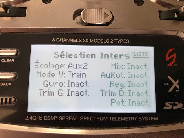

xavdrone 3 934 Posté(e) 19 mai 2018 Pour Hold tu laisse sur "désactiver" OK (sur le vidéo c'est comme ça aussi) Maintenant pour "Assignation inter" (sur la RC c'est "sélection Inters" => ils sont même pas capable d'écrire pareil mais bon on comprends), voici ce qu'ils demandent de mettre et ce que j'ai pu mettre : Ecolage : Aux 2 => ok Mode de vol : Gear => ça n'existe pas, il y a "Inact. / Train / Aux3" (dans la vidéo le met "intactif") Gyro : INH Mix : INH Mode auto-rotation : INH Potentiomètre : INH le gars de la vidéo met ça moi j'ai ça : => pour la partie "mode de vol" j'ai mis "gear" qui est la traduction de "train", mais pourquoi ils savent pas tout traduire ? est-ce que j'ai bien choisis du coup ? Donc pour pouvoir essayer de comprendre (en fait faut traduire pour Spektrum car c'est fait qu'à moitié) il faut avoir la "traduction Spektrum" de la RC Allez hop je vais dans la "liste des fonctions" maintenant et si ça continue je vais faire un tuto et l'envoyer à Spektrum Je comprends maintenant pourquoi il y en a beaucoup qui laissent leurs RC en anglais pour pouvoir les programmer Partager ce message Lien à poster Partager sur d’autres sites

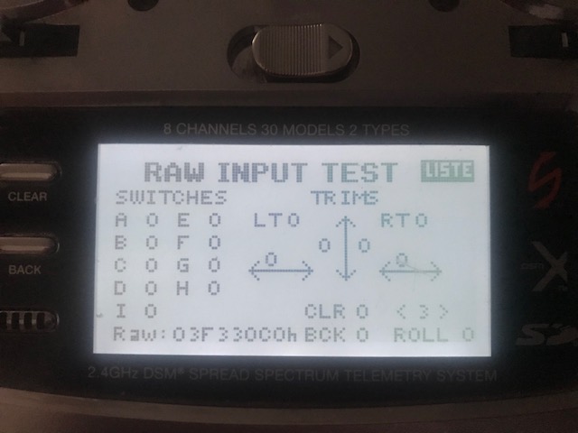

xavdrone 3 934 Posté(e) 19 mai 2018 Quand tu a un doute, si le nom désigne l'inter ou la fonction, regarde la partie consacrer au réglages pour la DX9 et tu verra si Blade parle de l'inter ou de la fonction.... Quand on allume en restant appuyé sur les boutons "clear" et "back" on a accès à la fonction RAW IMPUT TEST => c'est des lettres comme tu dit Partager ce message Lien à poster Partager sur d’autres sites
blitz 2 248 Posté(e) 19 mai 2018 Non je parle de la désignation des inters sur la radio.... Partager ce message Lien à poster Partager sur d’autres sites

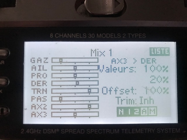

xavdrone 3 934 Posté(e) 19 mai 2018 (modifié) gloops... J'ai presque tout compris, il me reste plus que pour "Mixage", Sur la notice ils disent Voies : AUX2 > GER Taux : 100% 20% Décalage : 100% Trim : INH Position : NIH (sélectionné) et M (pas sélectionné) sur la RC je vais dans "Mixeurs" puis je choisis "Mix 1" (mais il y a aussi Mix 2 et Mix 3), je choisis "AX2" (déjà c'est pas AUX2 comme ils disent) et ensuite je sais pas quoi choisir, j'ai ces choix là => / INMH / GAZ / AIL / PRO / DER / TRN / PAS / AX2 / AX3 Du coup je choisis quoi ? Pour l'instant j'ai ça et pour "Offset" j'en déduis que c'est ce qu'ils appellent "Décalage" ? ps : si je chope le mec qui à traduit la notice je le %!#@!!! Modifié 19 mai 2018 par xavdrone Erreur entre TRIM et TRN Partager ce message Lien à poster Partager sur d’autres sites
blitz 2 248 Posté(e) 19 mai 2018 Le mixage c'est pour le mode panic... AX2 => AUX 2 TRN => Train => Gear AX2 (tu a mis AX3) => TRN Valeur => tu touche pas c'est bon, (certainement un hasard ou un miracle) N 1 2 A M => tu noirci aussi A Partager ce message Lien à poster Partager sur d’autres sites
xavdrone 3 934 Posté(e) 19 mai 2018 Le mixage c'est pour le mode panic... AX2 => AUX 2 Trn => Train => Gear AX2 (tu a mis AX3) => Trn Mode Panic c'est important pour moi C'est quoi ce "Trn" ??? (sur le forum on croirait que c'est TM alors que c'est TRM que tu as écris), mais il n'y pas ce truc Partager ce message Lien à poster Partager sur d’autres sites
blitz 2 248 Posté(e) 19 mai 2018 J'ai modifier le message car effectivement ça prêt a confusion.... => c'est TR "N" pas M, la voie 5 si tu préfère.... Partager ce message Lien à poster Partager sur d’autres sites
xavdrone 3 934 Posté(e) 19 mai 2018 alors non je ne préfères pas, je pensais avoir tout réussi et là en une phrase tu viens de me re plonger au fin fonds de l'eau ça ne me dit pas ce qu'il faut mettre du coup Partager ce message Lien à poster Partager sur d’autres sites
