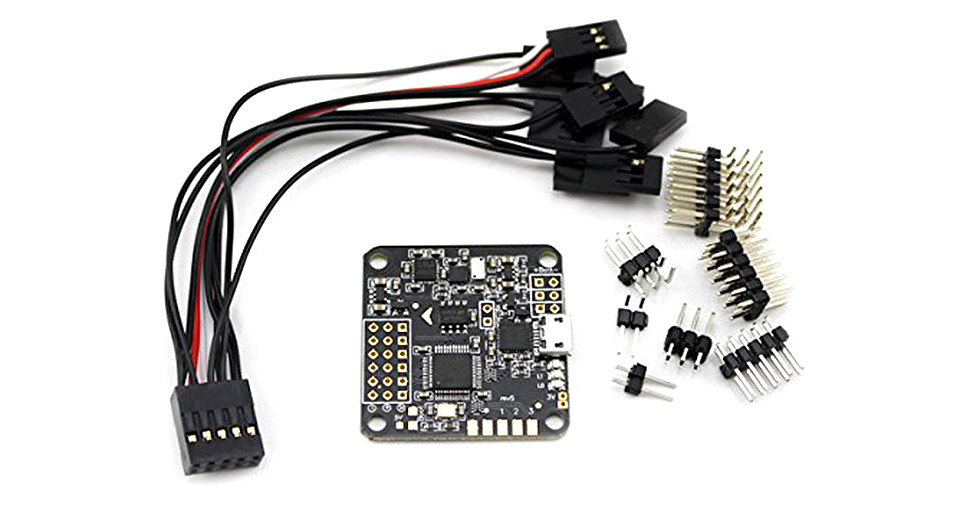

blitz 2 247 Posté(e) 27 mai 2018 je t'aime blitz Je sais... Et voila les broches, qui sont normalement livrer avec la Naze 32 => Partager ce message Lien à poster Partager sur d’autres sites

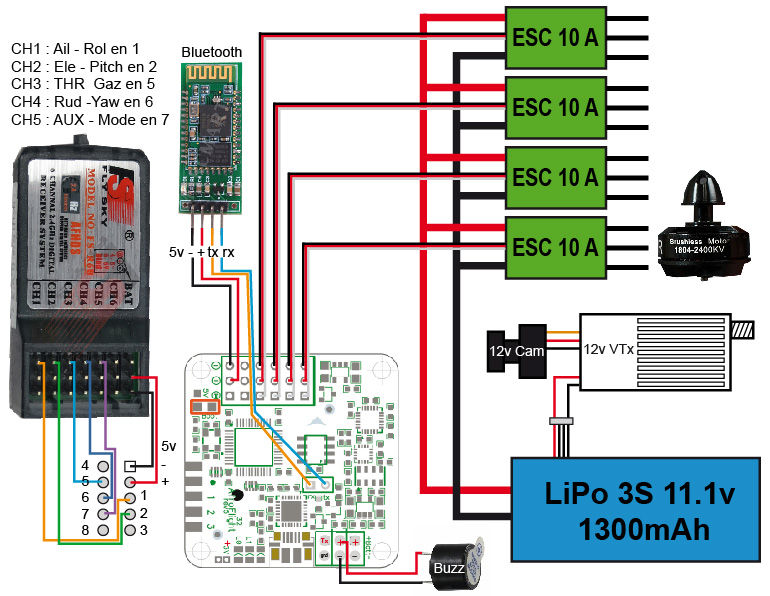

Raxyl38 1 Posté(e) 27 mai 2018 Et si il faut alimenter la carte de vol par un câble dédié ,il me faut une sortie 5v sur pdb or je n'en vois aucune ... Je met la photo du modèle ... http://image.noelshack.com/fichiers/2018/21/7/1527409861-03304f2ce1f00f086263f404fa10f85d59372267.jpg Partager ce message Lien à poster Partager sur d’autres sites
Zesko 3 Posté(e) 27 mai 2018 Sur la prise de tes esc il y a 2 ou 3 fils ? Partager ce message Lien à poster Partager sur d’autres sites
Zesko 3 Posté(e) 27 mai 2018 Si tes esc sont opto, 2 fils, il te faudra un UBEC 5 volt, ou plus simplement une autre pdb avec une sortie 5V. Le + et le - du 5V à souder sur une sortie moteur libre de la FC. La 6 par exemple. Pour le récepteur ia6, obligé de brancher en pwm. Donc 6 fils + l’alimentation du rx. Le plus simple étant d’utiliser les pins à souder sur la fc pour pouvoir brancher et débrancher sans souder en cas d’erreur. Partager ce message Lien à poster Partager sur d’autres sites
Raxyl38 1 Posté(e) 27 mai 2018 Je vois , mais j'ai bien 3 fils sur les esx , donc pas besoin de bec 5v du coup si j'ai bien Compris .. Et il faut que je branche en pwm , hzu par contre c'est quoi l'alimentation du RX ? Partager ce message Lien à poster Partager sur d’autres sites
Zesko 3 Posté(e) 27 mai 2018 Ok. Donc pour tes esc : - tu dois retirer le fils rouge de la prise molex sur 3 de tes esc et ne garder que 1 prise avec 3 fils. A partir de là ta FC est alimenté. Pour le rx, ton récepteur : - tu soude la broche avec 8 pins sur ta fc et tu utilise la prise noir à brancher dessus. Elle : http://www.faq-drone.com/uploads/monthly_05_2018/post-62-0-86938600-1527383326.jpg -tu branche le + et le - de la fc sur le + et le - du récepteur. Ensuite tu dois brancher comme sur la photo. 1 fil par voie http://www.faq-drone.com/uploads/monthly_05_2018/post-62-0-70054300-1527381612.jpg Partager ce message Lien à poster Partager sur d’autres sites

Raxyl38 1 Posté(e) 1 juin 2018 Rebonjour , après quelque jours , je reviens ici , donc sans savoir comment j'ai fait un cours circuit sur la carte de vol , donc poubelle , j'en ai recommandé une autre la naze 32 rev 6 si je dis pas de connerie ... donc j'ai ressoudé les pins "très" proprement, et comme je voudrais pas refaire un court circuit sur cette carte la , j'aimerai savoir mettre en place propre les câbles sur celle-ci même si ça doit être sensiblement la même chose ... donc les esc s , ça à l'air pareil , est-ce qu'il faut vraiment n'avoir qu'un seule câble esc qui alimente la carte de vol ou non ? au niveau du récepteur même câblage au bout donc devrait pas avoir de problème ... 10 pins donc 8 numérotées de 1 à 8 comme sur l'autre et 2 pins vides comme sur l'autre aussi ... et petit plus , quand je branche la lipo , j'ai toujours une petite étincelle car ça a du mal a rentrer du premier coup , est-ce possible qu'il y ai un problème , court circuit ou autre si jamais je branche mal pour créer des "arcs électriques" ? Merci d'avance pour ceux qui me répondront encore un fois Partager ce message Lien à poster Partager sur d’autres sites
Raxyl38 1 Posté(e) 1 juin 2018 OK donc j'ai branché le recepteur et tous fonctionne , juste pour l'alimentation j'ai pas encore testé ( l'alimentation de la carte via esc ) ... Partager ce message Lien à poster Partager sur d’autres sites
Zesko 3 Posté(e) 2 juin 2018 Si tes esc ont bien un bec, je confirme ce que je t’avais dit avant, tu alimente la carte avec un seul esc. Les 3 autres fils rouges de tes esc tu les enlèves et les isoles avec du scotch d’électricien Partager ce message Lien à poster Partager sur d’autres sites

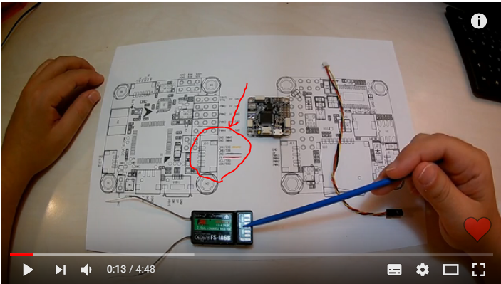

Exenter 1 Posté(e) 27 août 2018 (modifié) Bonjour, Je déterre le sujet plutôt que d'en créer un autre, car pour le même récepteur. Je précise d'abord que je souhaite brancher mon ia6 sur une carte Omnibus F4 pro V2 (comme ça *************** J'ai également passé l'ia6 en ibus avec ce tuto : http://www.faq-drone.com/topic/16465-prise-en-charge-ibus-sur-recepteur-ia6/ Je sais que je dois brancher le câble ajouté au port uart3 de la carte, mais : 1 je ne sais pas où il est, et 2 je ne sais pas quels autres câbles je dois brancher Si quelqu'un passe par là et connait la réponse .. Merci ! Modifié 27 août 2018 par DRHONEgirl69 Lien boutique Partager ce message Lien à poster Partager sur d’autres sites
Exenter 1 Posté(e) 27 août 2018 Désolé pour le lien :/ Une photo de la carte du coup : Partager ce message Lien à poster Partager sur d’autres sites

sajid73 147 Posté(e) 28 août 2018 https://m.youtube.com/watch?v=pNEyERJ1w_8 Partager ce message Lien à poster Partager sur d’autres sites
Exenter 1 Posté(e) 28 août 2018 Super merci ! Partager ce message Lien à poster Partager sur d’autres sites
sajid73 147 Posté(e) 28 août 2018 Super merci ! tu nous diras si tu a connecter en J7 ou comme expliquer sur la vidéo sa peut intéresser des personnes qui on le même probleme 1 Exenter a réagi à ceci Partager ce message Lien à poster Partager sur d’autres sites
