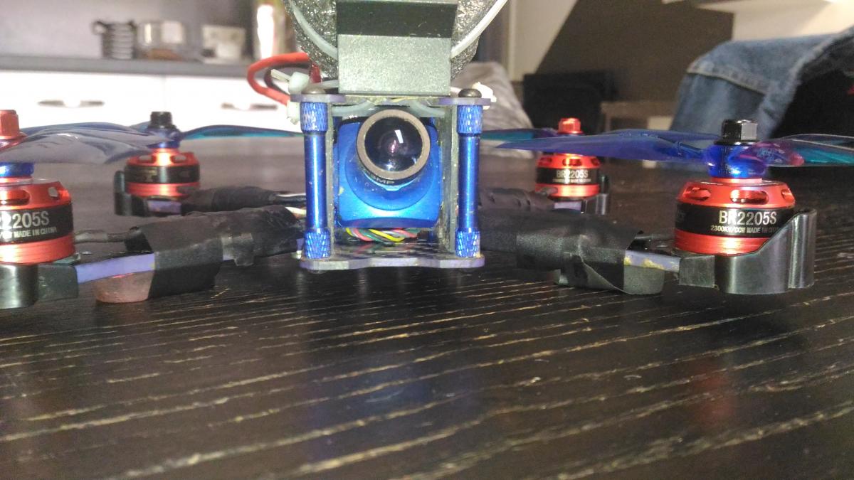

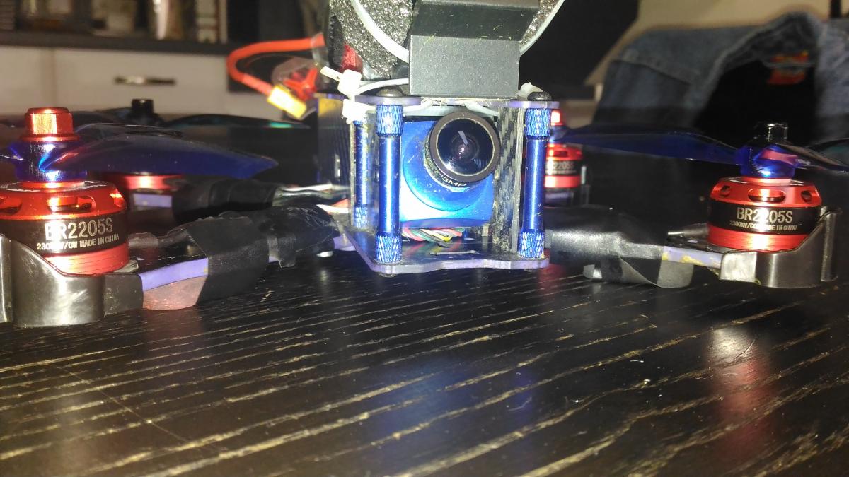

Après avoir changé les 4 moteurs d'origine en ( Racerstar 2205s-2300KV ). Le drone s'arme, les moteurs tournent mais il reste cloué au sol !!
Je pense avoir tout monté dans le bon sens.

Les moteurs tournent dans le bon sens ? Si j'ai bien regardé la vidéo, je n'en suis pas certain. Les moteurs de la même diagonale doivent tourner dans le même sens ; ce qui ne me semble pas être le cas.
Les hélices sont-elles positionnées dans le bon sens ?
Peux-tu nous faire une photo de ton drone vu de dessus ?

Je crois avoir installé les moteurs et hélices dans le bon sens, voici de nouvelle photo:

Il me semblait bien pour le sens de rotation des moteurs.
Tout rentre dans l'ordre ; bons vols ;)
Oui tu avais raison suite à ton conseil, j'ai vérifier un par un les moteurs dans Betaflight et il ne tourner pas dans le bon sens. :oops:
Pourtant ils ont monté correctement comme sur ton premier schéma,
