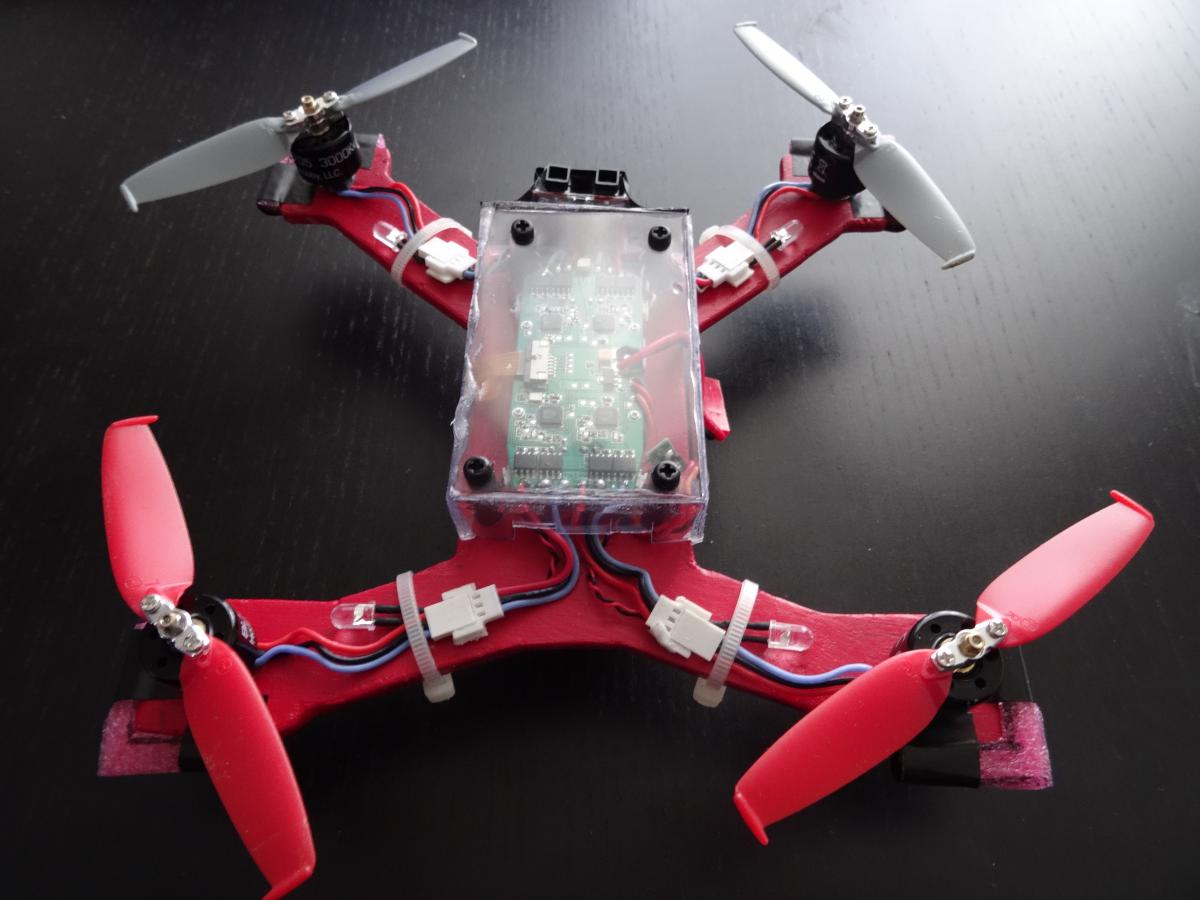

CodeMan 14 Posté(e) 1 février 2015 (modifié) Bonsoir a tous, Je vous présente le nouveau châssis que j'ai fabriqué pour mon 200 QX et que j'ai appelé SquareHeli (je vous laisse deviner pourquoi ;P). Quand mon drone a perdu 1 bras pendant son 18éme vol avec la coque d'origine (voir ce sujet) j'ai eu envie de créer un nouveau châssis plus résistant au chocs, et qui me permettra un upgrade plus facilement vers une plateforme FPV plus tard. Résultat : Les plus : de point de vue résistance le pari est réussi, le drone a passé le crash test avec succès sans casse le châssis est prêt a accueillir le matériel FPV Le drone a gagné en stabilité, j'ai l'impression qu'il est plus facile de faire un vol stationnaire, sans pénaliser la maniabilité, il reste aussi réactif et nerveux qu'avant Plus résistant au vent : ce matin le petit QX a bien tenu le coup face au rafales du vent ! mieux qu'avec la coque d'origine. Les moins : Seul bémol le poids, j'ai pas une balance donc je sais pas combien le drone pèse en vol, mais ce qui est sûre il pèse un peu plus lourd que la coque d'origine, et il faut rajouter 9g le poids du buzzer (voir les photos) + un petit surplus pour les hélices pliables qui doivent avoir qq grammes de plus que les hélices d'origine. Avec la batterie d'origine j'ai passé de 10 a 6 min de vol et de 11 a 7 min 30 sec avec les batteries Xell Sport recommandés par xavdrone ici. Globalement je suis satisfait de ce frame, il reste quelque améliorations à faire pour perdre du poids, et améliorer l'autonomie (ce topic m'a donné qq idées). Si vous avez des suggestions n'hésitez pas Update : Vidéo de présentation du châssis et vol : Et quelques photos : Modifié 2 février 2015 par CodeMan 3 PsycoPatt, Miura et 7H3N1X ont réagi à ceci Partager ce message Lien à poster Partager sur d’autres sites

blitz 2 247 Posté(e) 2 février 2015 il est en bois, si j'ai bien vue... Et les hélices Tu a récupérer une branche après le passage de Xavdrone ? Partager ce message Lien à poster Partager sur d’autres sites

CodeMan 14 Posté(e) 2 février 2015 il est en bois, si j'ai bien vue... Et les hélices Tu a récupérer une branche après le passage de Xavdrone ? lol j'ai pas les talents d'un bucheron donc j'ai utilisé du contreplaqué de 4mm d'épaisseur, assez solide et souple pour ne pas casser suite au chocs ! je viens de faire un vol filmé la vidéo arrivera ce soir ! Partager ce message Lien à poster Partager sur d’autres sites

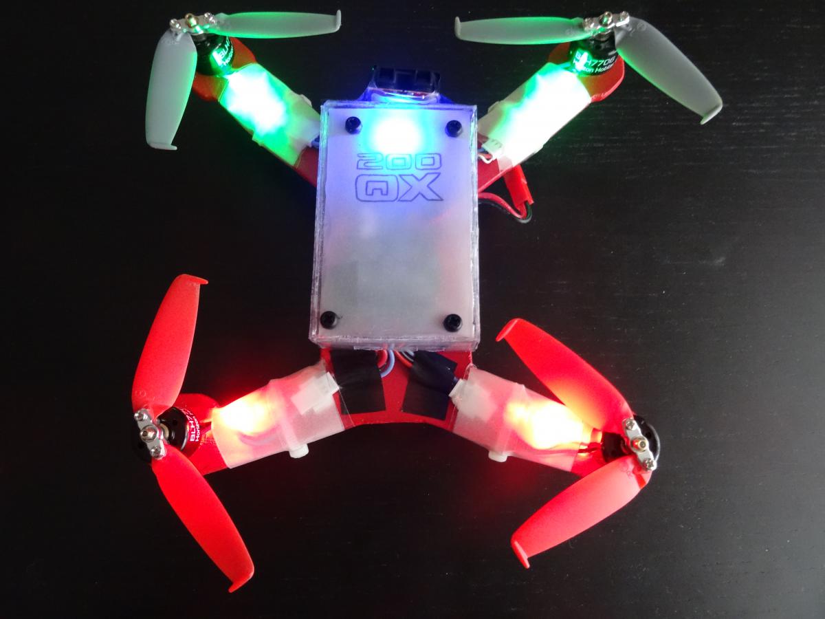

CodeMan 14 Posté(e) 8 février 2015 (modifié) Up suite à la réception de ma balance Pour réponde à 7H3N1X, l'engin pèse 216g avec la batterie d'origine, donc j'ai décidé de faire quelques modifications pour réduire le poids a 208g (avec la même batterie), j'ai rajouté aussi du papier calque pour une meilleure diffusion de la lumière (merci xavdrone pour le tuto super utile !). Vous pensez que ça reste jouable pour le poids pour faire un upgrade FPV ? Voici les photos avant/après : Modifié 8 février 2015 par CodeMan Partager ce message Lien à poster Partager sur d’autres sites
roro3030 10 Posté(e) 8 février 2015 Pas mal, il ressemble au mien Tu peux gagné du poids en suppriment ton support lipo, moi elles vont au dessus avec du velcro Partager ce message Lien à poster Partager sur d’autres sites
CodeMan 14 Posté(e) 8 février 2015 Pas mal, il ressemble au mien Tu peux gagné du poids en suppriment ton support lipo, moi elles vont au dessus avec du velcro C'est vrai que je descendrai à moins que 200g en supprimant le support en bas, par contre j'espère que la batterie va bien tenir au dessus ! Partager ce message Lien à poster Partager sur d’autres sites
roro3030 10 Posté(e) 8 février 2015 Tinket une bonne bande de velcro sa tien super bien Partager ce message Lien à poster Partager sur d’autres sites
