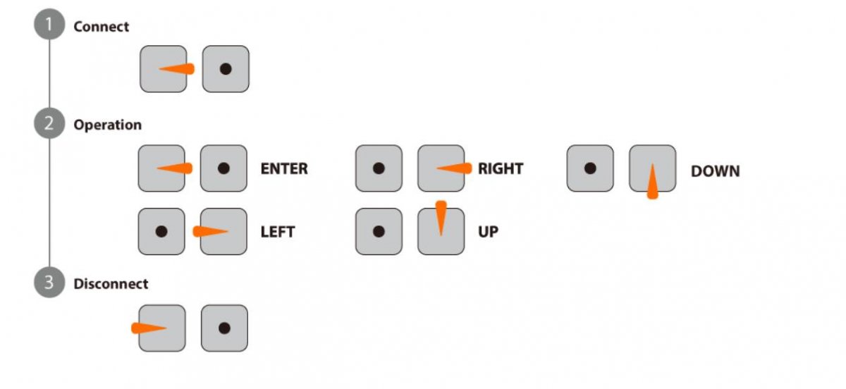

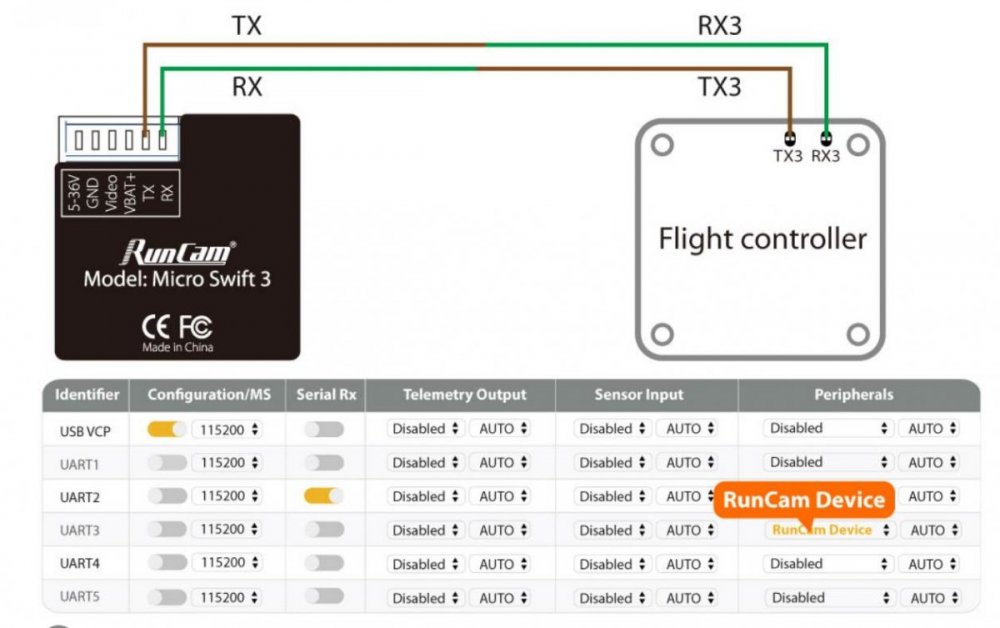

Bonjour à tous,
Il est possible de se passer de cette petite commande déportée pour régler sa caméra fpv en passant par l'osd de betaflight directement.
Résultat de recherche d'images pour "telecommande osd camera fpv"
pour cela, il suffit de faire une manip sur le multi et dans le cli de BF........ la suite en lisant ce tuto
https://ledrone.club/2017/10/18/betaflight-3-2-controle-des-reglages-de-la-camera-fpv/
