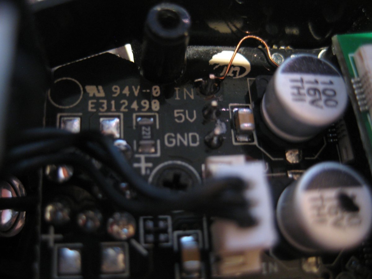

Ok bien vue, y a les 3 connections ( 5V   GND   IN )
Si j'ai bien compris il faut que je soude simplement mon fil 5v sur le 5v et le gnd sur le gnd et le video in sur le in ?

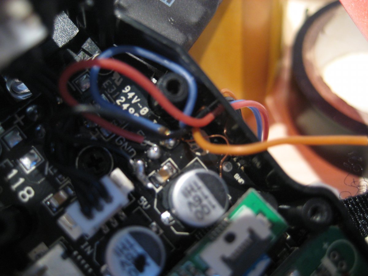

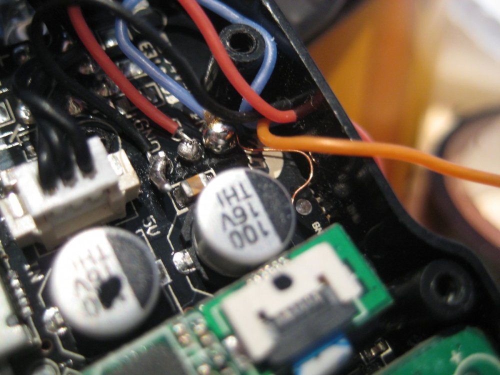

Bon bien sa ne marche que a moitié, le dvr fonctionne correctement c'est a dire que la diode reste rouge avec la connection de la lipo et passe en clignotant en poussant sur l'interrupteur du dvr.
Sur la carte sd il y a bien une video d'enregistrer avec du son ! mais pas d'image ? voire le fichier avi >>>>
Ou les fils ne sont pas juste ou les fils doive être connecter autre part !
IMG_4850.thumb.JPG.d21ab03e38b63fc3cac7e7e8feabc010.JPGIMG_4851.thumb.JPG.290d0102929b0c4662fb24f91f869639.JPGIMG_4852.thumb.JPG.c00ef4bcbb6c3f25830e01dd73211b28.JPG
Oui se fil en cuivre était déjà là avant.
je peut toujours fair un teste entre les soudages et les débuts de fils voir si il y a bien la connections pour vérifier les soudages !
en tout qu’à le courant passe ça c’est déjà certain.
Bon bien voila vérification faite les fil sont bien connecter !
Le relais entre la fiche du dvr et mes soudures sont bonne ! voire video >>>
