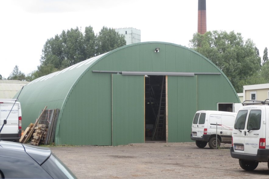

L'alimentation de la clôture électrique se trouve dans un hangar tout métallique (cf photo). Est il possible de prolonger les antennes d'un récepteur ? (Si pas, je peux sans problème prolonger après l'interrupteur)
Vaut-il mieux mettre le récepteur complètement à l'extérieur ou juste percer deux petits trous pour les antennes ?

le mieux est vraiment d’éloigner le récepteur de la structure métallique je pense. pour l'alimentation, tu peux prendre une alimentation externe 6 v, voir même 12 v pour certains récepteurs qui acceptent jusqu'à 16v. Question alim, je dirais bien qu'une alimentation de pc portable fera l'affaire.
