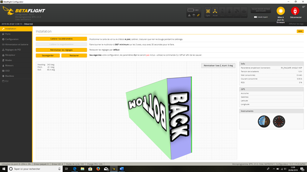

olivv 49 Posté(e) 27 juin 2019 Bonjour la communauté J'ai ce message d'erreur Erreur I2C:4 sur Betaflight, que veut il dire ? Par ailleurs pas moyen de faire passer mon RX (dsmx ) en mode affectation, et cela aurait il un lien ?? Le RX NEUF fonctionne, je l'ai testé sur mon 75x. J'ai aussi fait passer le RX du 75x déjà installé (et donc qui fonctionne), sur ma nouvelle carte est idem, pas moyen de le mettre en mode affectation. Les 2 problèmes sont ils liés ?? Ma nouvelle FC est la IFLIGHT mini en 16x16 Par avance merci, Partager ce message Lien à poster Partager sur d’autres sites

olivv 49 Posté(e) 1 juillet 2019 (modifié) Je viens d'avoir enfin un "début" de réponse de la boutique Française dans laquelle j'ai acheté ma tour : "Hi, a mon avis soucis de reglage quelque part , l erreur i2c vien t de la .quel version est cible betaflight avez mis dedans ?" Je lui ai répondu, y plus qu'a attendre…. Ce qui m'étonne, c'est que j'ai posté partout ou j'ai pu : AUTRES forum, diverses pages facebook, à part Eric, pas de réponse. Quand on tape sur google cette erreur, aucun résultat en rapport (ou je lit mal l'anglais) Sur l'aide de Betaflight, pas moyen de trouver.. A croire que je suis le premier à avoir cette erreur. Par ailleurs en branchant JUSTE ma carte de vol à Beta, pour répondre aux questions de la boutique, mon drone était représenté par un cube Quelqu'un a déjà eu ca ?? c'est un problème de plus ? Merci, Olivier Modifié 1 juillet 2019 par olivv mauvaise frappe Partager ce message Lien à poster Partager sur d’autres sites
the guitar hero 4 733 Posté(e) 1 juillet 2019 j'ai cherché aussi la signification du code erreur et tout ce que j'ai trouvé, ce sont tes topics sur les différents forums, sans réponses..... j'ai eu ce cube une fois, mais c’était il y a fort longtemps, sur mon premier racer, une naze 32 sous baseflight, . Ça ne l'a jamais empêché de voler. Partager ce message Lien à poster Partager sur d’autres sites
olivv 49 Posté(e) 1 juillet 2019 Tu me rassure TGH; ce qui est bizarre pour ce cube c'est qu'il vient juste d'apparaitre avant, il y a 1 semaine c'était encore un drone… et la ca devient une brique volante (alors que j'essaie de faire un toothpick), sans moyen de communication ! Je crois que mon "Truc" est mal barré Partager ce message Lien à poster Partager sur d’autres sites
