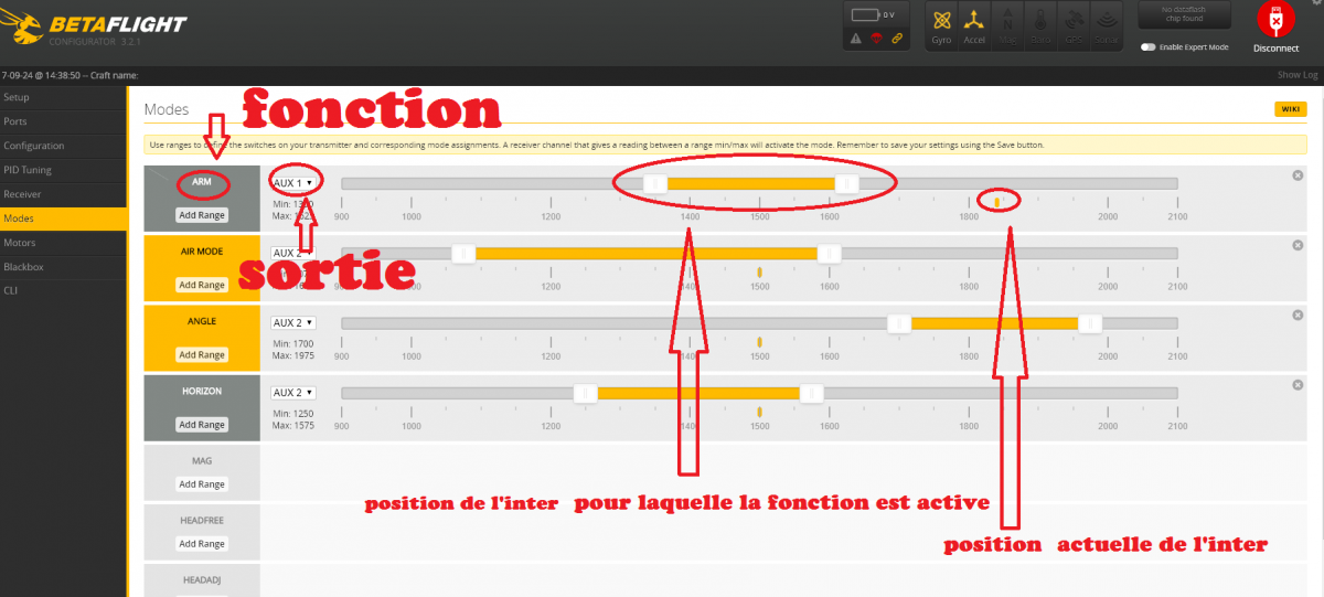

Alain21 1 Posté(e) 3 octobre 2019 Une petite question appareiller une télécommande j ai compris par contre pour attribuer les boutons qui vont bien genre armer le drone ou choisir le mode de vol on doit faire comment ? Une petite question appareiller une télécommande j ai compris par contre pour attribuer les boutons qui vont bien genre armer le drone ou choisir le mode de vol on doit faire comment ? Partager ce message Lien à poster Partager sur d’autres sites
the guitar hero 4 733 Posté(e) 3 octobre 2019 dans le menu de la radio, il faut affecter un inter (au choix) à une sortie (aux 1 aux 2 aux 3.......) ensuite ,j dans betaflight, onglet mode, tu as différentes fonction : modes de vol, armement, airmode, ....... et tu choisis la sortie que tu veux sur la fonction Partager ce message Lien à poster Partager sur d’autres sites
Alain21 1 Posté(e) 3 octobre 2019 Ok pour betaflight mais comment tu fais pour la radio? Partager ce message Lien à poster Partager sur d’autres sites
Alain21 1 Posté(e) 3 octobre 2019 Aux 1 ou 2 tu l attribué dans la configuration de la radio? Partager ce message Lien à poster Partager sur d’autres sites
Eric51200 3 162 Posté(e) 3 octobre 2019 Si j'ai bien suivi, la radiocommande est une FS-I6... Dans le menu setup puis aux switches menu pour activer l'inter puis menu aux channels pour affecter l'inter à la voie. Partager ce message Lien à poster Partager sur d’autres sites

Alain21 1 Posté(e) 4 octobre 2019 Je viens de regarder sur la télécommande réglages switches ça marche par contre je fais comment pour savoir a quel canal ça correspond ça me marque swa swb swc mais pas canal Partager ce message Lien à poster Partager sur d’autres sites
the guitar hero 4 733 Posté(e) 4 octobre 2019 essais en direct live sur betaflight Partager ce message Lien à poster Partager sur d’autres sites

Alain21 1 Posté(e) 17 octobre 2019 Bonjour a tous J ai reçu le petit Qx65 j' ai réussi à l appareiller avec la fs i6 seulement il y a toujours un hic ils expliquent comment attribuer le canal au. Sw de la télécommande pour armer les moteurs du coup ça marche mais aucune explication pour attribuer les différents mode de vol a un autre sw sur betaflight j ai beau toucher les différents.boutons rien ne se passe en plus le drone est très très sensible doit il être calibré ? J ai règle les trims de la télécommande il est quand même très instable ??help lol Partager ce message Lien à poster Partager sur d’autres sites
Alain21 1 Posté(e) 17 octobre 2019 Bon j' ai trouve pour le paramétrage des canaux par contre je sais pas pourquoi il est aussi instable Partager ce message Lien à poster Partager sur d’autres sites
