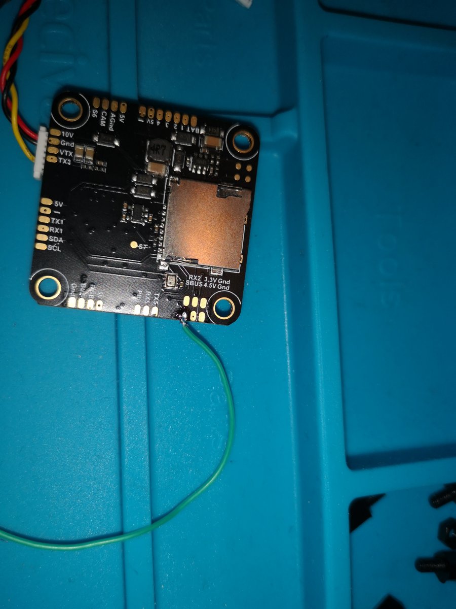

Bonjour, je t envois une photo de la soudure que j ai fait pour le câble sbus venant de mon récepteur.
Je ne l ai pas encore fait voler.
Je confirme et il serait préférable de la refaire. A y regarder d'un peu plus près, la soudure ne tient qu'à un fil (voire deux) et est en partie à côté du pad.
Merci pour la photo !
Je pense vraiment que le problème vient de cette micro soudure à faire entre le sbus et le ibus, je me tâte même a racheter un Rx en ibus pour tester la différence...

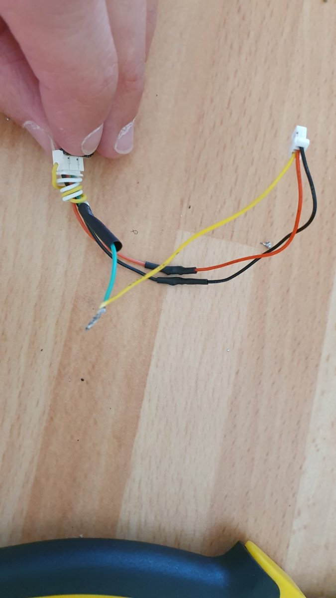

De rien, as tu essayé de faire une soudure comme j ai fait, normalement elle t évite d avoir à faire la microsoudure. Car tu relis directement ton récepteur au sbus de la carte de vol sans passer par la prise jst qui si jamais tu l'utilise,  nécessite à ma connaissance de faire la microsoudure.
Non je n'ai pas encore fais le test, je te ferais mon retour ;)
J’espère que ça fonctionnera même si ça devrait fonctionner de l'autre manière ^^

Je viens de faire le test de la soudure, et toujours rien 😩
