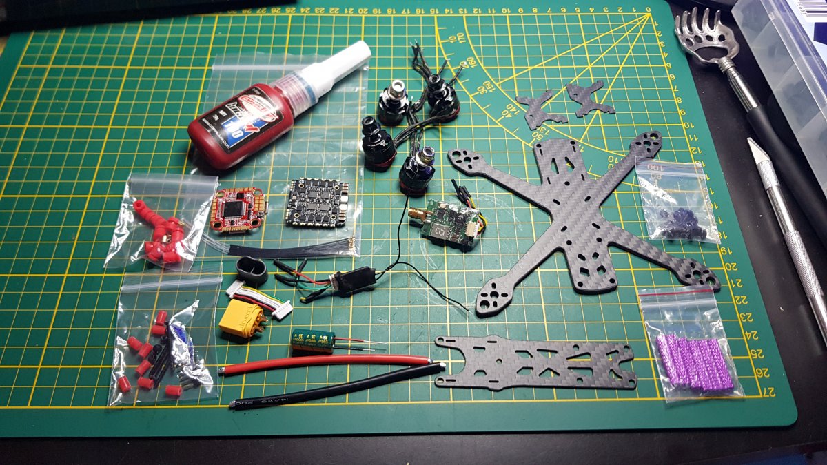

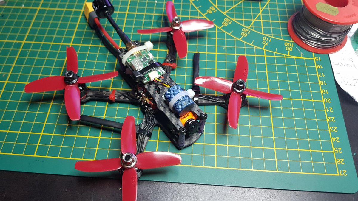

the guitar hero 4 733 Posté(e) 10 septembre 2020 Hello tout le monde, voila, nouveau petit montage avec nouveau combo carte/esc hglrc f722 zeus montage 20*20..... C'est une carte qui semble avoir bonne presse, avec un baro (je ne sais pas si je vais l'utiliser mais en tous cas, il est là donc je ne vais pas le démonter ) et processeur de type f7...... on verra si elle me donne plus satisfaction que mon hobbywing x rotor nano f4 qui est fort décevante. Fc : zeus f722 (avec connecteur spécial dji air unit pour info) Esc : 4*35 A (2-6s) Blheli 32 (je ne volerai pas en 6s, 4 c'est largement suffisant) chassis : realacc martian IV moteurs : emax 1306 en 3400 kv caméra : runcam micro swift 3 VTX : eachine tx 526 RX : r-xsr Hélices : gemfam 4 pales 3030 voila, du classique pour voler à 200 m , rien d'exceptionnel, du matos qui me va pour un cout modéré Partager ce message Lien à poster Partager sur d’autres sites

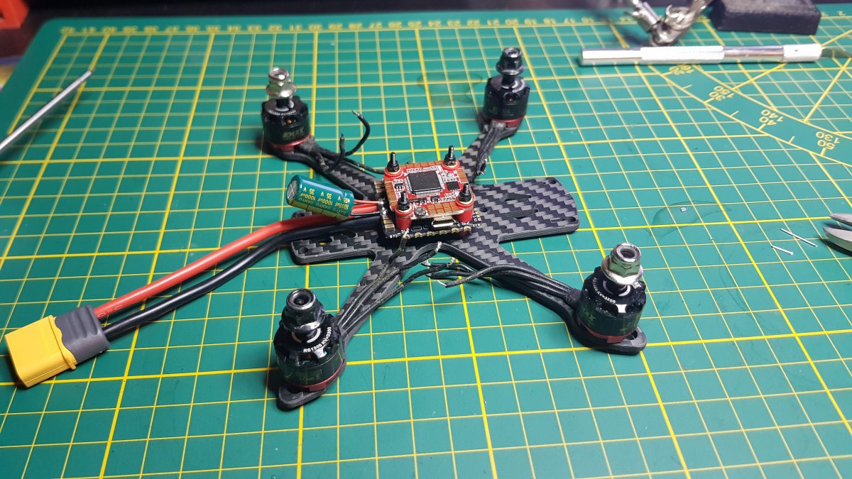

the guitar hero 4 733 Posté(e) 16 septembre 2020 montage quasi terminé, reste à finaliser et le passer sous betaflight et blheli avant les premiers essais en vol....... En espérant que tout fonctionne ............... Partager ce message Lien à poster Partager sur d’autres sites

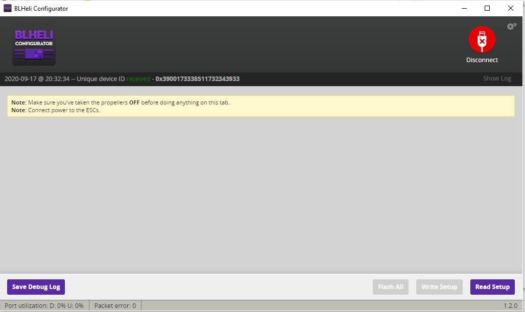

the guitar hero 4 733 Posté(e) 17 septembre 2020 là je patine pour connecter l'ESC à blheli configurator, il le connecte bien mais ne me lit pas les info....... J'ai un moteur qui tourne à l'envers et franchement je n'ai pas envie de dessouder et inverser 2 fils, alors je bataille..... Partager ce message Lien à poster Partager sur d’autres sites

the guitar hero 4 733 Posté(e) 17 septembre 2020 J'ai trouvé la solution. Je peux avoir besoin de me connecter à BL-Heli pour une raison ou pour une autre, j'ai farfouillé, j'utilisais BL-Heli configurator et j'ai essayé de me connecter avec BL-Heli suite, là ça a fonctionné. Du coup, comme j'en avais assez de faire des allers et retours du salon à la chambre sur le pc avec windows 7, j'ai installé impulse rc driver fixer. En 2 temps 3 mouvements, j'avais installé bl-heli suite et betaflight sur windows 10. bon, je n'ai pas fait de stationnaire dans mon salon , mais en théorie le multi est opérationnel. tout est ok sauf que j'ai toujours les parasites dans le retour vidéo comme avec l'ancien build (et la même caméra). J'en déduis donc que c'est la caméra qui a du rendre l’âme lors d'un crash, je vais en recommander une neuve. Partager ce message Lien à poster Partager sur d’autres sites

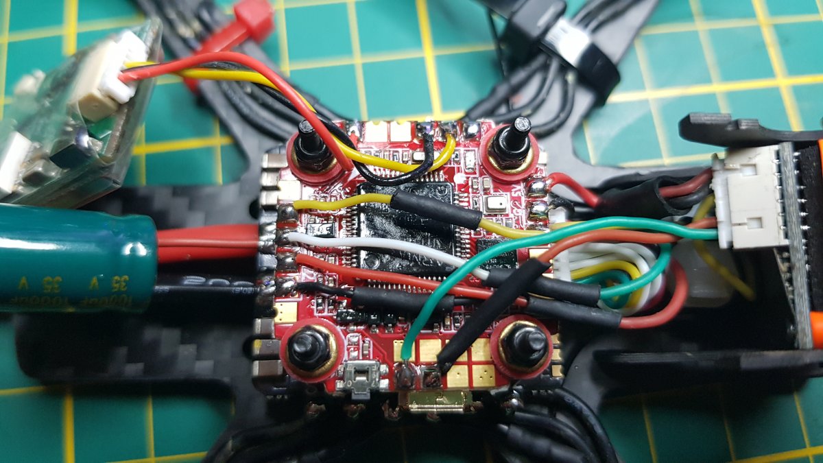

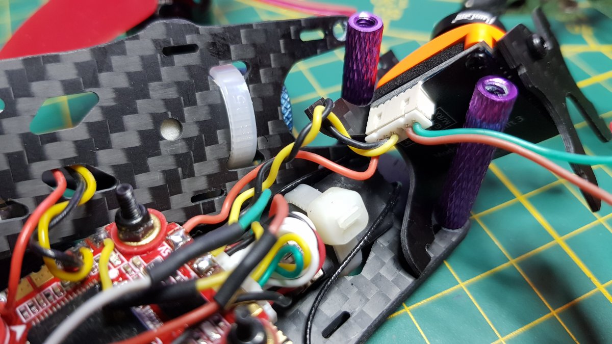

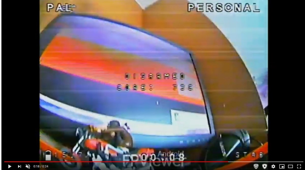

the guitar hero 4 733 Posté(e) 19 septembre 2020 bon ben problème de caméra non résolu . là j'avoue que je sèche. essais fait sur configurations différentes 1ere config : combo carte + esc hobbywing , vtx eachine tx 526, caméra runcam micro swift 3 , alimentation sur alim filtrée carte puis sur polulu 5v externe (je pensais que ça pouvait venir de l'alimentation mal filtrée), + filtre LC sur cam et sur vtx, antenne lolipop 3 (qui ne touche pas le carbone du chassis). 2eme config : combo hglrc f722 , vtx eachine tx 526 neuf (jamais volé), runcam micro swift 3 neuve, (jamais volée), nappe de fils neuve, pas de filtres, alimentation filtrée de la carte, antenne lolipop 3 (qui ne touche pas le chassis........ je précise que le vtx n'est pas en contact avec la top plate, qu'il est positionné à l'arrière de la top plate et que le rx est à l'avant de la botom plate, donc je ne peux pas les éloigner plus l'un de l'autre. et le même résultat , des lignes blanches qui parasitent et pourrissent l'image. J'en perds mon latin. Si quelqu'un a une idée je suis preneur. Partager ce message Lien à poster Partager sur d’autres sites

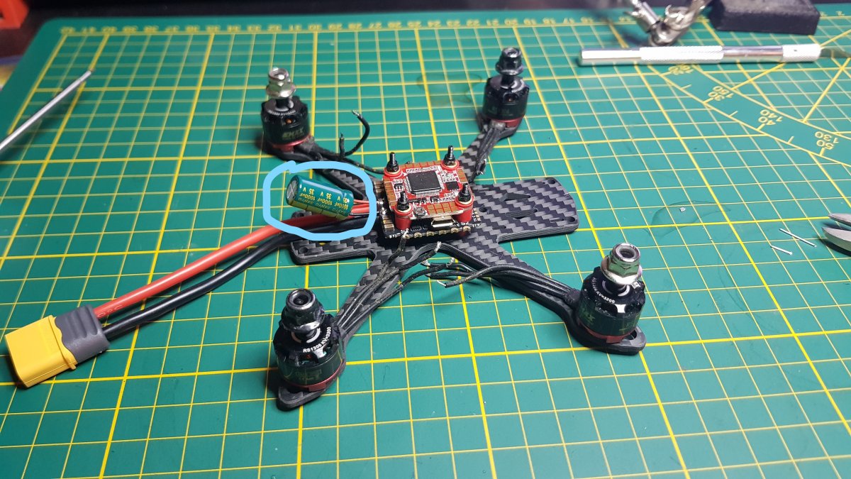

Eric51200 3 162 Posté(e) 19 septembre 2020 Il se pourrait que ce soit lié aux ESC et j'essaierai la solution du condensateur low esr de 1000 µF sur l'alimentation ou devant le VTX Partager ce message Lien à poster Partager sur d’autres sites

blitz 2 248 Posté(e) 19 septembre 2020 1 essaye de torsadée les fils signal et masse qui sorte de la cam, je ne comprend toujours pas pourquoi le fil de la vidéo n’est pas blinder.... 2 tu a essayer de brancher la camera directement sur l’émetteur vidéo ? Partager ce message Lien à poster Partager sur d’autres sites
the guitar hero 4 733 Posté(e) 19 septembre 2020 C'est torsadé. si je branche direct au cul de l’émetteur, plus d'osd, donc plus d'info batteries....... je viens quand même d'essayer en direct au cul du vtx, kiff-kiff , pas mieux pas pire Partager ce message Lien à poster Partager sur d’autres sites
blitz 2 248 Posté(e) 19 septembre 2020 Tu a essayer diffèrent récepteurs ? Ca peut aussi venir d'un défaut des l'émetteurs, faudrait pouvoir teste la camera seul, sur une entrer composite d'une TV par exemple.... Partager ce message Lien à poster Partager sur d’autres sites
Eric51200 3 162 Posté(e) 20 septembre 2020 Et si tu faisais un test VTX + caméra seuls sur une alimentation externe ? Partager ce message Lien à poster Partager sur d’autres sites
the guitar hero 4 733 Posté(e) 20 septembre 2020 je vais essayer mais je précise, comme décrit plus haut, que sur mon autre config j'alimentais avec un bec 5v externe acheté chez studiosport et que c'etait kiff kiff Partager ce message Lien à poster Partager sur d’autres sites
Eric51200 3 162 Posté(e) 20 septembre 2020 Cela ne m'a pas échappé Partager ce message Lien à poster Partager sur d’autres sites
the guitar hero 4 733 Posté(e) 20 septembre 2020 Il y a 22 heures, blitz a dit : Tu a essayer diffèrent récepteurs ? Dans mon masque fatshark ça le faisait aussi, dans l'absolu, j'ai différent drones, un 5 pouces et un thiny avec lesquels je n'ai aucun problème de réception. Donc, le soucis ne vient pas du récepteur . Demain je fais essai cam + vtx sur alim externe. Il me reste une camera neuve et des vtx neuf aussi..... Partager ce message Lien à poster Partager sur d’autres sites
the guitar hero 4 733 Posté(e) 20 septembre 2020 putain, !!!! parce que c'est le mot !!!! j'ai trouvé je viens de reprendre tout depuis le début en commençant par regarder les fiches articles cam et vtx.......et bien le vtx fonctionne de 7 à 24 v et je l'ai branché (autant sur la carte que sur mon bec externe, sur un bec 5v........ je viens de ressouder sur le 9 v sur ma carte zeus, et ça fonctionne, sans les lignes blanches............... sous alimentation. punaise, le truc de con . Merci pour votre aide messieurs Partager ce message Lien à poster Partager sur d’autres sites

blitz 2 248 Posté(e) 21 septembre 2020 Il y a 3 heures, the guitar hero a dit : le vtx fonctionne de 7 à 24 v et je l'ai branché (autant sur la carte que sur mon bec externe, sur un bec 5v........ je viens de ressouder sur le 9 v sur ma carte zeus, et ça fonctionne, sans les lignes blanches............... sous alimentation. punaise, le truc de con . En plus tu vas certainement augmenter la porter vu que la puissance devait être bridée..... Ps essaye de le brancher en 12v si tu peut.... Partager ce message Lien à poster Partager sur d’autres sites
the guitar hero 4 733 Posté(e) 21 septembre 2020 Voila, je viens de terminer de remettre en place l'alimentation sur la 2 eme config, et plus de ligne blanches non plus........pas de bec 12v donc je l'ai mis sur le vbat. on verra si il y a des parasites à la mise des gaz cool problème résolu Il y a 4 heures, Atmos a dit : Avant toute choses, lire ce putain de manuel.... tout à fait oui. Partager ce message Lien à poster Partager sur d’autres sites
