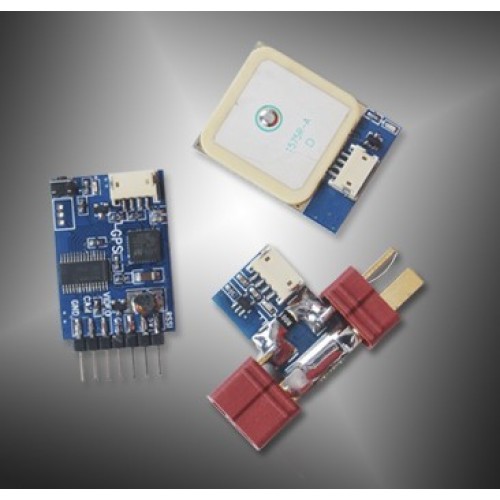

7H3N1X 126 Posté(e) 18 mars 2015 (modifié) HEEEEEELLLLLOOOOO!!!!!! Alors installation de L'OSD et du GPS sur mon SPEED 250!!! Le fameux TINY OSD III Je préviens tout de suite que c'est galère de trouver comment brancher le système. Ceux qui ne sont pas à l'aise avec l'électronique, il faut juste oublier... y aucune notice. Non seulement pour brancher le bazars sur le NAZE 32 il faut utiliser les fils destiner initialement au receiver. Pin 3 et 4. Mais du coup il faut décaler tout les fils pour recevoir correctement les signaux de la télécommande. Il faut aussi trouver les bon fils pour le RX et TX du module GPS qui n'est pas indiquée sur le module. Et partager l'information avec deux fils en parallèle de NAZE 32 sur l'OSD. Je parle pas de toutes la partie paramètre sur Cleanflight ou il faux fixer le port GPS. Et activer la connexion avec le bon Protocol et bonne fréquence. Bref une bonne soirée de casse tête . Mais j'y suis arrivé!!!!!! OSD dans les lunettes NIKEL!!! Le GPS est reconu par le NAZE 32, ainsi que par l'OSD. J'ai paramétré la télécommande avec un bouton "Home gps". Voilà une photo du montage: (ça commence à être serré la-dessous... Mais on y arrive.) . Bon faut dire que tous les fils de connexion sont ajustée et soudée... Sinon sa rentrais pas. J'ai juste laisser les connecteur sur les organe principaux. Poids de vol: 510gr. Reste plus qu'a tester!!! Modifié 18 mars 2015 par 7H3N1X Partager ce message Lien à poster Partager sur d’autres sites
Miura 133 Posté(e) 18 mars 2015 T'es trop fort ! Partager ce message Lien à poster Partager sur d’autres sites
7H3N1X 126 Posté(e) 18 mars 2015 (modifié) Merci... Mais j'avoue que c'étais super intéressant!! Et je pourrais aider si y en as qui galère maintenant.. Après je me dit que tout ça pour filmer ma Réserve naturel.. J'ai peut-être un peux abusé!!!!!! Mdr!! Mais je veux la faire cette vidéo!!! Pour les courses je vais surement pas laisser le système. Mais je peux le retirer assez facilement heureusement. Modifié 18 mars 2015 par 7H3N1X Partager ce message Lien à poster Partager sur d’autres sites
