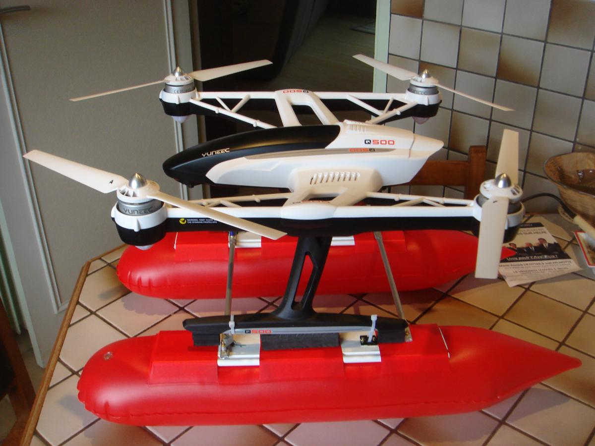

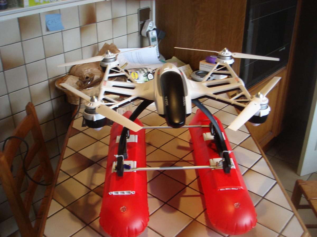

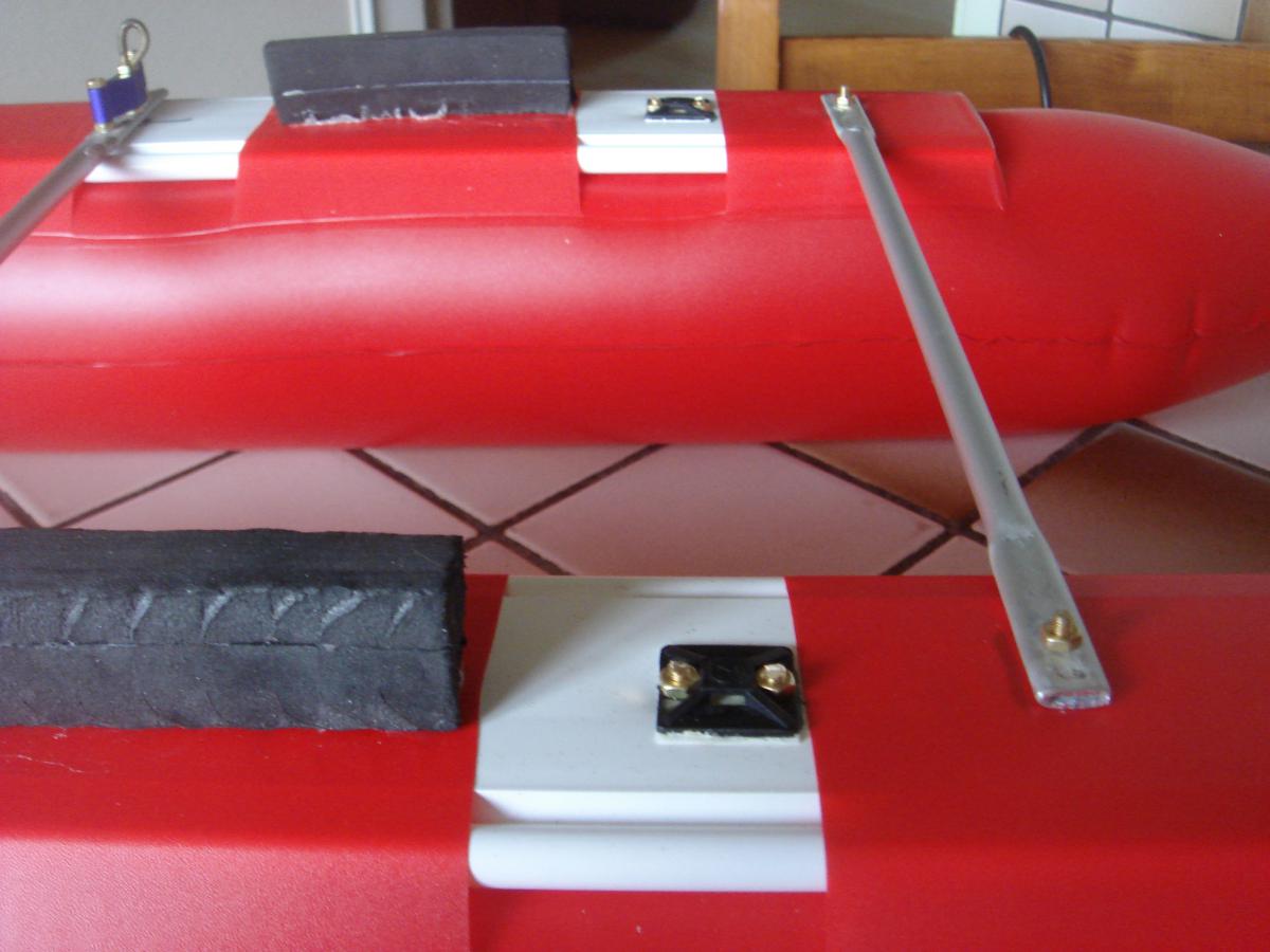

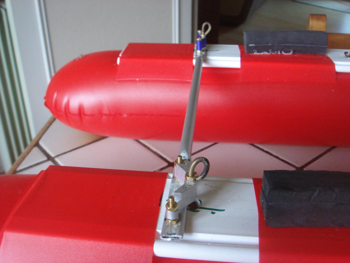

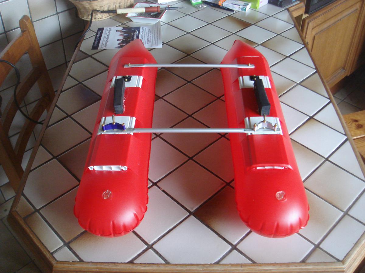

moimeme.personne 45 Posté(e) 9 mars 2015 Voila ça y est, j'ai fais mon bricolage (poids : 280gr), tout est soit plastique, soit visserie laiton, soit support en alu, mais aucun acier pour pas perturber le compass Aujourd'hui test de décollage au sol, demain test en baignoire pour voir l'assise du tout sur la flotte, et demain, si pas de réglages a faire, décollage sur l'eau. PRIONS, PRIONS 3 moimeme.personne, azbloc et Miura ont réagi à ceci Partager ce message Lien à poster Partager sur d’autres sites

moimeme.personne 45 Posté(e) 9 mars 2015 Salut Xav je viens de faire le premier vol flotteur. Mes premieres conclusions sont que la bête supporte parfaitement le poids et monte bien en altitude, par contre, bien evidemment, la sensibilité au vent est +++, et on sent un petit flottement dans la réponse des commandes Demain je remplis la baignoire pour voir pour voir l'assise du bestiau sur l'eau. A+ Partager ce message Lien à poster Partager sur d’autres sites
blitz 2 248 Posté(e) 9 mars 2015 Salut C'est des vrai flotteur ca.. Top le montage... Partager ce message Lien à poster Partager sur d’autres sites
moimeme.personne 45 Posté(e) 9 mars 2015 Ce sont des flotteurs pour hélico RC de marque Jamara Partager ce message Lien à poster Partager sur d’autres sites
the guitar hero 4 733 Posté(e) 9 mars 2015 (modifié) la vache, ça ne passe pas inaperçu. niveau prise de vue, ça doit gêner non ? tu viens d'inventer le premier hydradrone ou hydrone au choix Modifié 9 mars 2015 par the guitar hero Partager ce message Lien à poster Partager sur d’autres sites
xavdrone 3 934 Posté(e) 9 mars 2015 ça gène pas, quand il vol tout le monde pense que c'est un balon dirigeable et non un drone 1 moimeme.personne a réagi à ceci Partager ce message Lien à poster Partager sur d’autres sites
tykern 17 Posté(e) 9 mars 2015 (modifié) yes! génial!!! plus élaboré que mes frites.. Modifié 9 mars 2015 par tykern Partager ce message Lien à poster Partager sur d’autres sites
moimeme.personne 45 Posté(e) 9 mars 2015 ça gène quand la cam est orientée vers le bas sinon si on prend la vidéo devant, pas de pb Partager ce message Lien à poster Partager sur d’autres sites
Miura 133 Posté(e) 9 mars 2015 C'est des vrai flotteur ca.. Top le montage... 1 moimeme.personne a réagi à ceci Partager ce message Lien à poster Partager sur d’autres sites
