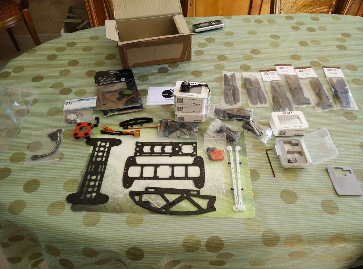

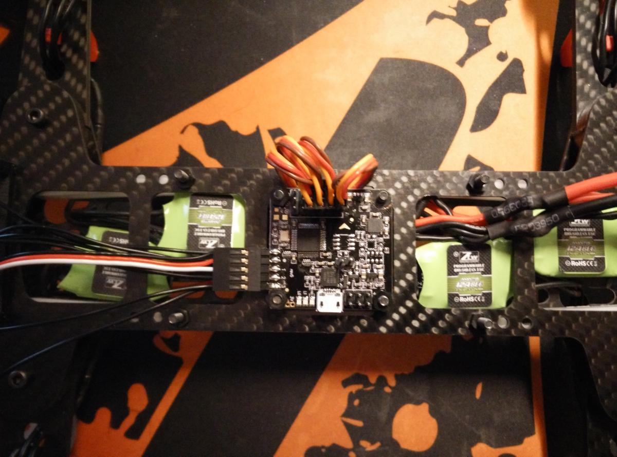

goldendark 16 Posté(e) 16 avril 2015 Bonjour tout le monde Comme prévue la zigogne est arrivée d'alsace cette semaine. un zoli colis rapidement ouvert. tout est là, excitation ! le montage doit prendre 1 heure... il en faut en fait beaucoup plus quand on découvre mais quel bonheur. visionnage de la video officielle de montage - clef BTR- frein filet- petite boite pour les vis, du papier de verre ( les pièces plastiques ne sont pas très bien finies) et c'est parti. info 1 : certaines choses ne se voient pas sur la video - > les grandes entretoises latérales blanches ont un sens ( si on se trompe les flancs ne seront pas à la même hauteur). Je ne suis fais avoir et il faut redémonter la moitié de la bête pour la remettre dans le bon sens. info 2 : 2 des 4 pièces plastiques servant à bloquer les bras en position était trop épaisses ( ce qui provoque un jeux en Z dans les bras une fois en place !!) j'ai du les rectifier. info 3 : 4 ecrous nilstop sont fournis.... sans qu'on sache où les mettre. Après renseignement ils sont à positionner sur les vis fixant les bras. Bon la partie basse du chassis est montée. je commence à placer l'électronique. Il vaut mieux placer les ESC + alimentation electrique avant la Naze32 pour avoir un cablage propre Pour les plus observateurs : je sais que mon recepteur est mal cablé ATTENTION au montage de la NAZE32 : plusieurs utilisateurs on rencontré des difficultés de montage ( passage des vis) . une solution est proposé sur le compte Facebook Zigogne. le Naze32 doit se monter avec le connecteur USB coté gauche ( ne pas se fier à la flèche d'orientation sur la carte). Malgrès ces précautions j'ai eu doit à un Fail Majeur: en voulant fixer le Naze, l' ecrou (trop large mais il n'y a qu'il seul type d'écrou fourni dans le kit) a tourné et endommagé une capa !!! Bilan ma Naze 32 est HS ... il n'est donc impossible de poursuivre. J'en ai commandé une neuve..... je suis dégouté. je continuerais le montage ce week-end des que la carte sera arrivée. 1 xavdrone a réagi à ceci Partager ce message Lien à poster Partager sur d’autres sites

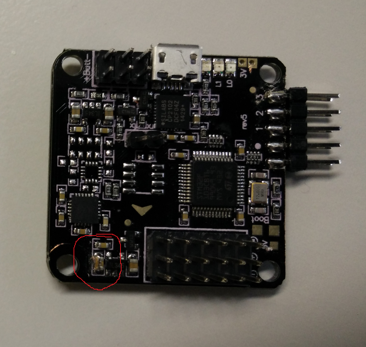

blitz 2 247 Posté(e) 16 avril 2015 Bilan ma Naze 32 est HS ... il n'est donc impossible de poursuivre. J'en ai commandé une neuve..... je suis dégouté. Pour un simple condo ? Pourquoi ne pas le remplacer ? Partager ce message Lien à poster Partager sur d’autres sites
goldendark 16 Posté(e) 17 avril 2015 je suis en train de voir comment faire. mais je ne suis pas doué pour souder sur composant CMS Partager ce message Lien à poster Partager sur d’autres sites

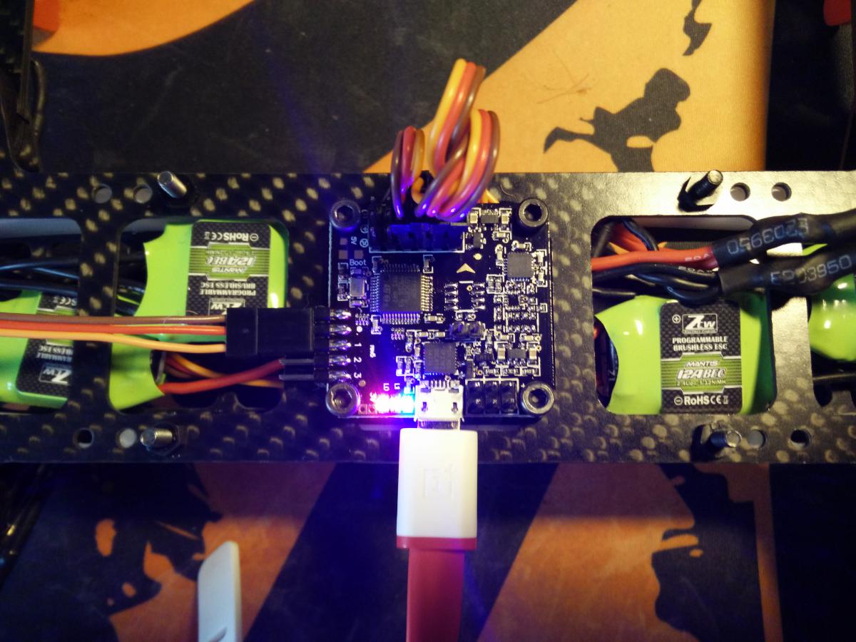

goldendark 16 Posté(e) 17 avril 2015 (modifié) J'ai reçu le Naze32 hier ( merci à F** P*****N) pour la réactivité. cette fois ci j'ai monté la carte en passant les vis par le dessus et ça fonctionne beaucoup mieux. Je suis donc passé au mode réglage du Naze en suivant la notice officielle.... nickel. Actuce pour la DX6i : Info 1 : j'ai branché un recepteur R615X en CPPM sur le Naze dans cette configuration il faut utiliser un mapping STANDARD des voies ( pas le mapping JR/Spektrum). si on applique le mapping Spektrum les voirs pitch et throttle sont inversées. Info 2 : seules les 4 voies +1 AUX sont reconnues ce qui pose probleme si , comme moi, on veut un bouton pour selectionner le mode de vol , un bouton d'armement et une commande pour le beeper. J'ai résolu le pb en jouant avec les MIX AUX1 : (GEAR pour moi) 2 positions pour pour selectioner le mode de vol (Angle ou horizon) Activer FLAPS menu FLAPS reconnu AUX 2 par BASEFLIGHT NORM haut 50% .....ELEV... 0 LAND bas 50%.........ELEV...0 MIX1 : reglage du bouton FLAPS min et max pour créer 2 positions qui sont reconnus comme AUX2 min et max par BASEFLIGHT FLAPS-> FLAPS D -125% U +125% Inter: FLAPS MIX2 : Reglage du bouton ( MIX pour moi) pour créer une position intermédiaire sur AUX2 (comme si on avait un inter 3 positions) FLAPS-> FLAPS D + 60% U -60% Inter : MIX Comment ça marche ? Gear 0 : mode angle Gear 1 : mode horizon mode normal Mix 0 & Flaps 1 : Armement moteur Mix 0 & Flaps 0 : coupure moteur Mode Panic : je suis en vol moteur armé (Flaps 1) - je crash - j'actionne l'inter mix Mix 1 + Flaps 1 : coupure moteur + activation beeper Essais complets ce Week-end si la méteo le permet Modifié 17 avril 2015 par goldendark Partager ce message Lien à poster Partager sur d’autres sites

xavdrone 3 922 Posté(e) 17 avril 2015 Info 1 : j'ai branché un recepteur R615X en CPPM sur le Naze dans cette configuration il faut utiliser un mapping STANDARD des voies ( pas le mapping JR/Spektrum). si on applique le mapping Spektrum les voirs pitch et throttle sont inversées. C'est rien ça, ça s'inverse au niveau de la radio, moi aussi pour mon QA 250 c'était inversé, c'est prévu dans la radio Partager ce message Lien à poster Partager sur d’autres sites

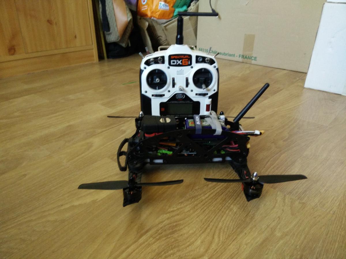

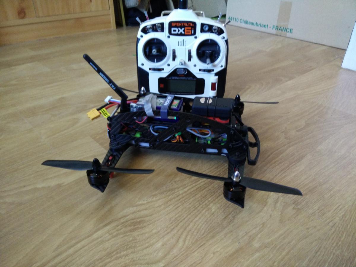

goldendark 16 Posté(e) 18 avril 2015 Zigogne prete à voler Partager ce message Lien à poster Partager sur d’autres sites

xavdrone 3 922 Posté(e) 18 avril 2015 elle est sympa la DX6i en blanc Bon alors sinon concernant la Zigogone ça te plait ? Partager ce message Lien à poster Partager sur d’autres sites

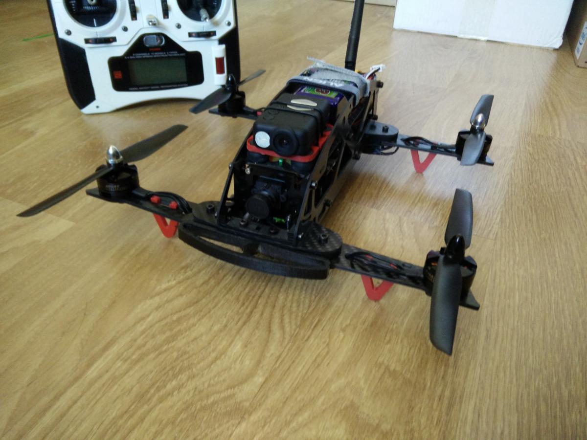

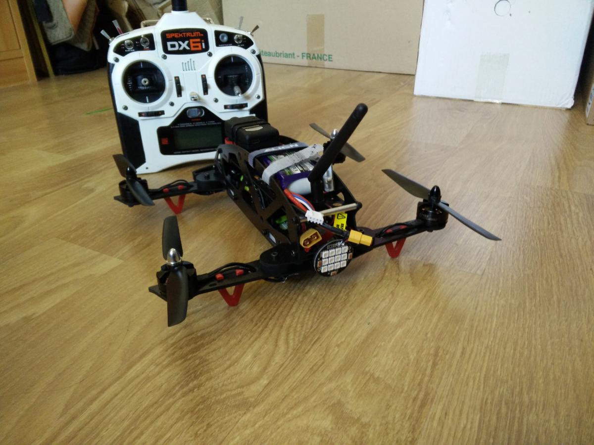

goldendark 16 Posté(e) 19 avril 2015 (modifié) elle est sympa la DX6i en blanc Bon alors sinon concernant la Zigogone ça te plait ? Dx6i blanche et écran retro éclairé s'il vous plait le Zigogne est sympa mais il va me falloir plus de place que mon jardin pour en profiter ----> cherche club proche de Houdan(78) Merci pour la vidéo.... On imagine bien son comportement Avec un vol de ce style là tu as combien d'autonomie ? Moi je trouve qui résiste bien au vent au vue de tes arbres sur la vidéo j'ai refait un test hier soir en FPV : 6min40 avecv une 1.3mah et j'avais encore du jus.. mieux que mon 200qx. je l'ai pesé ce matin : 665g avec une 1300mah tout équipé Modifié 19 avril 2015 par goldendark Partager ce message Lien à poster Partager sur d’autres sites
