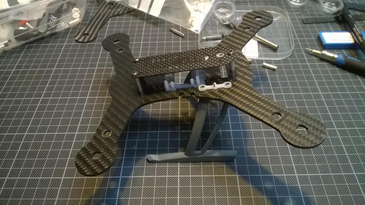

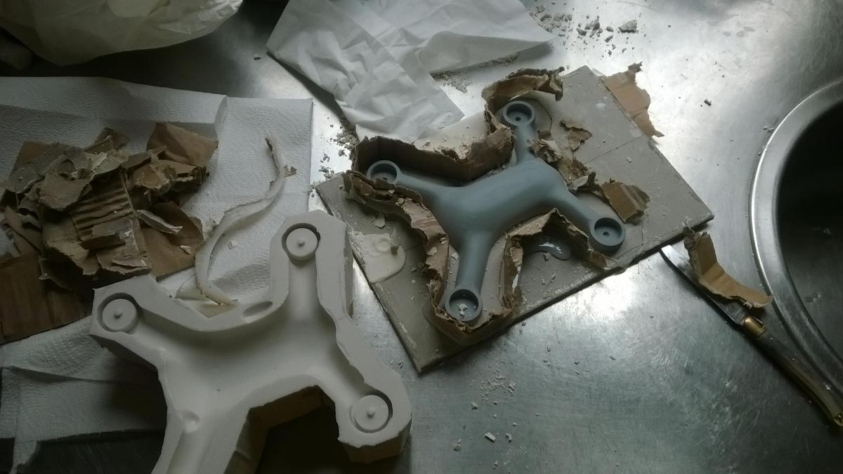

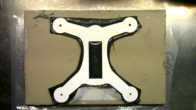

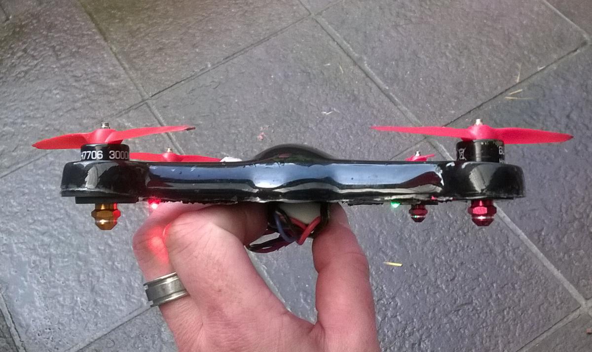

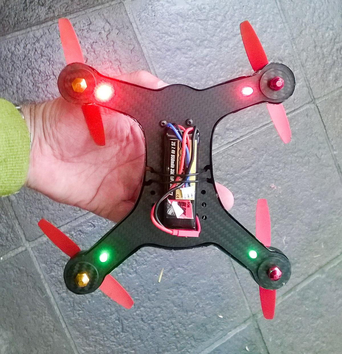

meganeura 273 Posté(e) 27 avril 2015 Bonsoir à tous, Suite à un boulot de fou,je n'ai pu posté plus tôt..;mais ce soir je prends le temps. Après des crash et des crash et une collection de 4 chassis d'origine en pieces ( le RHK c'est pour les vols plus calme) j'ai fabriqué un chassis indoustruktible : Les photos parlerons d'elles mêmes, mais quelques prècisions : -le premier chassis ( premieres photos) = 18 couches croisée carbone fabric + texalium de R&G pour 2.8 mm, ultra solide mais un peu lourd,uniquement pour les tests - le chassis définitif : carbone Ecotech ( toujours R&G) 2.5 mm, découpe,en fait,ponçage à la Dremel avec les tubes papier de verre,ça mache super bien - quelques entretoises d'un vieux Gaui + pieces RHK - la canopy,sandwich de Forex bleu blanc ( pour avoir des repères sysmétriques lors du ponçage),colmatage mastic polyéster, moule élastomere et tirage en PU Petit hic, la piece est compliquée pour du thermoformage maison, j'en foire 5 pour une bonne....toujour en Vivak. - fixation des leds avec des clips à Led Poids total avec Beez2B 950 sans le train = 206 gr Temps de vol à fond les manettes : 7 mn max C'est un peu lourd, mais : le bruit est phènomal,ma fille parle du 'hurleur' La prise au vent est plus importante, donc quand il se carbre à la verticale, il s'arrête immédiatement Le vol est plus 'lourd' que l'original et le RHK,mais inqiétant ( gnarf gnarf gnarf) Vol acrobatique,que du bonheur et pour le pèter : bon courage. La seule chose que j'ai grillé,c'est un mosfet,remplacé par un IRF7318PBF à 2 euro. Voila,désolé pour la qualité des photos,c'est du GSM... A bientôt pour le nouveau quad Tarentula carbone ( ma fillotte trouve les noms) sur base d'èlectronique Eye one Extreme , touche finale ce week end. 4 xavdrone, 7H3N1X, christian et 1 autre ont réagi à ceci Partager ce message Lien à poster Partager sur d’autres sites

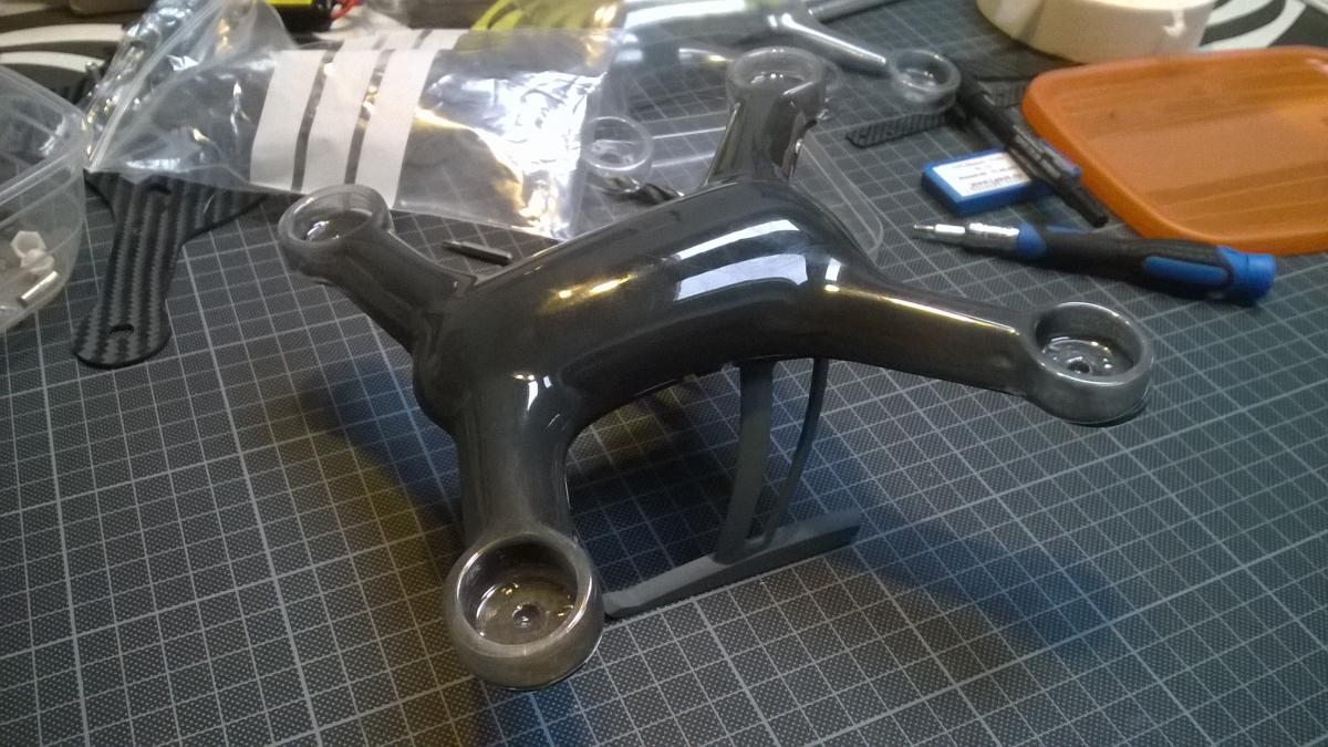

meganeura 273 Posté(e) 1 mai 2015 Salutations du soir, Merci pour les compliments,mais c’est accéssible à tous : Dremel est ton amie ! Pour une part j’ai appris,école d’art, maquetiste chez Disney à Noisy le Grand ( ça rajeunit, tient ..) et beaucoup expérimenté. Nos parents avaient décidé que la TV était unitile, il fallait bien s’occuper,ça m’a donner le gôut du bricolage. Comme promis, quelques photos du dernier : Tarentula ( comme vous le savez,c'est ma fille qui trouve les noms ) http://www.faq-drone.com/topic/3392-eye-one-extrem-chassis-tarentula/ Je vais vite dans le jardin,c'est mon heure !! Partager ce message Lien à poster Partager sur d’autres sites

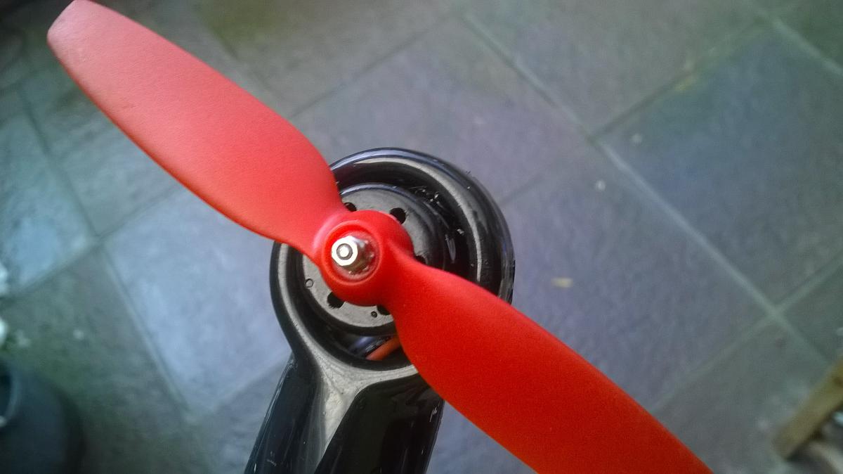

meganeura 273 Posté(e) 3 mai 2015 Bonsoir, Bon, si le Chef adore,je remets quelques photos rien que pour lui ! Après des dizaines de vol,à part un mosfet grillé ( merci à http://www.faq-drone.com/topic/1437-rkh-200qx-fpv-pi%C3%A8ces-3d-maison/page-4),et la peinture Reve.. qui tient plutot mal sur le Vivak, RAS. Le chassis est une chose,mais quelle électronique !! HH nous a bien gâté . Partager ce message Lien à poster Partager sur d’autres sites

meganeura 273 Posté(e) 3 mai 2015 Oui, c'est pour le chef !!! Le plus drôle est que j'ai une imprimante 3D Stalactite à disposition,mais vu le temps nécessaire à la modelisation du 'moule' ( en 2 pieces...) aux essais,aux modifs,à l'impression..etc, le retour à l'âge des dinosaures avec du papier de verre et du mastique restait la meilleure option. Le truc du Forex 2 couleurs pour utilisés des repères parallèles vient du temps ou je fabriquais des boomerang dans du contre plaqué. Ca ne vous dit rien,mais moi oui...snif snif snif c'était dans les années 80' Partager ce message Lien à poster Partager sur d’autres sites

hercut 6 Posté(e) 7 mai 2015 Bravo, c'est propre ! Et au niveau du crash ca donne quoi ? Partager ce message Lien à poster Partager sur d’autres sites
meganeura 273 Posté(e) 7 mai 2015 Merci A part une canopy fendue,rien á dire et aprés quelques semaines de vols intensifs les crashs sont rares. Partager ce message Lien à poster Partager sur d’autres sites
meganeura 273 Posté(e) 11 mai 2015 Et...encore un mosfet grille, mais le quad n'a pas une egratignure. M'en fous,j'ai encore 18 mosfet en reserve. C'est la deuxieme fois que cela m'arrive,pas compris la premiere,mais la j'ai eu le temps de le voir. Si un moteur reste bloqué pendant le crash ça brule ! un peu trop de vent ce week end....ma faute Désoudage / soudage : 3 minutes. Partager ce message Lien à poster Partager sur d’autres sites
