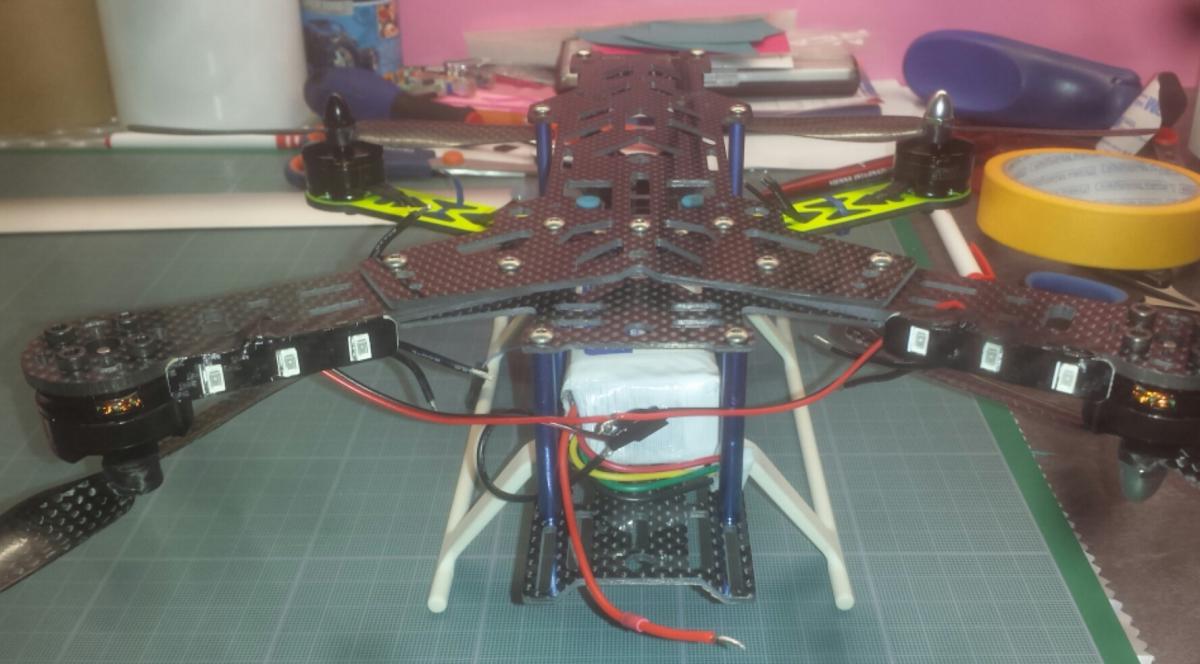

Mazayrac 907 Posté(e) 14 mai 2015 (modifié) Si je réfléchis un peu, puisque les moteurs arrières sont orientés vers le bas, les moteurs d'un même côté doivent tourner dans le même sens. Par exemple, horaire à gauche et anti horaire à droite ou alors, j'ai tout faux ! Zut, j'ai hâte de me coller au montage d'un tel engin ! Modifié 14 mai 2015 par Mazayrac Partager ce message Lien à poster Partager sur d’autres sites
the guitar hero 4 733 Posté(e) 14 mai 2015 Non, ce n'est pas bon Guy. Arrière gauche tourne dans le meme sens que avant droit et arriere droit tourne dans le meme sens que avant gauche Sur le principe de l anti couple (l'axe tourne dans le moteur mais le moteur tourne autour de son axe) , pour faire tourner un multi sur lui même, il va soit reduire la vitesse des 2 moteurs tournants dans le même sens, soit l'augmenter. Si ces 2 moteurs sont du meme côté, le multi va être déséquilibré et ne tournera pas sur lui meme... Commandes des gaz : modifie la vitesse de rotation des 4 moteurs Commande de derive : (il toune sur lui même) modifie la vitesse de rotation de moteurs opposés Commande des ailerons : (translations gauches ou droite) modifie la vitesse de rotation des moteurs du même côté Commande de profondeur :(avance ou recule) modifie la vitesse de rotation des moteurs avants ou des moteurs arrières Partager ce message Lien à poster Partager sur d’autres sites
Mazayrac 907 Posté(e) 14 mai 2015 Je suis complètement d'accord avec toi, mais le moteur est disposé à l'envers, à l'arrière, il est tête en bas ... Partager ce message Lien à poster Partager sur d’autres sites
blitz 2 247 Posté(e) 14 mai 2015 Pour le sens de rotation des moteurs, tu a raison dans se cas particulier...Le but c'est que les hélices avant gauche / arrière droit sois dans le même sens => rotation et attaque... Apres, dans se cas, les hélices vont "tirer" pour celles de l'avant et "pousser" pour celles de l'arrière... Partager ce message Lien à poster Partager sur d’autres sites
Repsol59 3 Posté(e) 15 mai 2015 Bon je viens de voir vos post et pas évident à voir? Personne n à jamais vue ce montage? Partager ce message Lien à poster Partager sur d’autres sites
Repsol59 3 Posté(e) 15 mai 2015 Je ne sais pas si cela va pouvoir faire avancer ma question. En regardant sur le site, j ai remarqué que les moteurs avaient des écrous de serrage d helice différents. C est à dire qu il y a deux moteurs avec écrous gris et deux écrous noirs. Donc sur la photo on retrouve côté droit les moteurs avec écrous gris et côté gauche écrous noirs. je vous post la photo. Partager ce message Lien à poster Partager sur d’autres sites
Mazayrac 907 Posté(e) 16 mai 2015 Ça me semble logique, pas à gauche d'un côté, pas à droite de l'autre. Comme les moteurs arrières sont tête en bas, les deux moteurs d'un même côté ont beau tourner dans le même sens, les hélices, elles tournent en sens contraire (bord d'attaque vers le haut comme souligné plus haut dans la discussion) Partager ce message Lien à poster Partager sur d’autres sites
Repsol59 3 Posté(e) 16 mai 2015 Bon je pense que ça doit être ça. Sinon en lipo 3s 1500 mah 30c. Vous me conseillez quoi? J ai bien trouvé de la lion power mais elle est en 3s 1500 mah 40c. Pensez vous que je peux augmenter de tel sorte? Partager ce message Lien à poster Partager sur d’autres sites

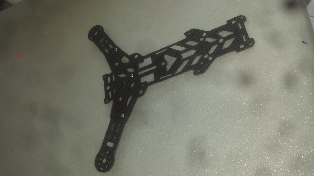

Repsol59 3 Posté(e) 20 mai 2015 Bonsoir à tous. Après un petit moment d'attente, voila mon drone que j'ai reçu ce jour. Donc sans plus attendre je vous présente le colis: Ce dernier contient: Les moteurs: Le contrôleur de vol: Les variateurs: Les hélices: La boite contenant le 300 Transformer: La notice: Le chassis: La visserie: Et le début du montage: Partie supérieur: Partie basse du chassis: Assemblage des deux partie: Et oui mon petit a mis la main à la pate pour aider son "Papa": Et pour terminer aujourd'hui montage des moteurs et des hélices: Alors j'ai rencontré un petit problème au moment du montage de la dernière hélice, celle-ci ne rentre pas dans l'axe du moteur??????????????????? Si non pour le moment, il s'agit de mécano lol, je pense que le plus dur reste à venir.... Pour ma part, je trouve train d'atterissage pas terrible et en plus de couleur blanc, je n'aime pas du tout. Voila bientot la suite. Bonne soirée. Partager ce message Lien à poster Partager sur d’autres sites

Repsol59 3 Posté(e) 24 mai 2015 (modifié) Bon voilà comme je ne peux plus avancer sur le montage de mon drone. J ai commencé à le personnaliser. Pour info je réalise moi même les autocollants ayant une entreprise. Place aux photos: Vue des deux bras avant: Et pour terminer la fin des colsonnes lol: Il s agit de bande d autocollant en carbone découpé avec ma machine. Voilà pour ce soir. Modifié 24 mai 2015 par Repsol59 Partager ce message Lien à poster Partager sur d’autres sites

Repsol59 3 Posté(e) 25 mai 2015 (modifié) Bon je ne savais pas quoi faire ce soir sur mon drone. Donc j ai créer un kit en autocollant effet carbone pour maintenir mes rampes de led. Il y a un autocollant devant prêt découpé pour laisser passer mes led et un derrière en renfort. Voilà les photos: Voilà le résultat il faut encore que je réfléchi pour les câbles. Je pense que cà ne sera pas le kit final il faut encore travailler dessus. J aimerai faire passer les câbles par derrière et non au dessus. Si vous avez des idées je suis preneur. Modifié 25 mai 2015 par Repsol59 Partager ce message Lien à poster Partager sur d’autres sites

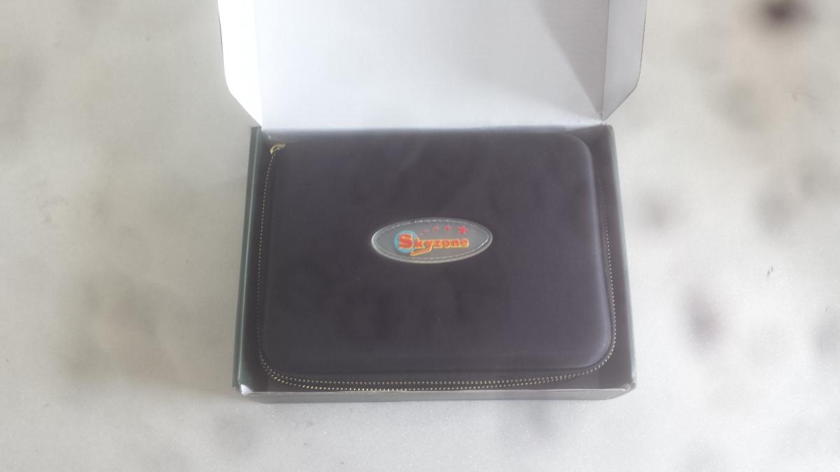

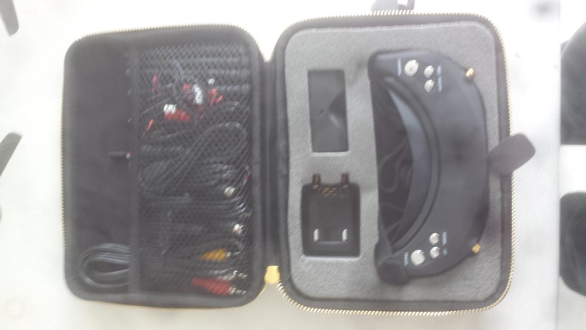

Repsol59 3 Posté(e) 29 mai 2015 Bonsoir à tous. Voilà j ai reçu aujourd'hui mon nouveau kit fpv. J ai donc reçu mes lunettes skyzone v2 3d. Voilà les photos: Voilà les premières photos. Je ne vais pas faire un reportage sur ces lunettes mais plutôt ce que j en pense. Le kit est bien fait. La qualité est au rendez vous. Très simple d utilisation. La micro camera sur les lunettes est très utile pour visualiser en direct le drone ou l espace devant vous. Je met juste un bémol sur la tenue des lunettes ou alors c parce que j ai une grosse tête lol. Mise en place des lipos et premier test à vide, histoire de voir la qualité de l image et aussi le 3d. Et La!!!!!! C est magique!!!!! Une image en 3d magnifique de très belle couleur. De plus j ai essayé le transfert d un milieu sombre vers le soleil. La mise au point est très rapide. Un bon avantage. Voilà pour le moment je recommande ces lunettes. Vivement mon premier volé pour vous en dire plus. Bonne soirée. Partager ce message Lien à poster Partager sur d’autres sites
