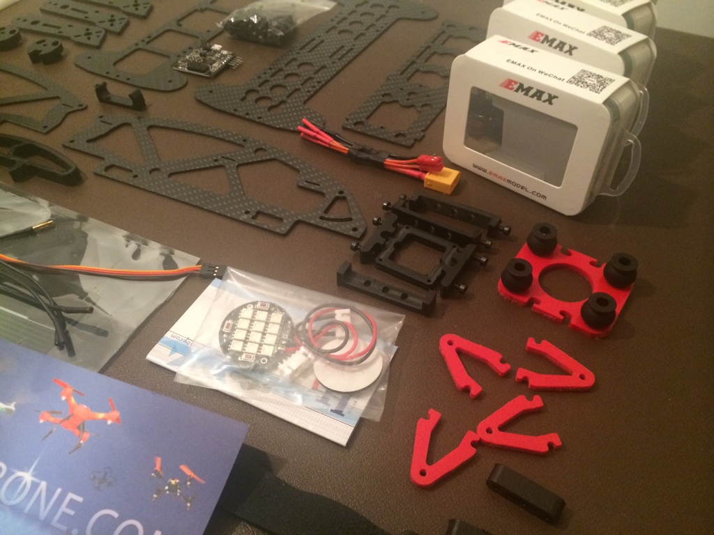

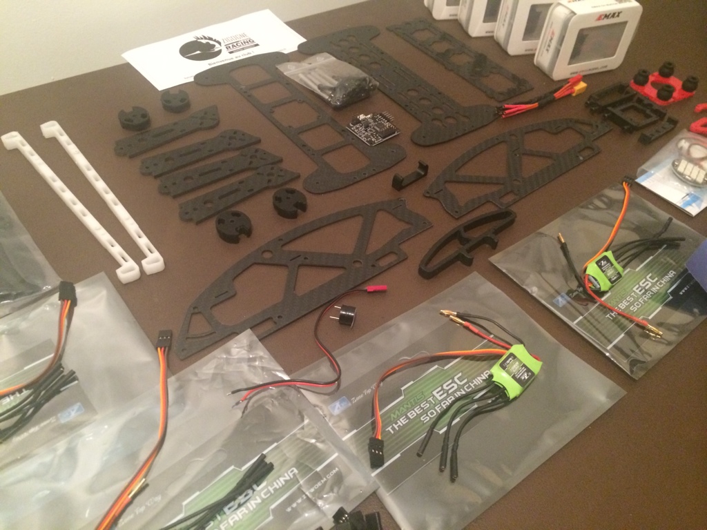

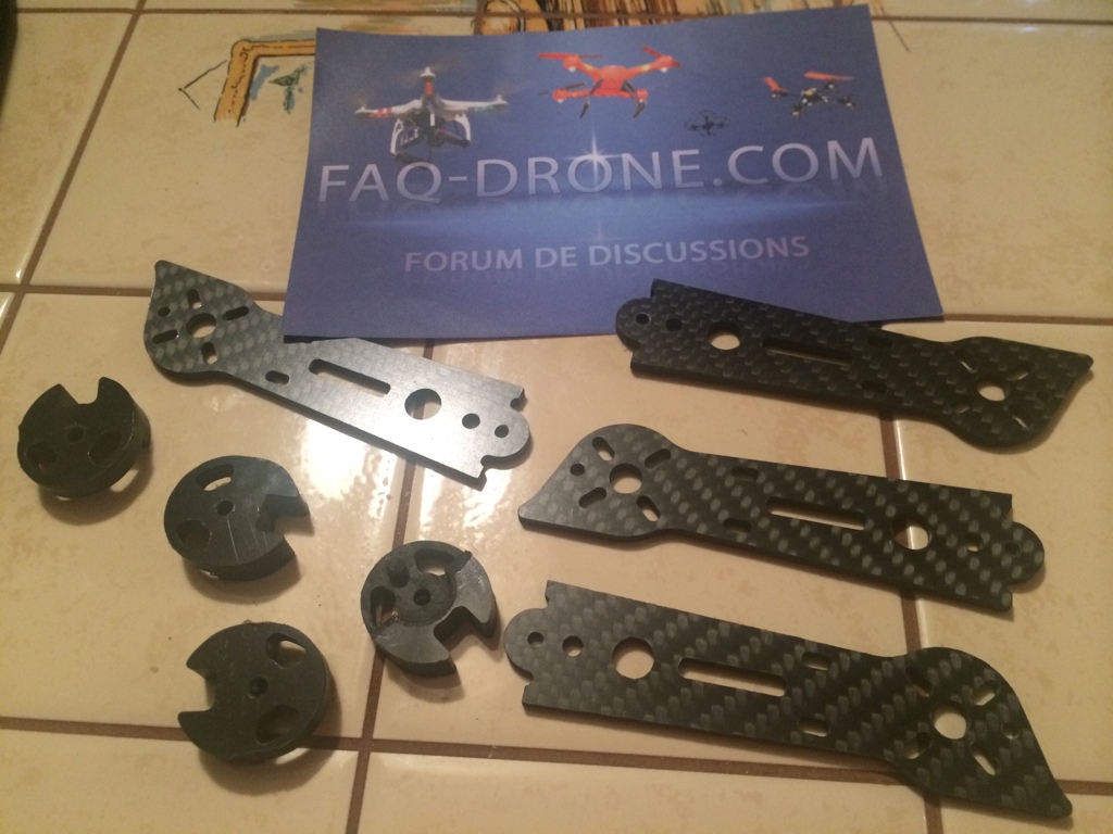

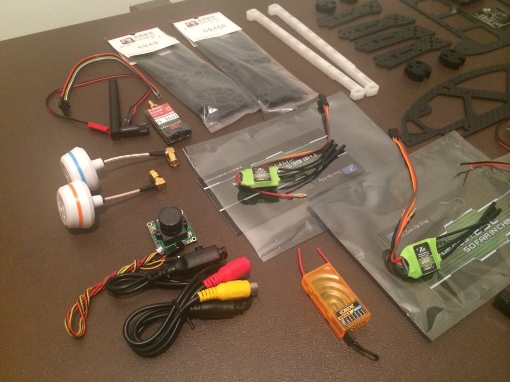

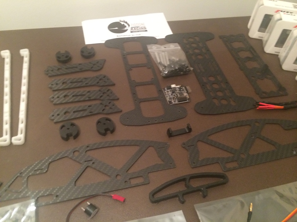

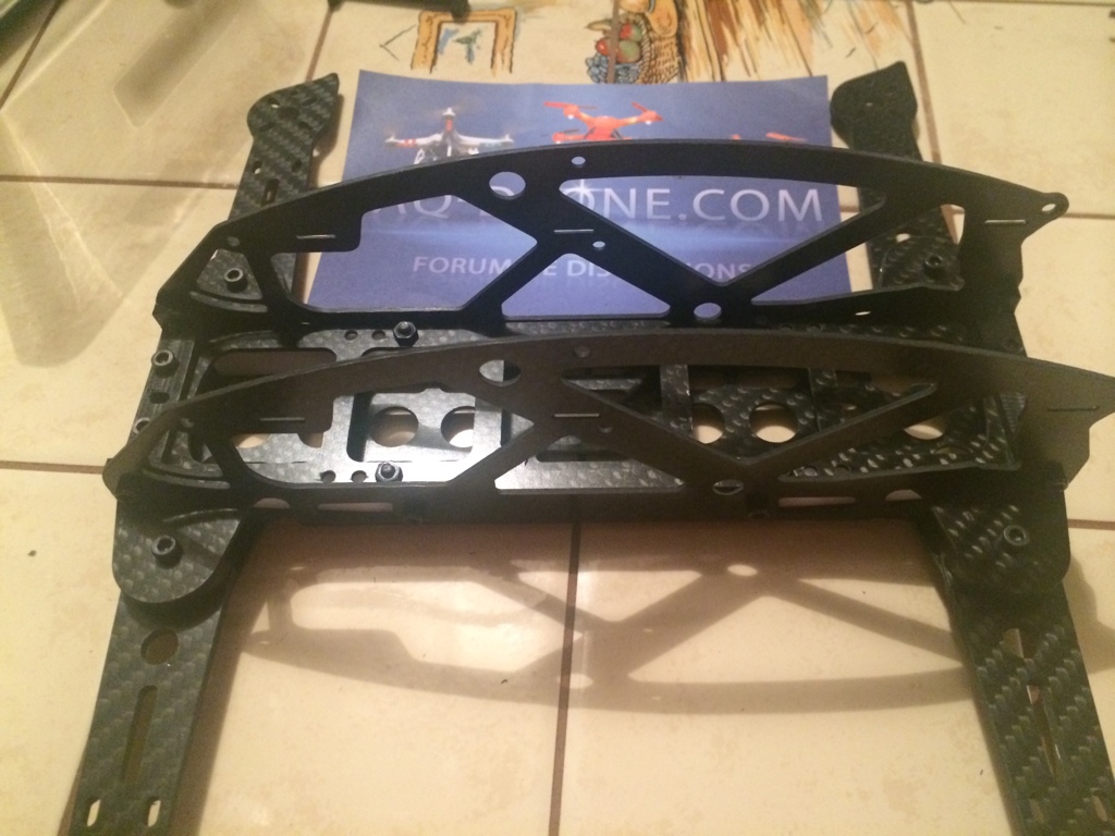

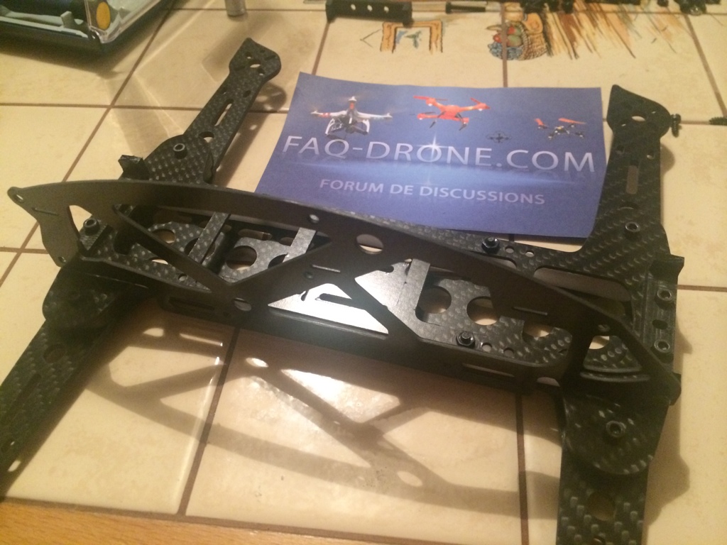

xavdrone 3 919 Posté(e) 13 mai 2015 Hello Bon voilà ce soir je monte ma Zigogne version FBK et demain matin elle fera sa première course FPV racing Voici quelques photos avant de commencer Allez hop c'est partis, souhaitez moi bonne chance car j'ai déjà envie de dormir avant de commencer Envoyé de mon iPhone en utilisant Tapatalk Partager ce message Lien à poster Partager sur d’autres sites

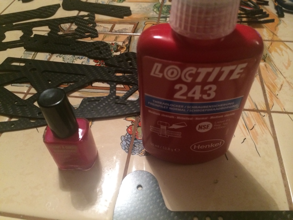

xavdrone 3 919 Posté(e) 13 mai 2015 Pour éviter que les vis ne se desserent on peut mettre du frein filet (exemple Loctite 243), si vous n en avez pas mettez du vernis a ongles Envoyé de mon iPhone en utilisant Tapatalk Partager ce message Lien à poster Partager sur d’autres sites

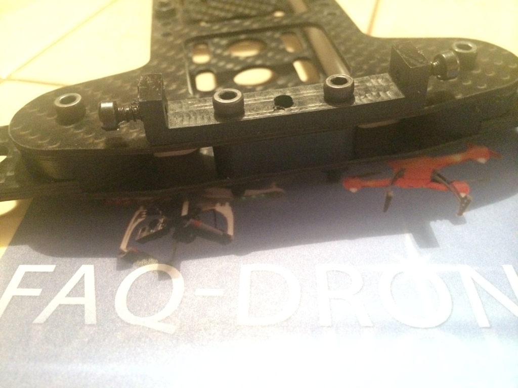

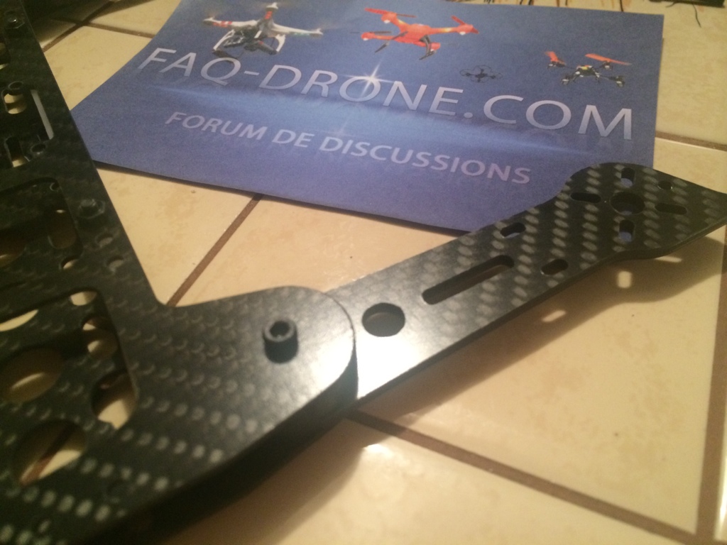

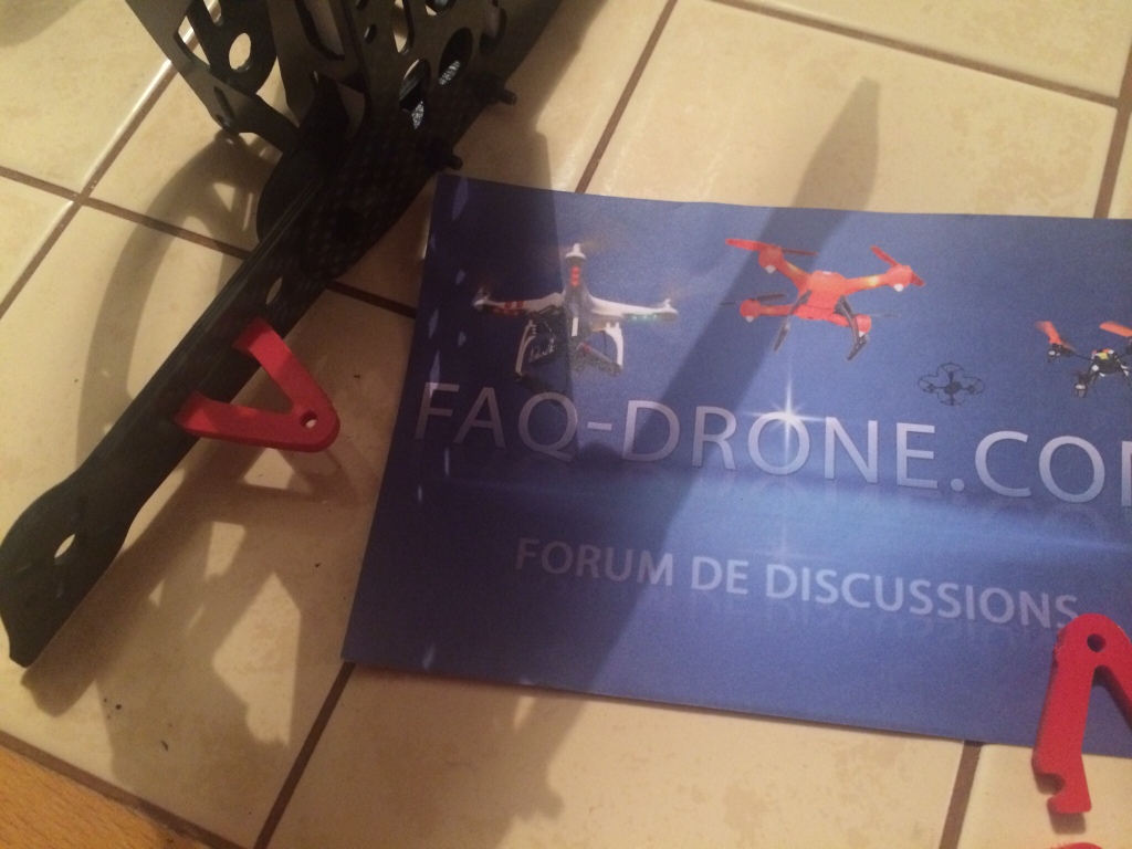

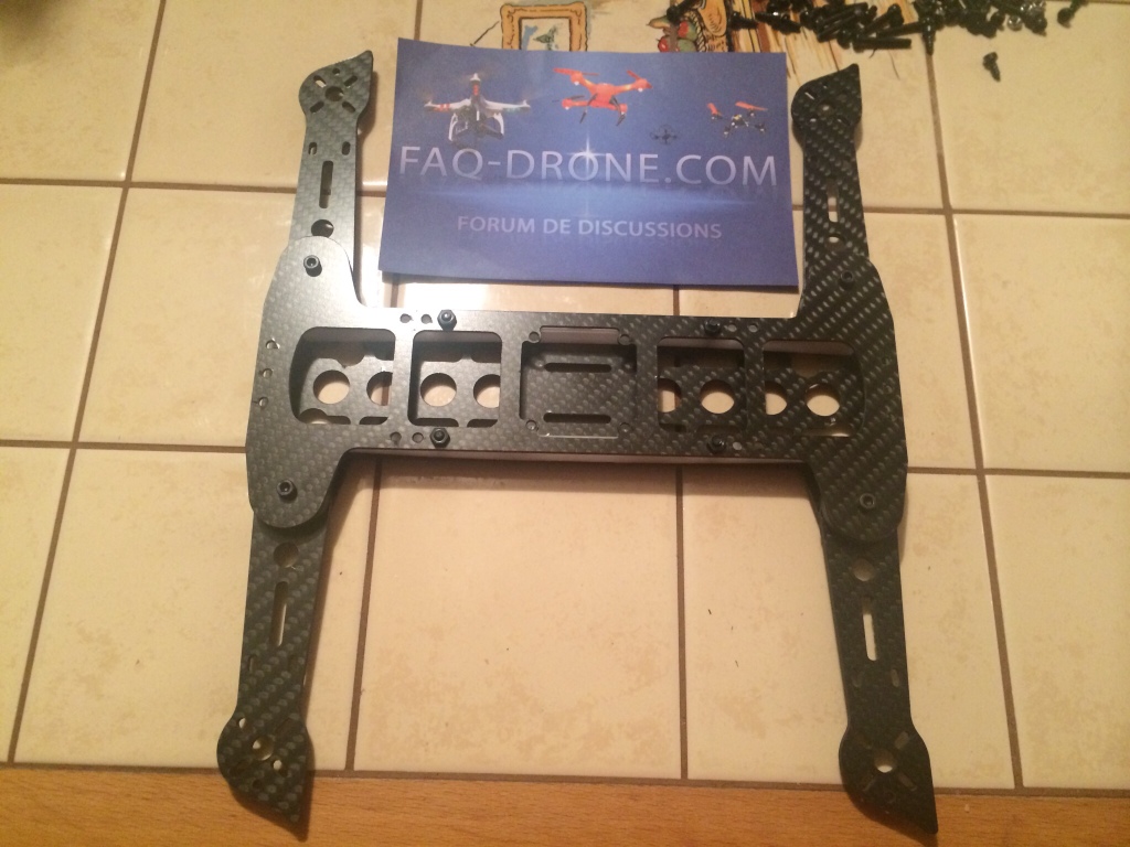

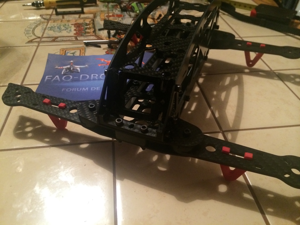

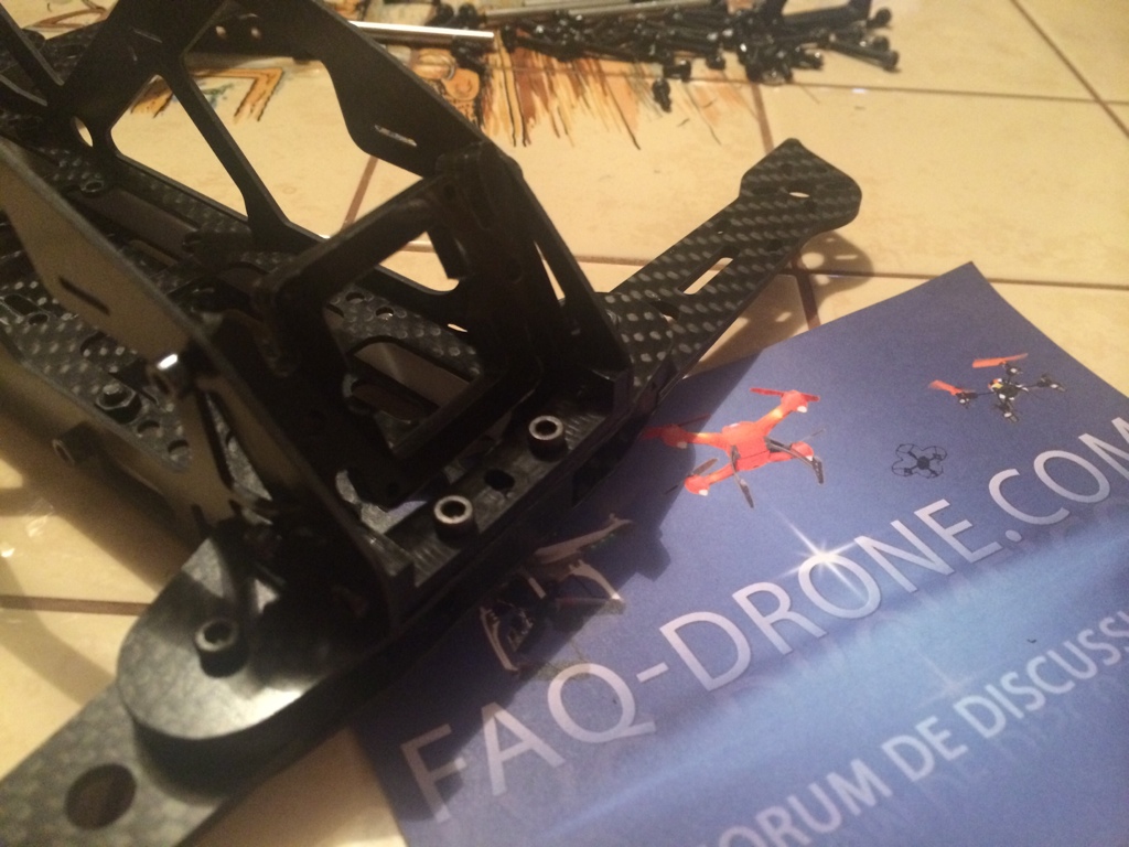

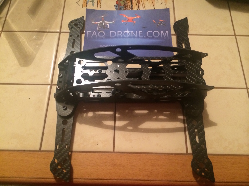

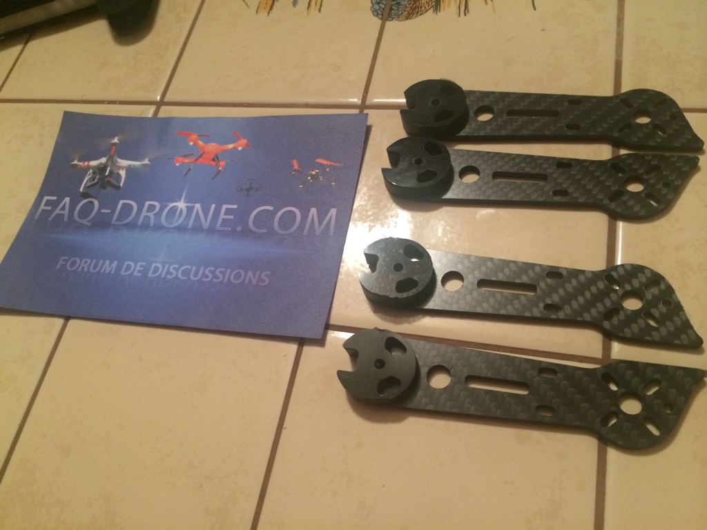

xavdrone 3 919 Posté(e) 13 mai 2015 Y a pas d heure pour les braves .... Montage du châssis et des bras (attention y a 2 bras de chaque sens) Envoyé de mon iPhone en utilisant Tapatalk Partager ce message Lien à poster Partager sur d’autres sites

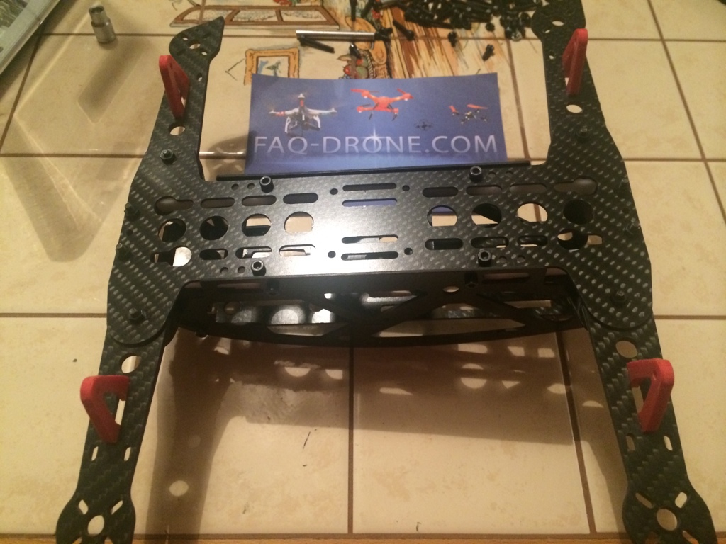

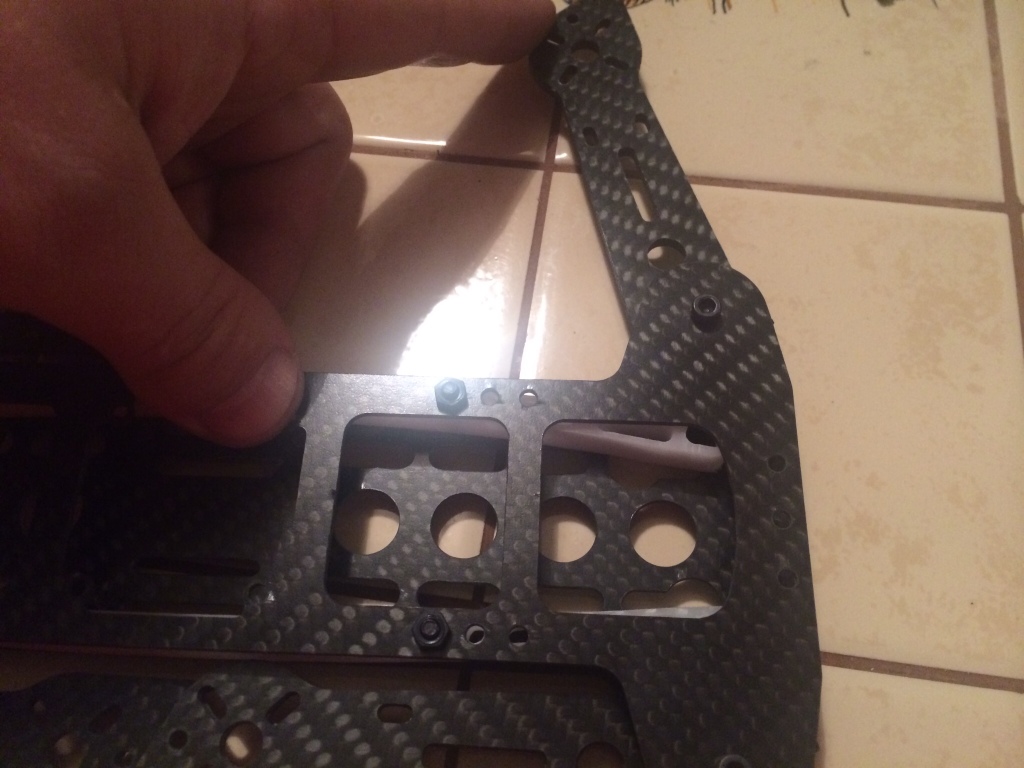

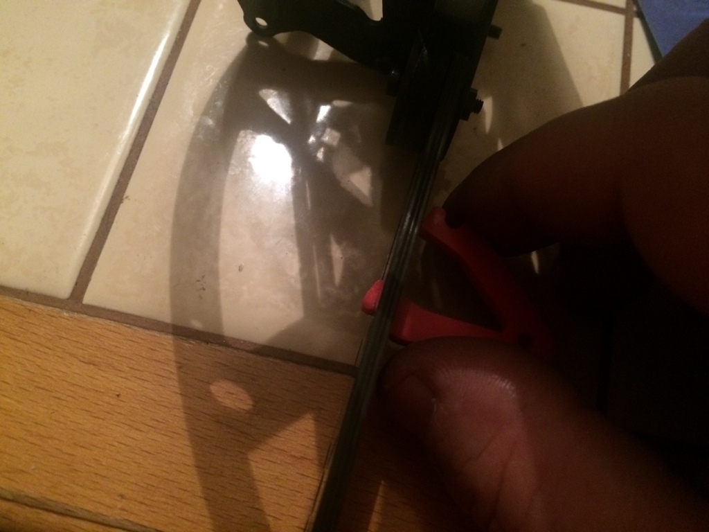

xavdrone 3 919 Posté(e) 13 mai 2015 Le système de replie des bras est vraiment bien pensé !!! 3 positions différentes des vis pour renforcer la dureté :-) Envoyé de mon iPhone en utilisant Tapatalk Partager ce message Lien à poster Partager sur d’autres sites

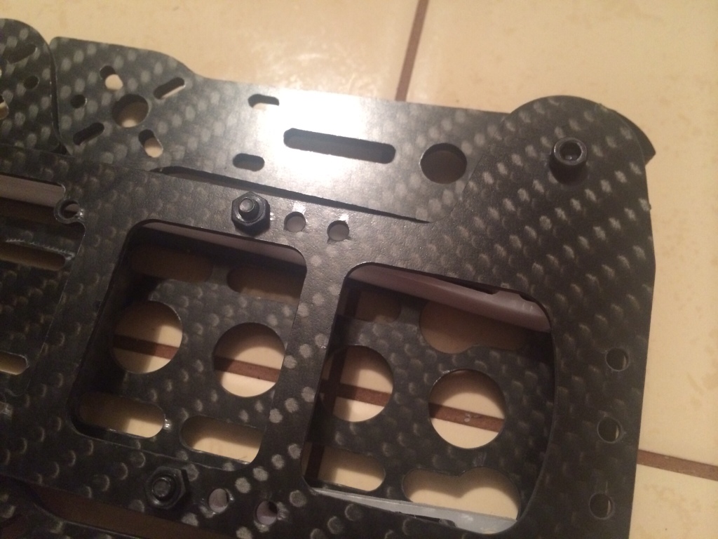

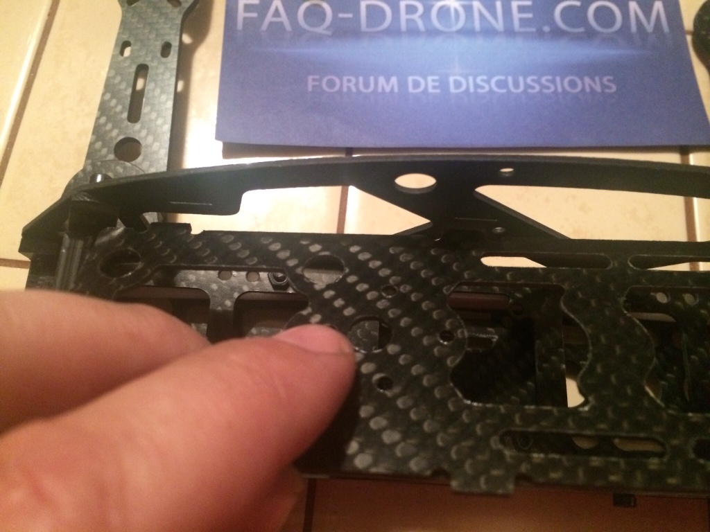

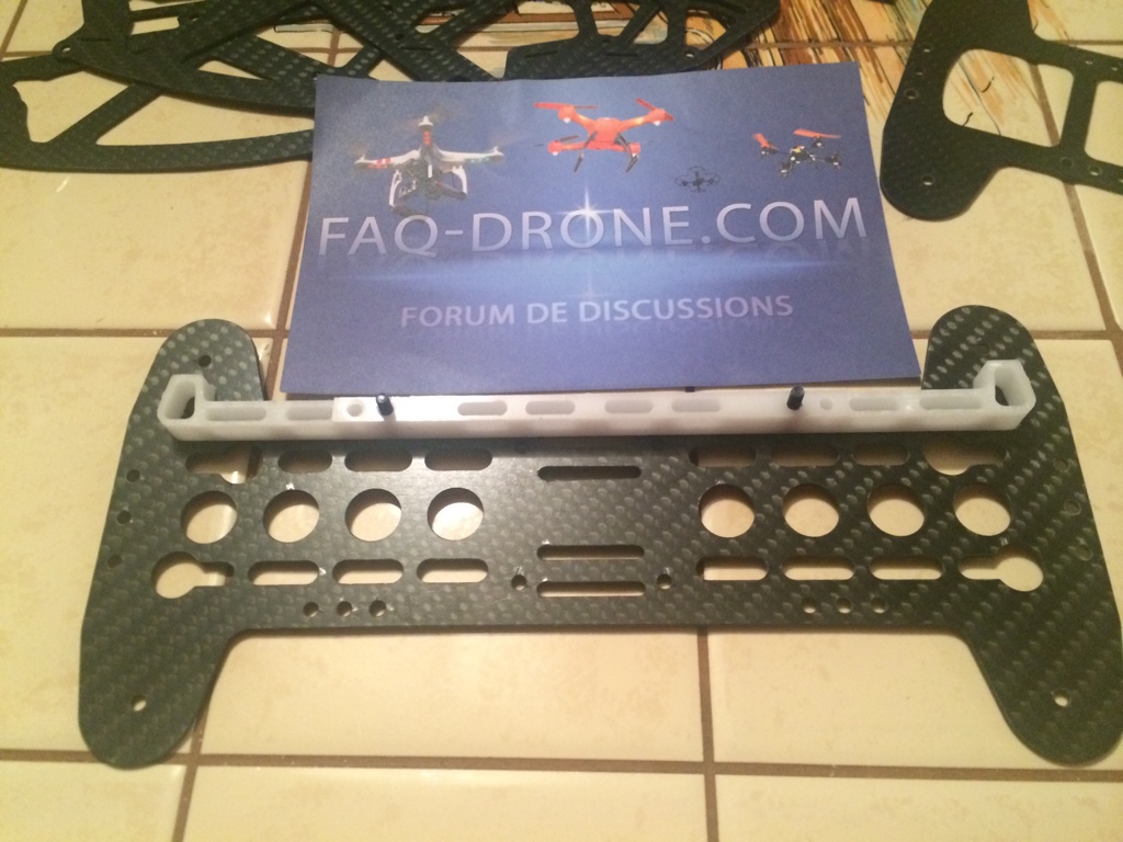

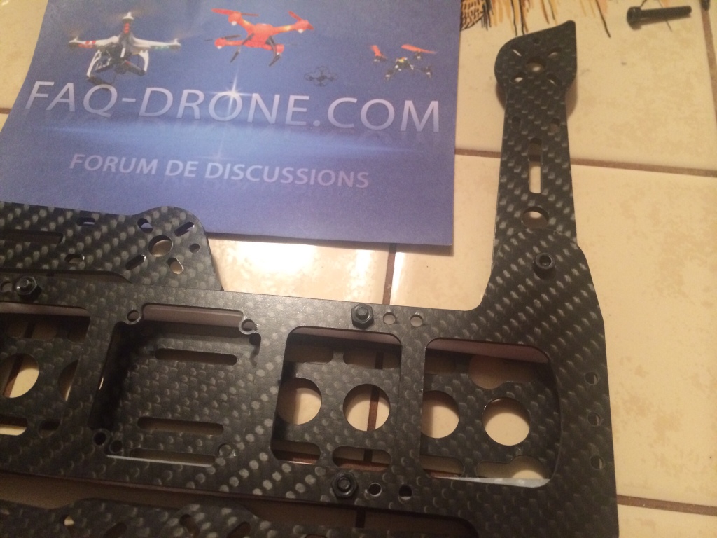

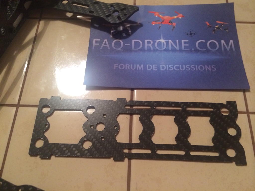

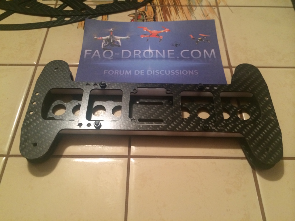

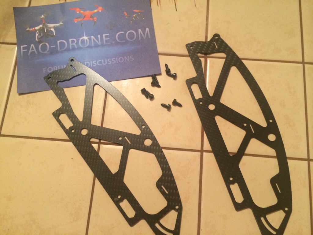

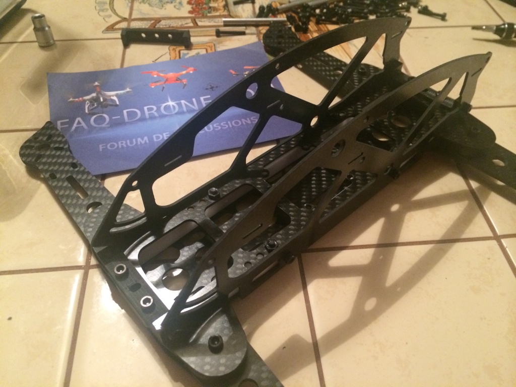

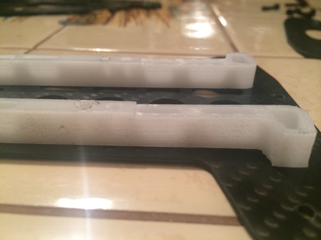

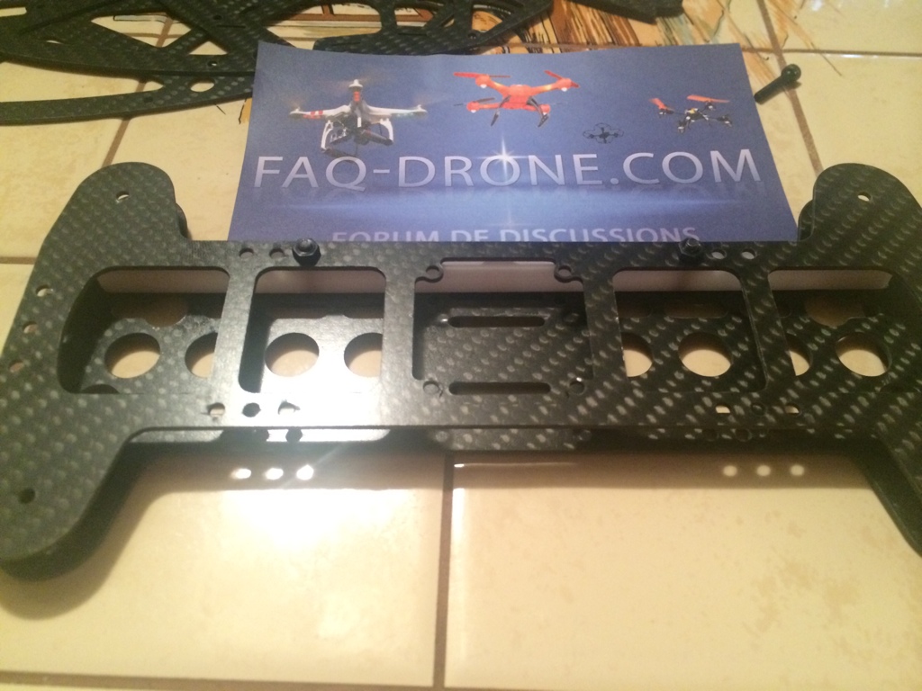

xavdrone 3 919 Posté(e) 13 mai 2015 Devant et derrière les supports qui vont tenir les flancs Puis on met les flancsEnvoyé de mon iPhone en utilisant Tapatalk Partager ce message Lien à poster Partager sur d’autres sites

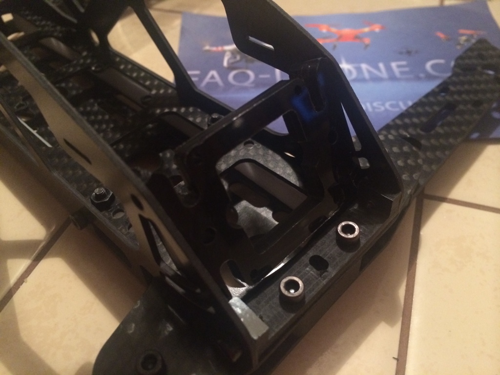

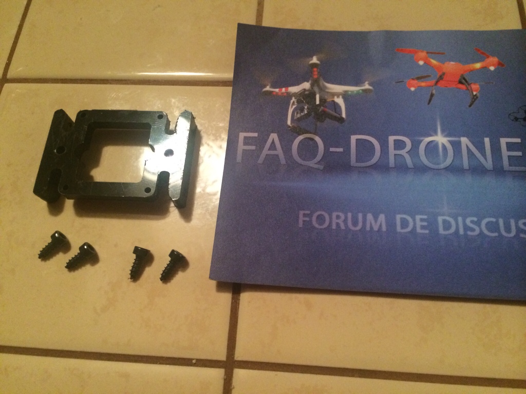

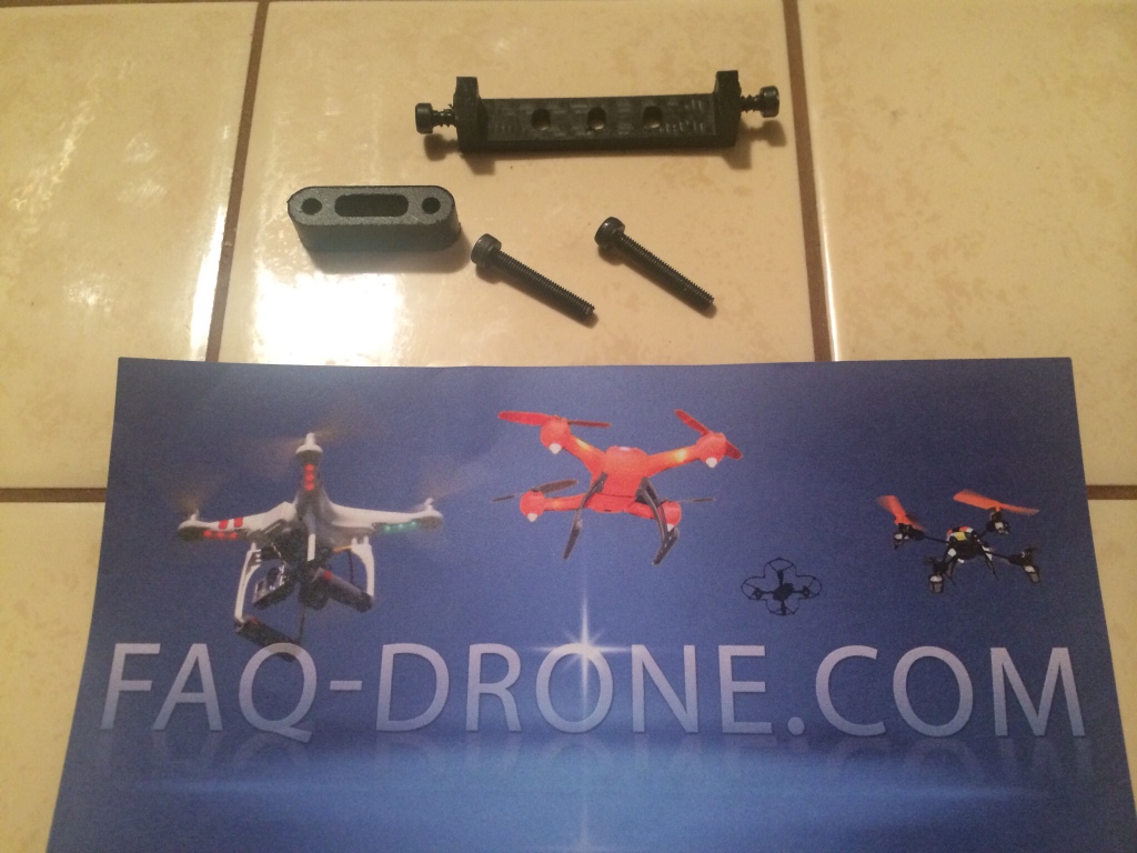

xavdrone 3 919 Posté(e) 14 mai 2015 Le montage du support de la caméra FPV est très simple, juste 4 vis a mètre et on peut choisir l'inclinaison Envoyé de mon iPhone en utilisant Tapatalk Partager ce message Lien à poster Partager sur d’autres sites

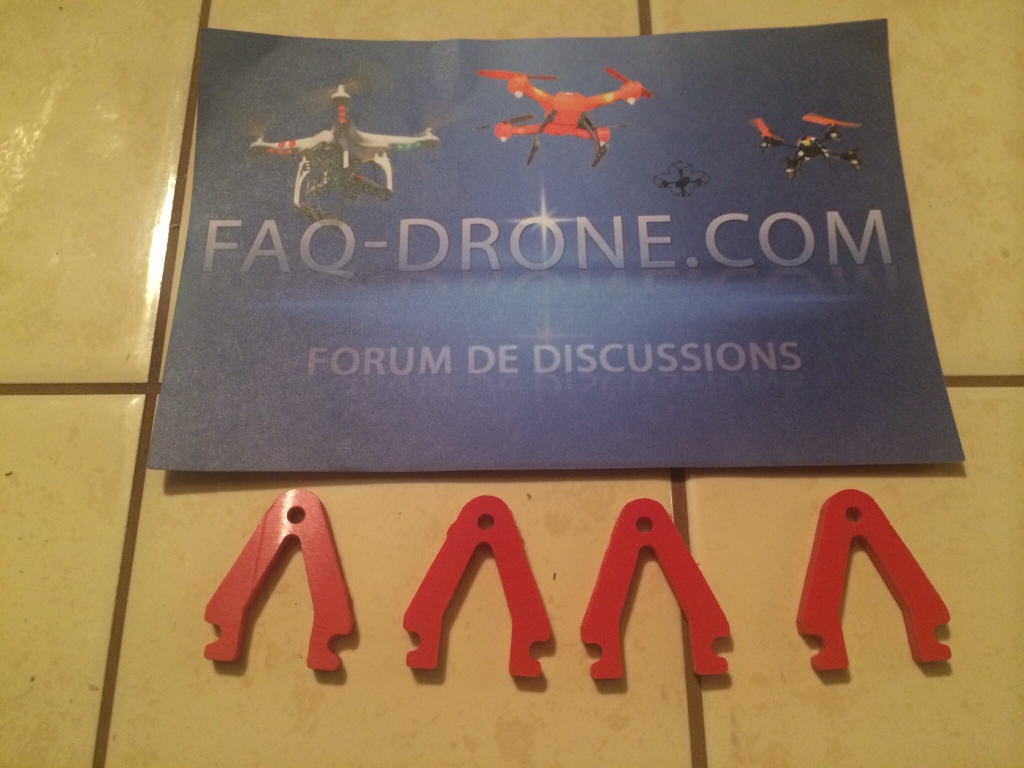

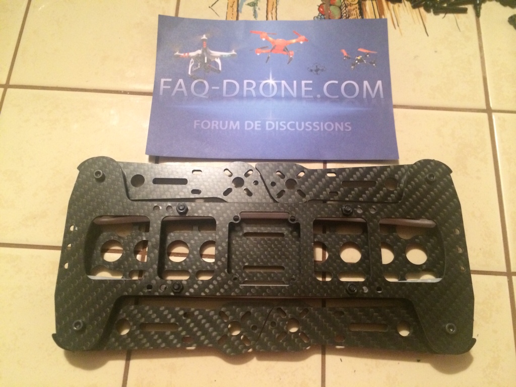

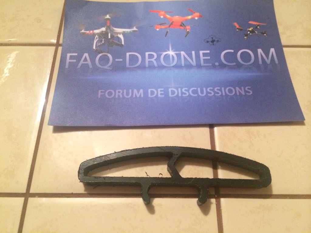

xavdrone 3 919 Posté(e) 14 mai 2015 Mise en place du dessus très facile puisqu'il suffit juste de le clipser On met les 4 pieds Puis on met le bumper frontal Envoyé de mon iPhone en utilisant Tapatalk Partager ce message Lien à poster Partager sur d’autres sites

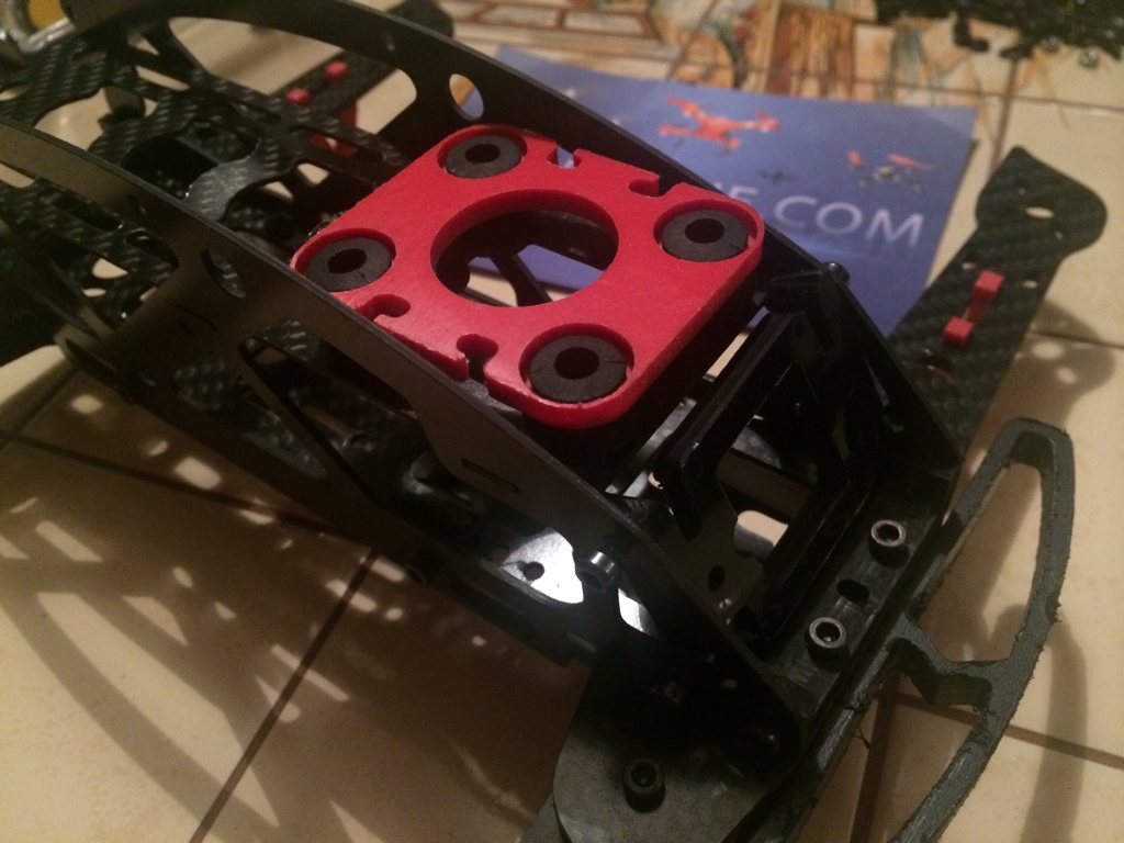

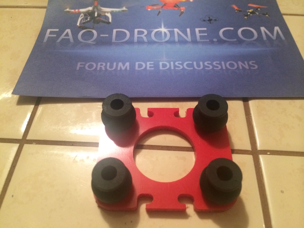

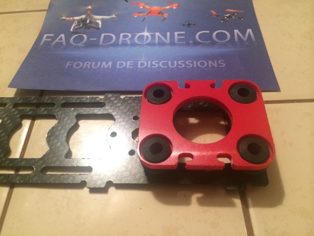

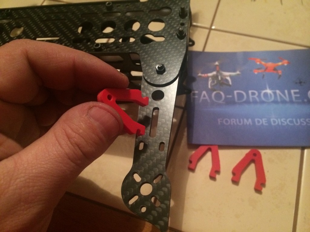

xavdrone 3 919 Posté(e) 14 mai 2015 Mise en place du support Mobius : mes caoutchoucs sont pas simple a emboîter Envoyé de mon iPhone en utilisant Tapatalk Partager ce message Lien à poster Partager sur d’autres sites

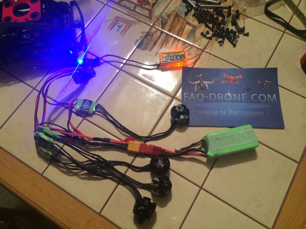

xavdrone 3 919 Posté(e) 15 mai 2015 J'ai pas volé, j'ai eu un souci d'émeteur vidéo Du coup j'ai fait "juste" reporter photos/vidéos. La zigogne n'est pas terminée il me manque une petite prise (et du temps) ça sera pour la semaine prochaine Partager ce message Lien à poster Partager sur d’autres sites
