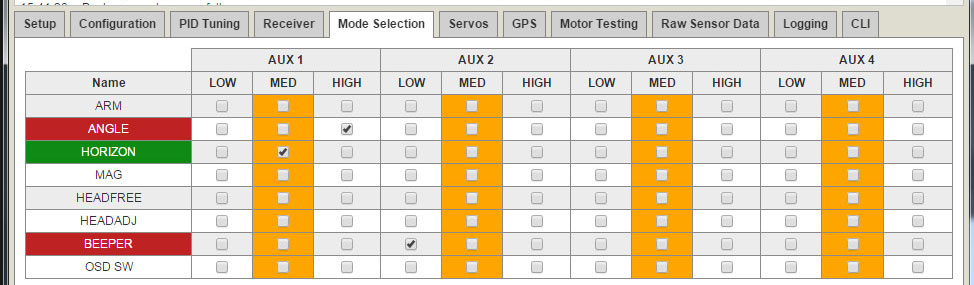

xavdrone 3 934 Posté(e) 24 mai 2015 tu vas dans "mode selection" tu bouges les interrupteurs et tu coches la voie (choisir une boutique qui à 3 positions) et surtout pour que ça prenne effet il faut que tu cliques sur "save" en bas à droite pour que ça prenne effet, ensuite tu bouge tes interrupteurs et tu vas voir Voici une capture d'écran ps : bon j'avoue je crois que j'explique pas terrible, mais au moins tu as le principe Partager ce message Lien à poster Partager sur d’autres sites
Nikow33 9 Posté(e) 24 mai 2015 Merci pour le screen, mais en fait j'expliquais dans mon premier post que j'avais déjà ça ( j'ai pas du être assez explicite moi non plus...) je ne vois pas ou est le mode accro la dedans ??? Merci ! Partager ce message Lien à poster Partager sur d’autres sites
xavdrone 3 934 Posté(e) 24 mai 2015 il me reste à trouver une surface plane pour calibrer les accéléromètre et le magnéto dehors surement via la radio.. alors non c'est pas avec la radio !!!! Tu vas dans l'onglet "setup" tu poses le QA 250 sur une surface plane et horizontale et tu cliques sur "calibrate accelerometer" et au bout de quelques secondes c'est bon, tu sauvegardes et hop c'est réglé. Merci pour le screen, mais en fait j'expliquais dans mon premier post que j'avais déjà ça ( j'ai pas du être assez explicite moi non plus...) je ne vois pas ou est le mode accro la dedans ??? Merci ! Quand tu bouge l'interrupteur la LED de la naze32 change de couleur ? tu as quoi comme couleur ? Partager ce message Lien à poster Partager sur d’autres sites
Nikow33 9 Posté(e) 24 mai 2015 alors non c'est pas avec la radio !!!! Tu vas dans l'onglet "setup" tu poses le QA 250 sur une surface plane et horizontale et tu cliques sur "calibrate accelerometer" et au bout de quelques secondes c'est bon, tu sauvegardes et hop c'est réglé. Quand tu bouge l'interrupteur la LED de la naze32 change de couleur ? tu as quoi comme couleur ? Pour accéléromètre oui !! pas de souçis ^^ je parlais du calibrage du magnétomètre avec la radio .. Une LED passe au rouge sur la NAZE32 dans les deux modes de vols paramétré sur baseflight et elle est éteinte dans la troisième position du switch.. Partager ce message Lien à poster Partager sur d’autres sites
blitz 2 247 Posté(e) 24 mai 2015 Le mode manuel n'est pas matérialiser normalement tu l'obtiens sur la position libre de l'inter 3 position, la position ou rien n'est cocher LOW... Hight => Angle Med => Horizon Low => Manuel A vérifier... Partager ce message Lien à poster Partager sur d’autres sites
PsycoPatt 404 Posté(e) 25 mai 2015 Le mode accro est le mode pas défaut, donc pour l'avoir il suffit de ne rien mettre. Partager ce message Lien à poster Partager sur d’autres sites
