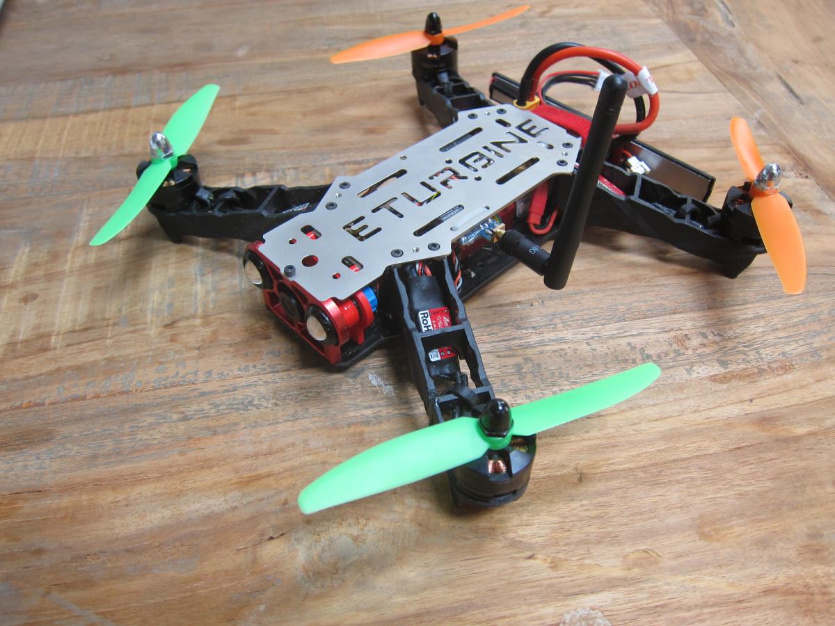

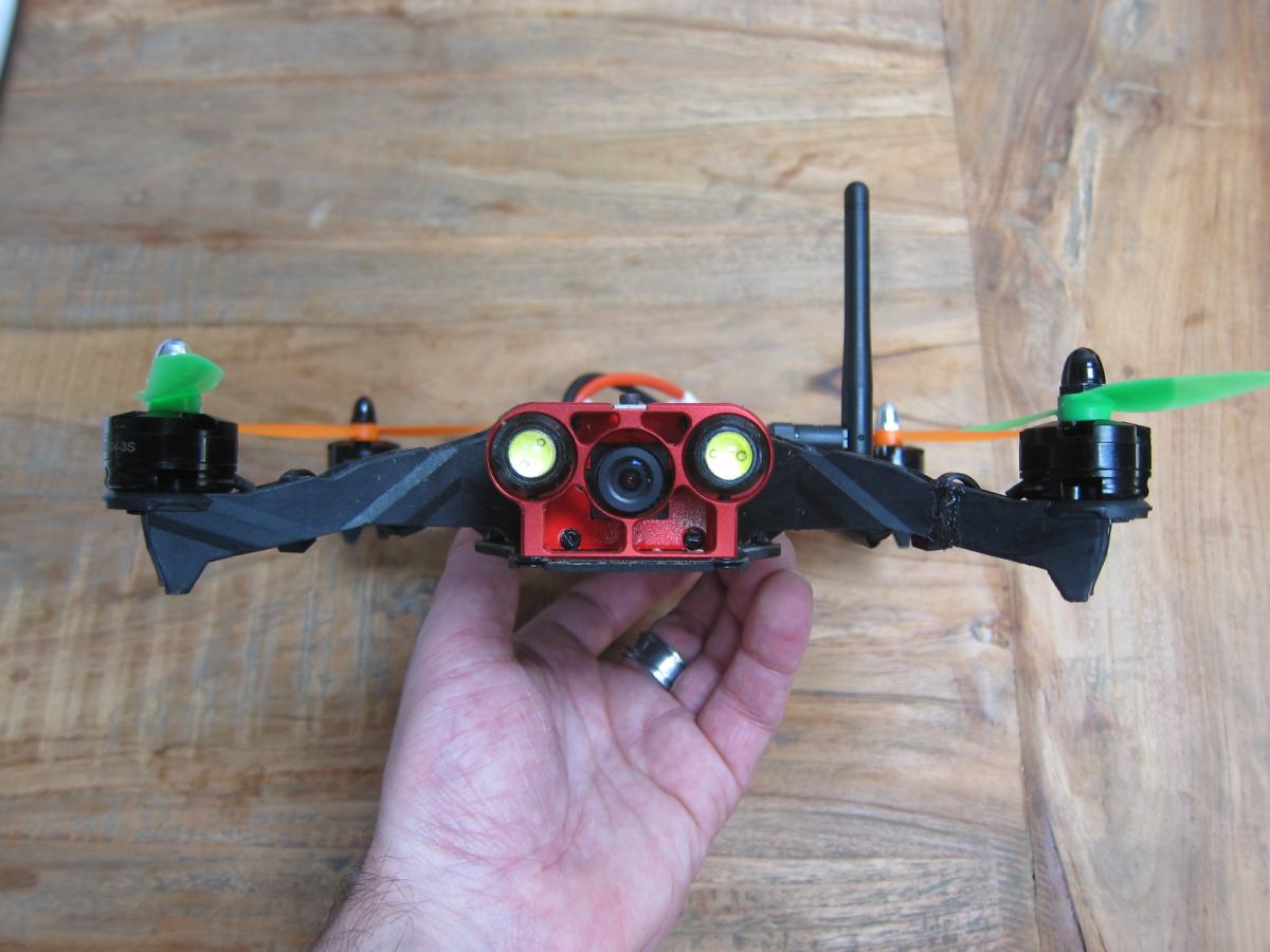

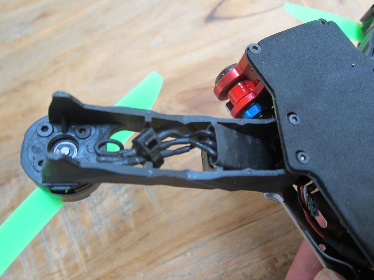

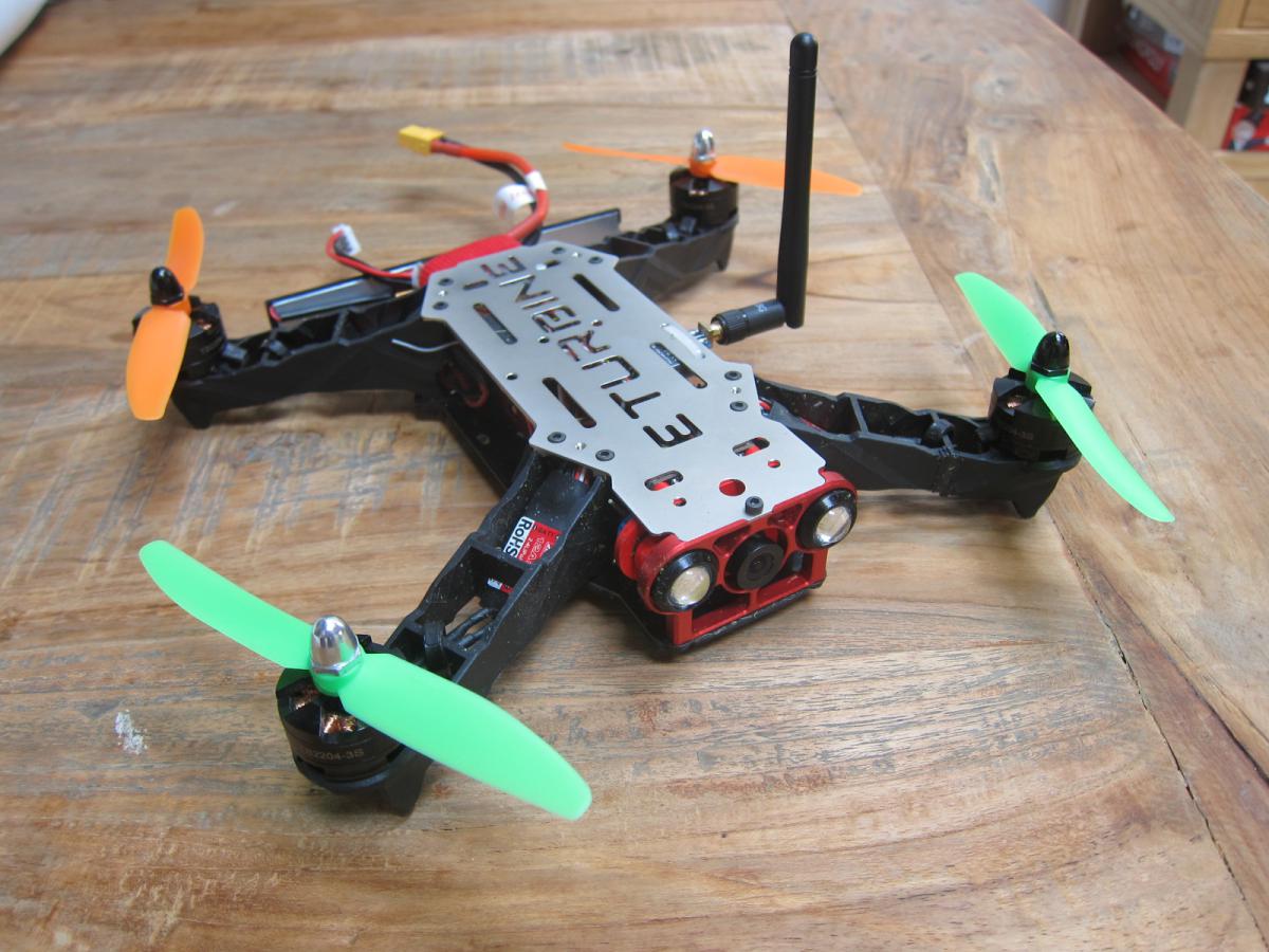

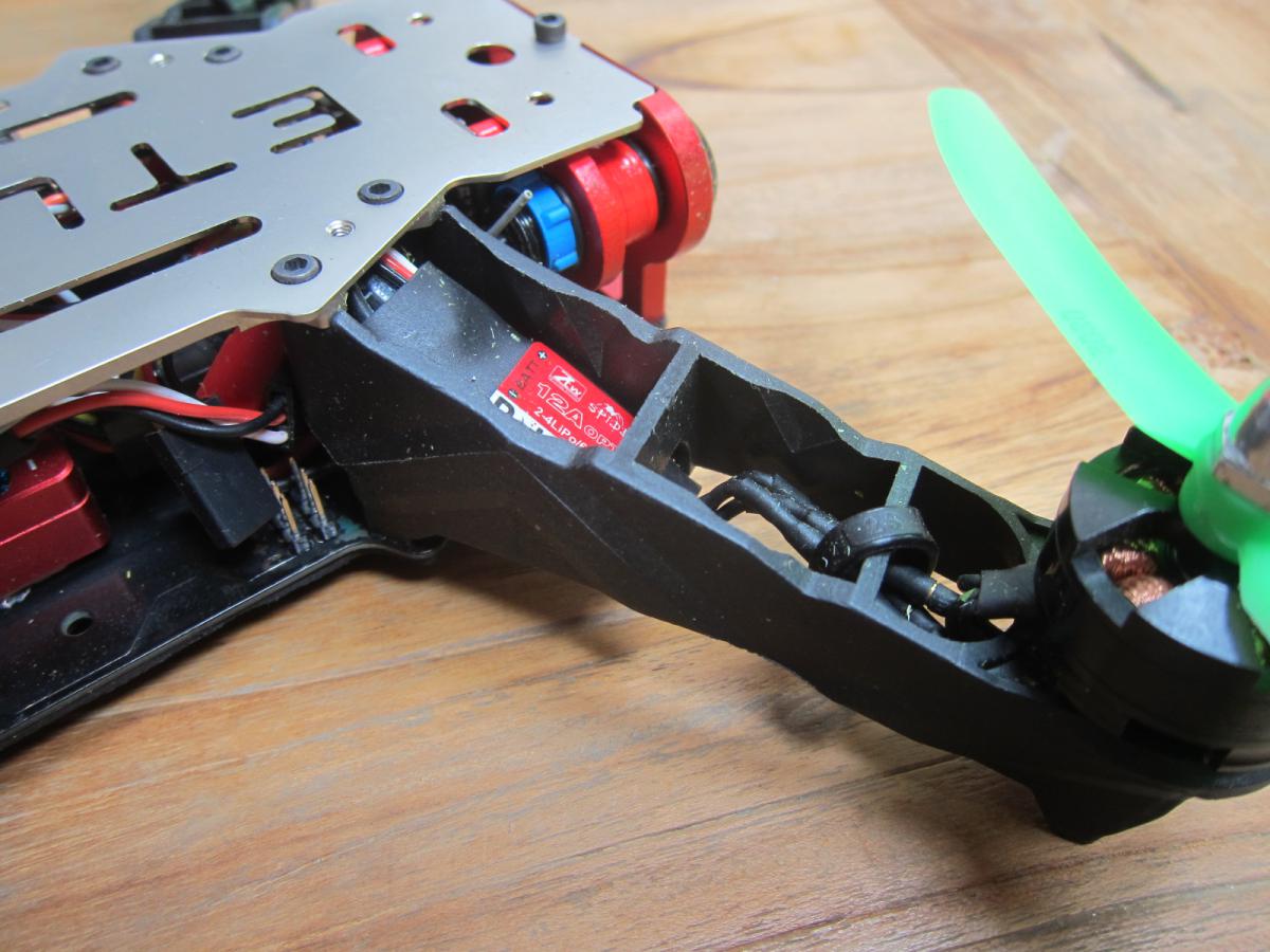

meganeura 273 Posté(e) 21 juin 2015 Bonjour à tous, Le E Turbine est terminé ! J'ai bien galéré pour fixer la camera : rien n'est prévu pour. A part ce soucis,tout s'est bien passé et ça vol ! La programmation de la CC3D est un peu longue,car il faut choisir ( tout comme la Naze32 ) un setup par les millions possibles qui convient à ses habitutes de vol. ATTENTION / contrairement à ce vous lirez sur le Net, le kit que j'ai acheté n'est ni monté ni assemblé ,la CC3D n'est pas programmée,et il n'y a pas de notice ! En gros il y a 3 possibilité de vol, j'ai pu faire à peu prrès les mêmes setup que le 200 QX, pour une machine 2 x plus lourde ! Je vous conseil de les faire en exterieur avec un PC portable,vous irez bien plus vite pour effectuer les tests en vol. Contrairement à mes attentes, le chassis est très solide, j'ai cassé un bras après une bonne 20 ° de crash , le dernier dans un arbre, et réassemblé au fer à souder. Voici quelques photos, il est cradoc, mais il a tondu la pelouse . Partager ce message Lien à poster Partager sur d’autres sites
PsycoPatt 404 Posté(e) 21 juin 2015 Cool...belle machine Partager ce message Lien à poster Partager sur d’autres sites
meganeura 273 Posté(e) 21 juin 2015 Bonjour PsycoPatt, Oui, le look est plutot sympa,ça change des standard Racer 250. Et tout va changer cet été , il suffit de voir l'actualité SkyHero Anakin, RC Logger Navigator, Walkera Runner 250 et....le Blade MAch 25 ! Partager ce message Lien à poster Partager sur d’autres sites
Mazayrac 907 Posté(e) 21 juin 2015 Nul doute que beaucoup de constructeurs vont proposer lee nouveaux châssis si l'engouement dont j'ai pu me rendre compte aux Marmousets et à Chartres perdure. Partager ce message Lien à poster Partager sur d’autres sites
Mazayrac 907 Posté(e) 21 juin 2015 J'aurais du rajouter que ton racer a une sacrée gueule ! Partager ce message Lien à poster Partager sur d’autres sites
tomtom 134 Posté(e) 21 juin 2015 En effet très beau racer pas commun et plein de caractère. .. C'est pas le sujet mais belle table aussi.... Partager ce message Lien à poster Partager sur d’autres sites

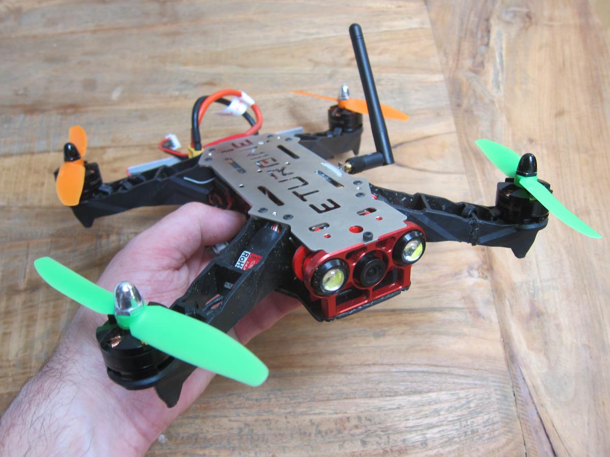

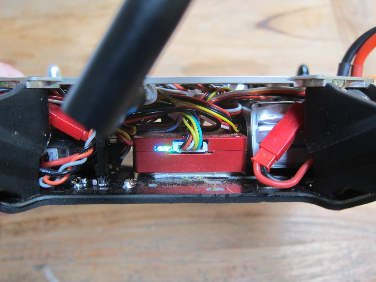

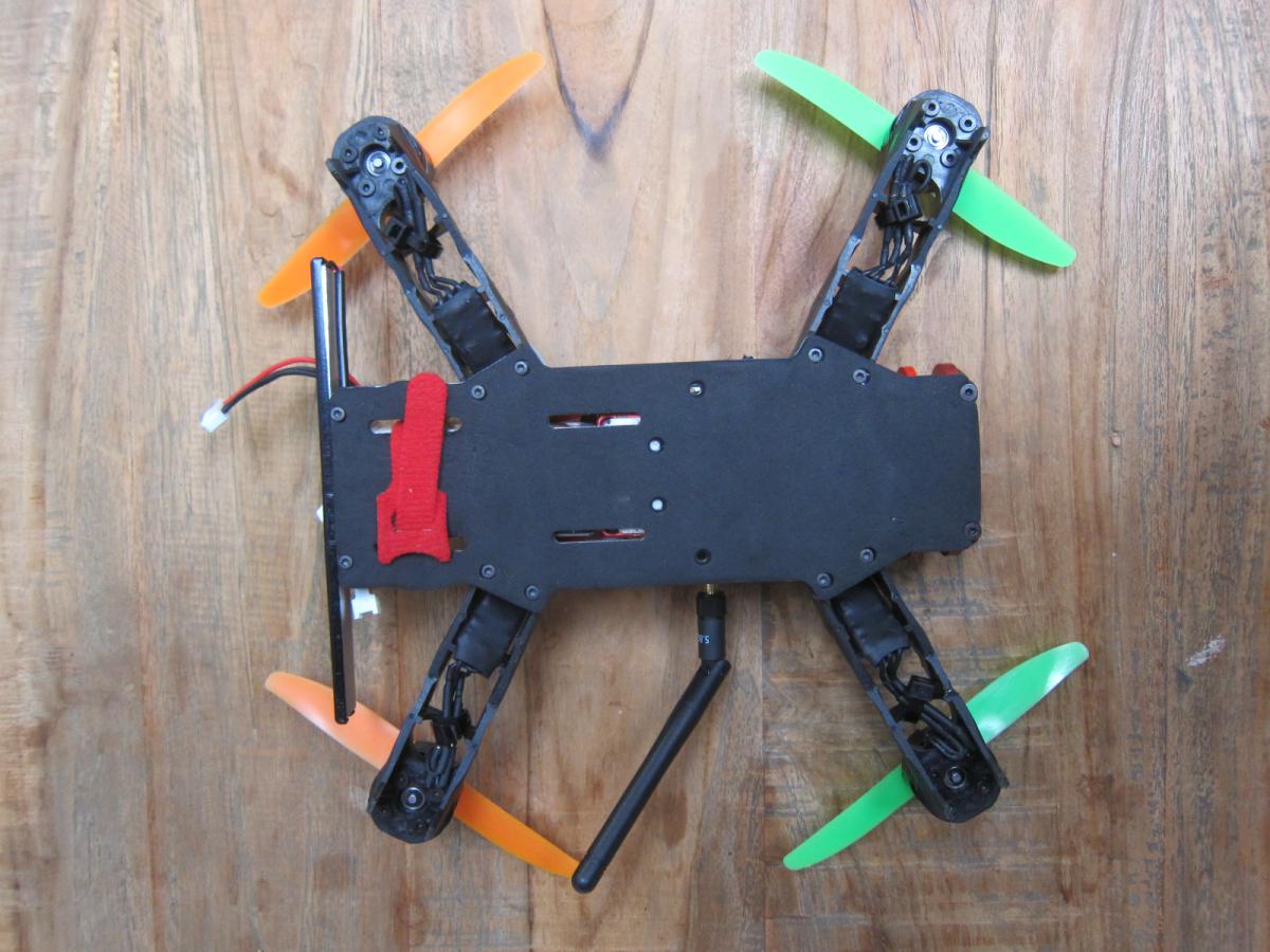

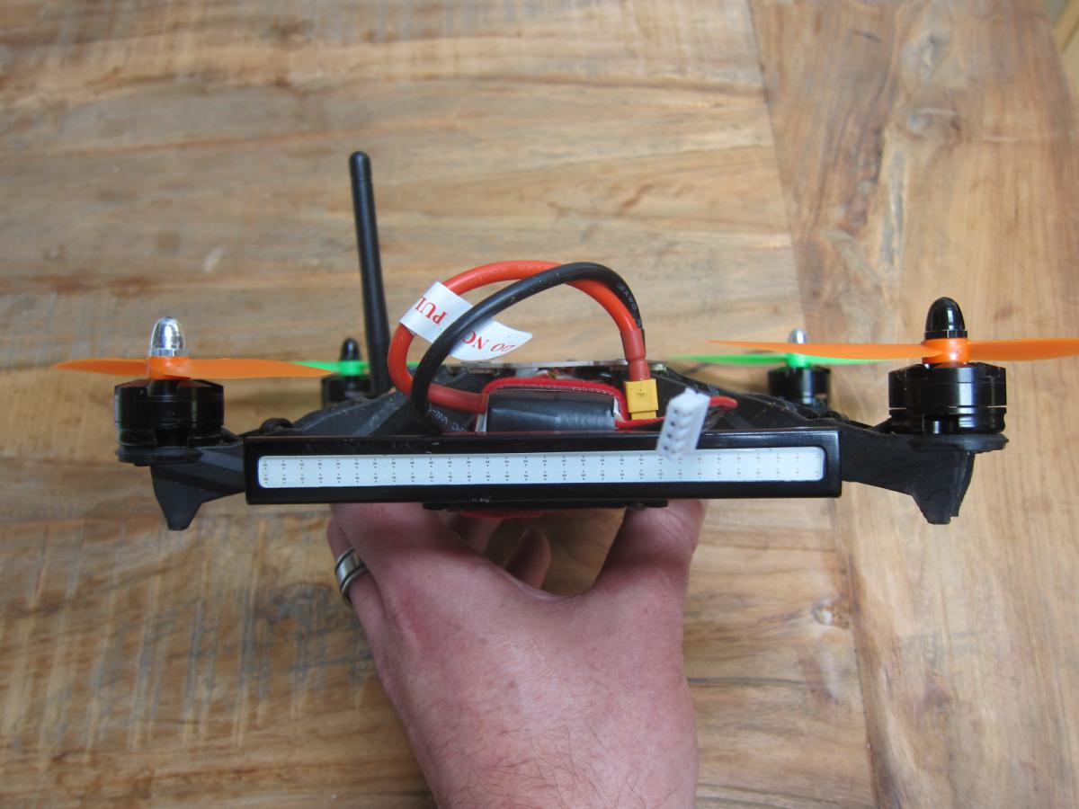

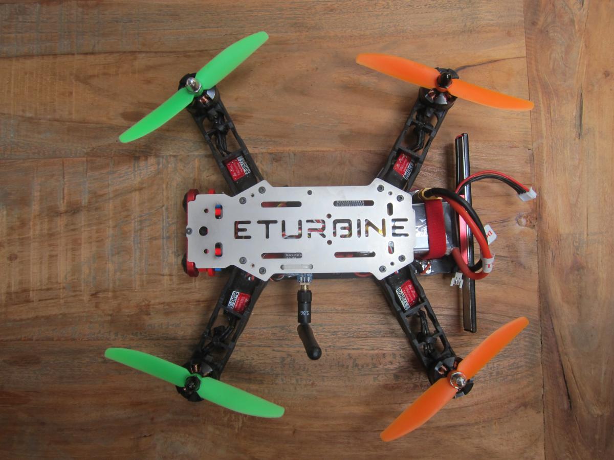

Lionel25 15 Posté(e) 28 septembre 2016 Bonjour, Comme annoncé dans ma présentation, je me suis monté un Eturbine 250TB ( la versiion 1 donc ) Je viens donc poster des news ici ... en espérant ne pas polluer. J'ai déjà un peu volé avec ( compliqué de trouver des spots sur Montbéliard ... ) A part des hélices et la barre de LED AR pliée deux fois, tout va bien. y a plus grand monde qui doit acheter ce modèle mais je viens partager des '' trucs '' et voir si je suis dans le vrai ou pas ... si ca peut aider. ( c'est un peu ma marque ... arriver après la guerre ! ) Le Eturbine est assemblé avec ses pièces d'origine ( pas de custom pour le moment ) mais : 1) j'ai placé la CC3D au centre de poussée. Bonne idée ou pas ? ... c'est la question. 2) CC3D flashée Librepilote 15.09. 3) j'ai monté le récepteur radio à la place de la caméra car pas de FPV pour le moment ( donc pas de radio 5.8 Ghz ) 4) j'ai installé un buzzer batterie faible sur le plaque sup du chassis juste entre les bras AR. 5) j'utilise des LIPO TATTU 1550 mah 45C* 6)* à cause de leur gabarit, j'ai fabriqué un extender en carte plastique (en attendant mieux) pour pouvoir passer les batteries entre le chassis et la barre de led. 7) je vole avec des Gem fan 5030 8) j'ai placé une petite entretoise nylon fixée sur la plaque sup mais orientée vers l'intérieur de la cellule pour que la LIPO ne fasse pas des bisous à la CC3D Je me suis amusé à chercher les UOV et j'ai ceci : ROLL : 0.00526 PITCH : 0.00825 Les PID sont calculé avec Optune (calculette ... oui, j'arrive pas à mettre la main sur une feuille xls ! ) Ca donne des résultats très différents de ceux proposés par des ames bien charitables (comme l'initiateur de ce post ) Les spécialistes, ca semble Ok ou problème ? A+ pour la suite ... au premier bras cassé ou custom qui me titille ...( non faut pas de suite dit le porte monnaie ... ) Partager ce message Lien à poster Partager sur d’autres sites
