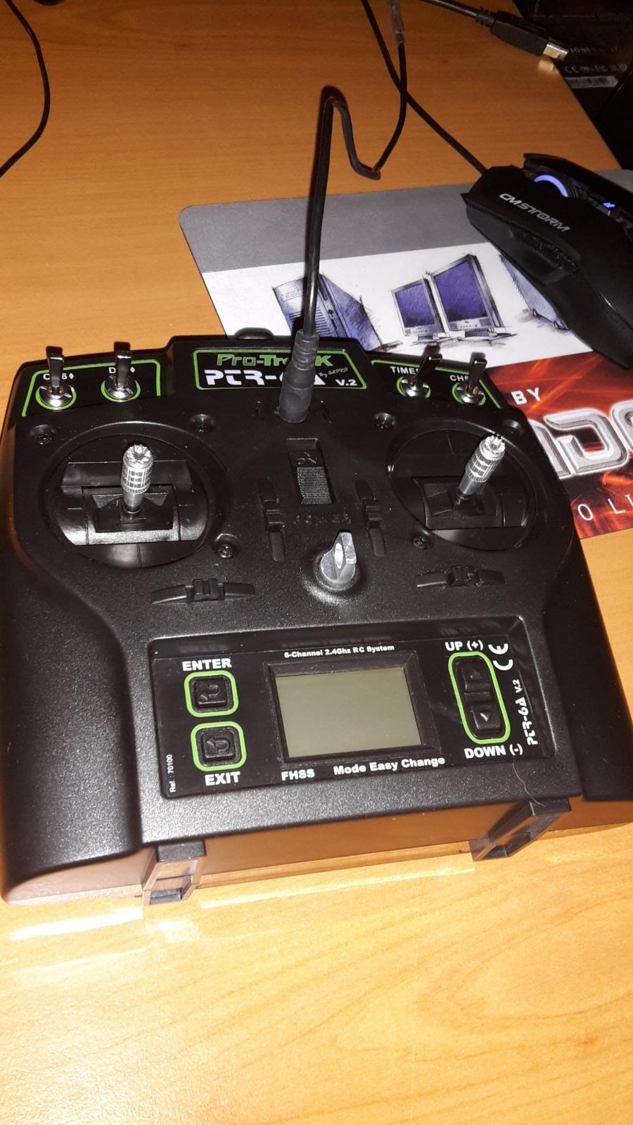

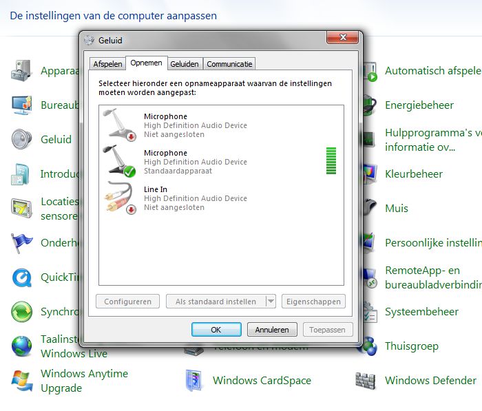

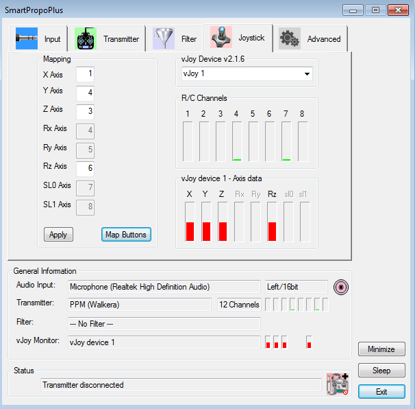

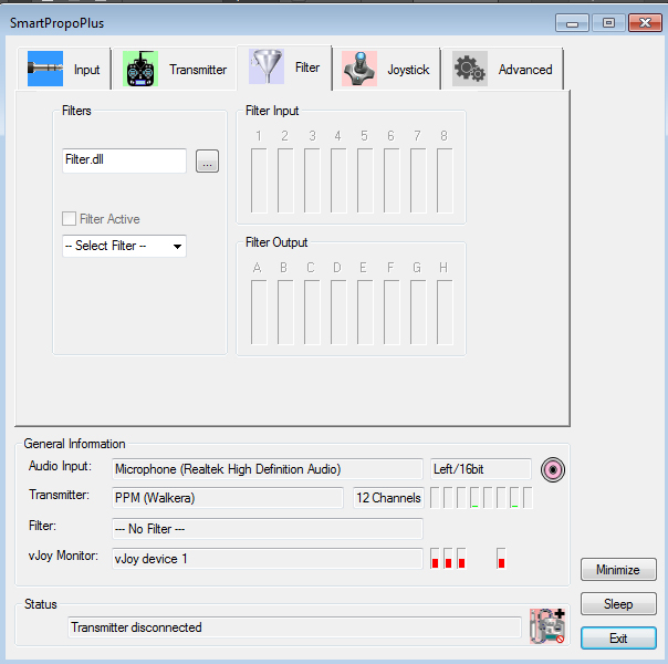

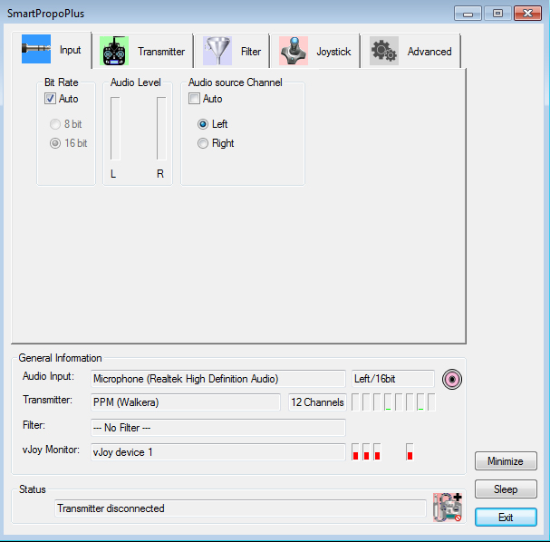

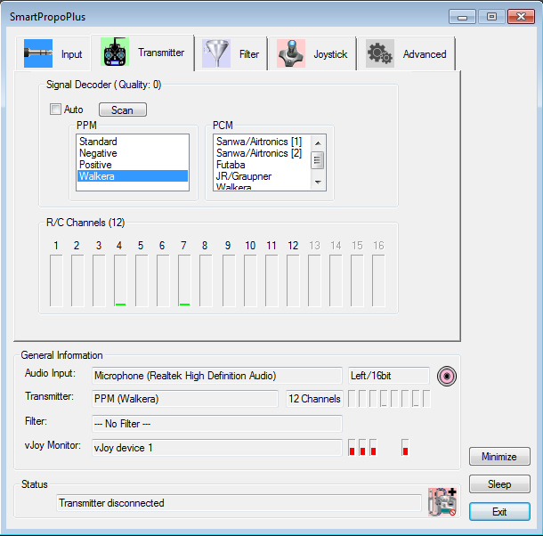

Bonjour ! J'ai voulu tester FPV FreeRider avec ma PTR6A, sauf que tout ne se passe pas comme prévu ..
Je vous explique ceci par ces quelques screens :
post-3105-0-96629200-1455527370_thumb.jpgpost-3105-0-03851300-1455527381_thumb.jpgpost-3105-0-36682600-1455527383_thumb.jpgpost-3105-0-69680500-1455527385_thumb.jpgpost-3105-0-91029300-1455527388_thumb.jpgpost-3105-0-23103500-1455527391_thumb.jpg
"Transmitter disconnected", pourquoi ?

tu as essayé ça ?
Pour ceux que ça intéresse, lorsque sur SmartProPlus, le signal bagotte et switche sans arrêt du mode connecté au mode déconnecté, le fait de changer dans les propriétés du microphone (périphérique d'enregistrement), dans l'onglet statistiques avancées, le format par défaut (qui est souvent en qualité CD) à une qualité studio, règle bien souvent le problème.

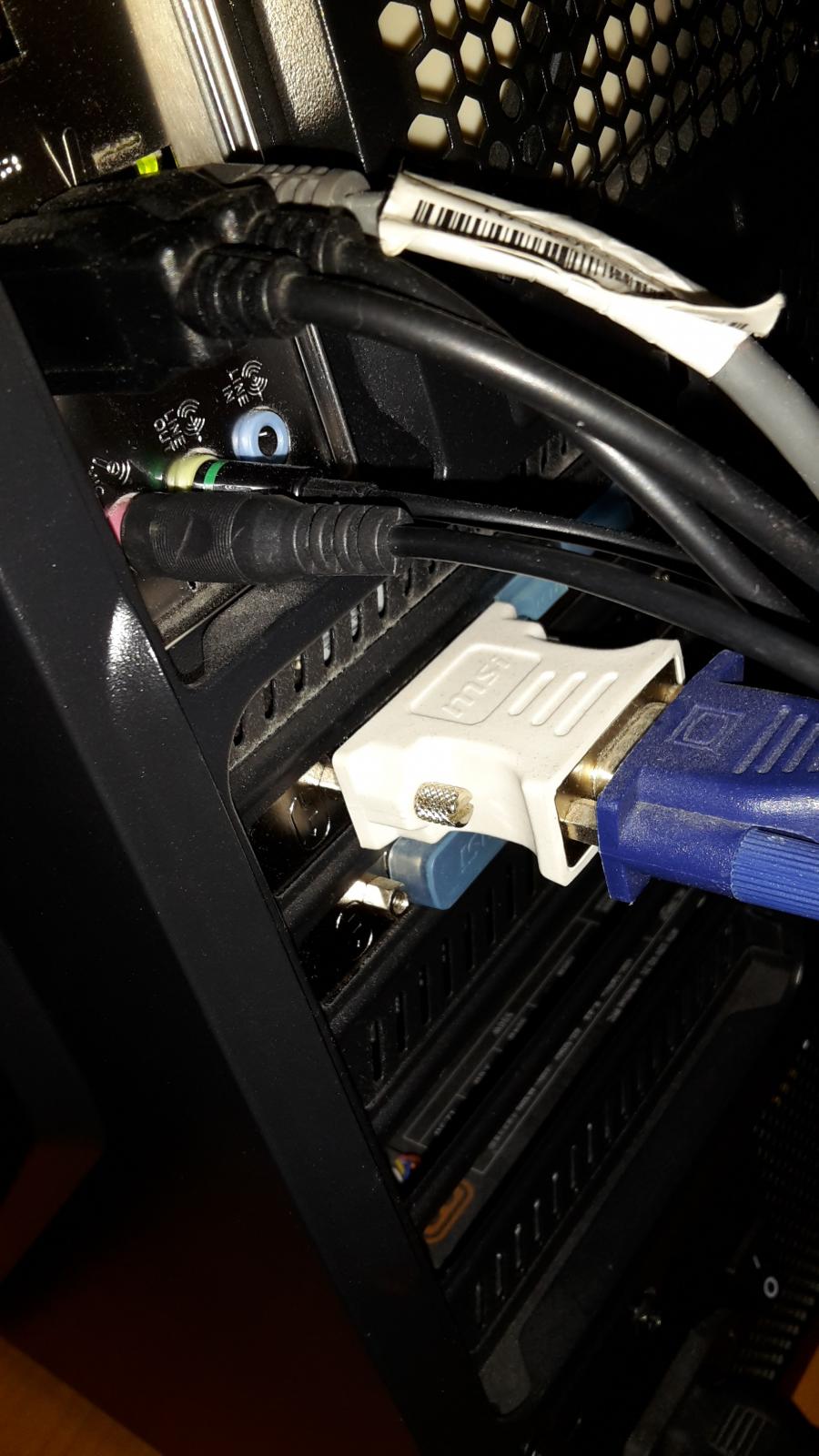

Bonsoir,
 Si ton pc dispose d'une prise micro à l'avant et à l'arriere, essaye les 2.
 Sur mon pc ça ne fonctionnait pas à l'arriere mais ok sur la face avant.
Bonsoir,
Même résultat des deux côtés  :(
autrement dégote toi ce genre d'adaptateur USB, ça vaux que dalle (- de 5€) et ça fonctionne nickel (Freerider et Hotprops pour moi)
Tu peux encore essayer le panneau de config windows/son et bidouiller les options d'enregistrement
 ( Windows n'est pas en néerlandais mais Flamand , hein, :D
