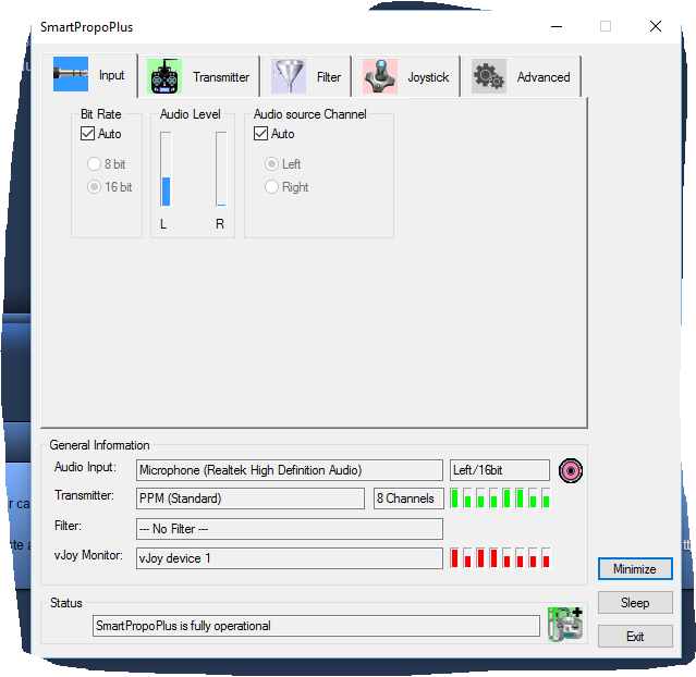

 le soucis est la justement, je n arrive pas a acceder a certains reglages , voici une photo pour mieux comprendre

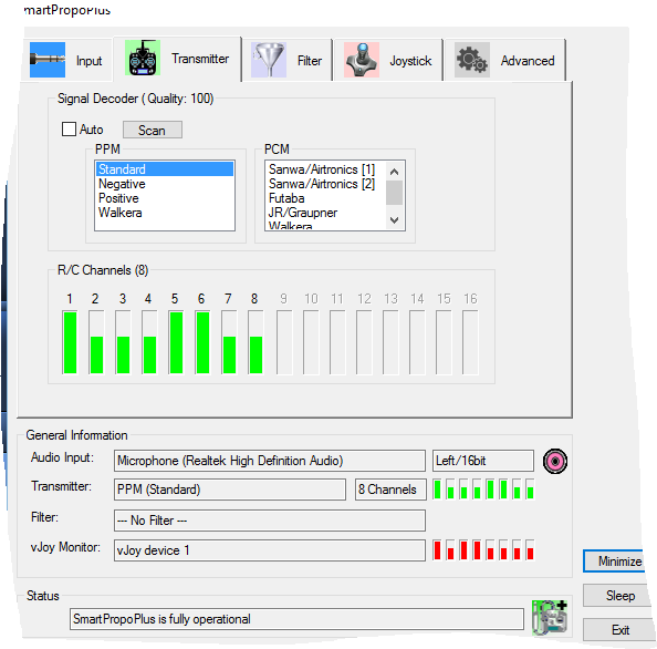

Ok , il faut que tu coches ppm Standard et pas walkera dans Transmitter,
dans input il faut Bit rate auto et audio source chanel auto , si tu peux ! et vérifier les données windows du micro
Vois si tu peux obtenir ça pour mettre ensuite les données mapping
bon courage
en mettant ta configuration cela ne fonctionne pas :(
en ppm standard il ne détecte aucune chaine dans transmission, et le statut en bas indique " audio signal is OK but cannot calculate joystick position. Try another type of modulation "
