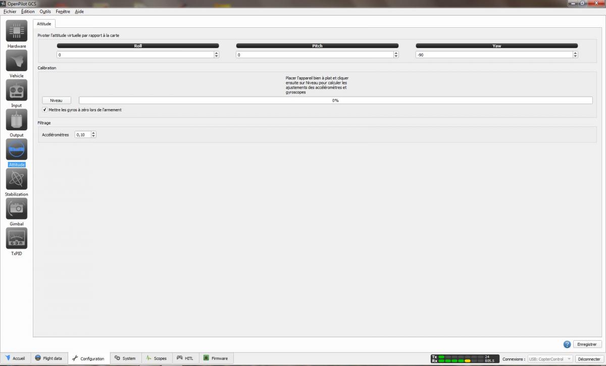

meganeura 273 Posté(e) 21 novembre 2015 Bonjour, Non, 100% la carte,j'ai fait l'essai ( j'ai le même) mort de rire,c'est pire que les hélices montées à l'envers . Il ne faut rien changer sur le quad,mais dans Openpilot. Il suffit d'encoder YAW -90°, et c'est tout ! Partager ce message Lien à poster Partager sur d’autres sites

meganeura 273 Posté(e) 21 novembre 2015 Salut Albator, Si la flêche de la CC3D ne pointe pas vers l'avant,c'est que la carte est tournée,et tu dois le configurer dans Openpilot. Partager ce message Lien à poster Partager sur d’autres sites
albator1967 115 Posté(e) 21 novembre 2015 Re Meganeura C'est ce que j'ai fait ! Mais toujours pareil j'ai même repris la configuration complète maj carte ect... Je ne sais plus quoi faire la Quand tu fais une calibration esc tes valeur au neutre hélices qui tournent avant décollage) sont pareil ? Envoyé de mon machin en utilisant bidule Partager ce message Lien à poster Partager sur d’autres sites
meganeura 273 Posté(e) 21 novembre 2015 Coucou, As tu essayé de refaire une mise à niveau ? Quad à plat, niveau à bulle et cliquer sur niveau. On va trouver !! Partager ce message Lien à poster Partager sur d’autres sites
albator1967 115 Posté(e) 21 novembre 2015 Oui j'ai fait ! [emoji12] Envoyé de mon machin en utilisant bidule Partager ce message Lien à poster Partager sur d’autres sites
meganeura 273 Posté(e) 21 novembre 2015 Et ça fonctionne ? Partager ce message Lien à poster Partager sur d’autres sites
albator1967 115 Posté(e) 21 novembre 2015 Non toujours pas !! Envoyé de mon machin en utilisant bidule Partager ce message Lien à poster Partager sur d’autres sites
