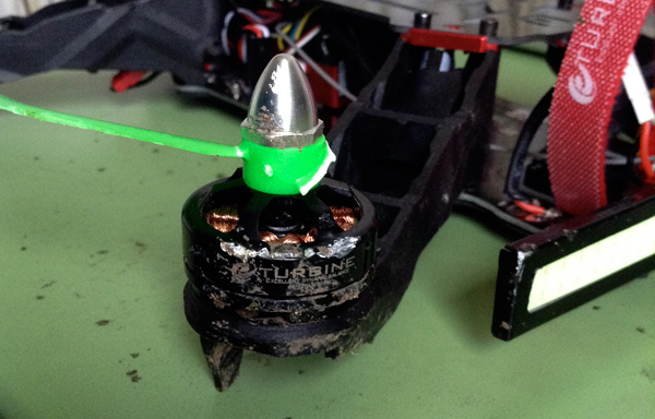

AdkOne 19 Posté(e) 30 novembre 2015 Le C*N du jour = c'est moi Le crash à 40€... PDD 10€ moteur 21€ bras 3.60€ hélices 4€ 1 Cheangel a réagi à ceci Partager ce message Lien à poster Partager sur d’autres sites
gins 87 Posté(e) 30 novembre 2015 (modifié) Ah la claque [emoji15][emoji15] Comment t'as fais ? Envoyé de ma cabine téléphonique portable en utilisant Tapatalk Modifié 30 novembre 2015 par gins Partager ce message Lien à poster Partager sur d’autres sites
AdkOne 19 Posté(e) 30 novembre 2015 -Commandes inversées dans le jardin un coup de vent je gaz à l'envers à 1m de la maison et hop fenêtre de cuisine (même pas casser) + rebord de fenêtre (la ça a fait mal) + potager... -J'envisage de mettre une 3éme plaque carbone sous la PDD et pour le fun essayé de passer en bras carbone (le but et d'être à 500gr quand j'aurais la mobius). -Tripales gemfan commander pour test. Partager ce message Lien à poster Partager sur d’autres sites
gins 87 Posté(e) 30 novembre 2015 Mince, c'est la première fois que je vois un turbine dans cet état ! Bon sinon les tripales gemfan font fusible Envoyé de ma cabine téléphonique portable en utilisant Tapatalk Partager ce message Lien à poster Partager sur d’autres sites
AdkOne 19 Posté(e) 30 novembre 2015 (modifié) Aprés passage de la police scientifique:) le moteur c'est tordu aprés impacte en tombant de 1m sur le rebort de fenêtre (traces de peintures) puis la PDD c'est tordu/fêlé en tombant de 2m sur une barre en fer en T à mis sol. C'est solide quand c'est fait au bonne endroit... Axe moteur redresser mes roulement/s moyen moyen... Modifié 30 novembre 2015 par AdkOne 1 yadraq01 a réagi à ceci Partager ce message Lien à poster Partager sur d’autres sites
