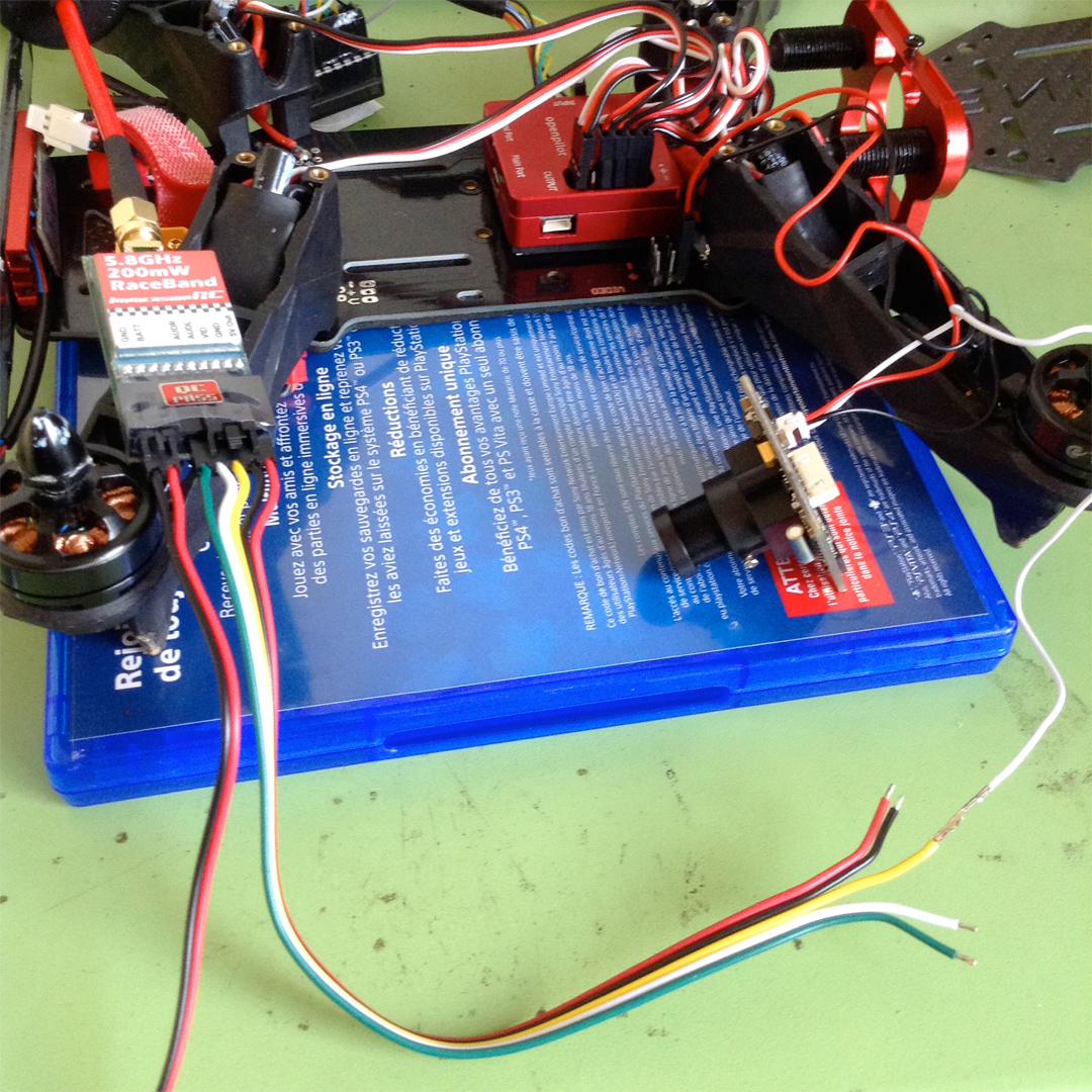

gins 87 Posté(e) 1 décembre 2015 Bon alors, si c'est la caméra du Eturbine d'origine elle s'alimente en 12v. Donc tu dois relier l'émetteur au 12v comme la caméra, ensuite tu relie le fil jaune de la caméra au fil jaune de l'émetteur. Attention, tu dois installer l'antenne de l'émetteur avant de l'alimenter, sinon il grille! Envoyé de ma cabine téléphonique portable en utilisant Tapatalk Partager ce message Lien à poster Partager sur d’autres sites
Birdwell 6 Posté(e) 1 décembre 2015 Merci super voltigeur, en lisant la doc du e-tubine, la camera est reliée a la PCB et le fil blanc correspondrait au signal vidéo, et il faudrait relier le vtx sur le deuxieme slot de pins..... Ai-je bien compris la doc ???? Partager ce message Lien à poster Partager sur d’autres sites
gins 87 Posté(e) 1 décembre 2015 (modifié) Comme je te l'ai dis si la cam est reliée au pcb alors elle s'alimente en 12v, comme l'émetteur. Ensuite tu n'as plus qu'à brancher le jaune émetteur avec le blanc caméra.Mais je crois que le pcb est déjà prévu pour.Donc il te faut une prise servos sur l'émetteur que tu brancheras sur le pcb.Envoyé de ma cabine téléphonique portable en utilisant Tapatalk Modifié 1 décembre 2015 par gins Partager ce message Lien à poster Partager sur d’autres sites
Birdwell 6 Posté(e) 1 décembre 2015 Un grand merci gins, je testerai ce soir Partager ce message Lien à poster Partager sur d’autres sites

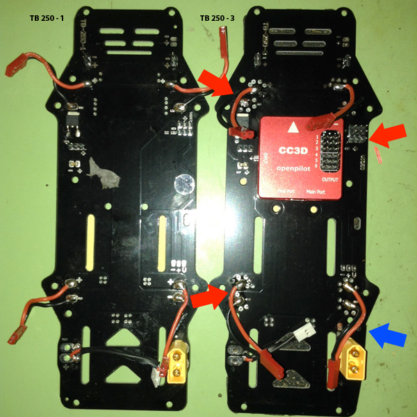

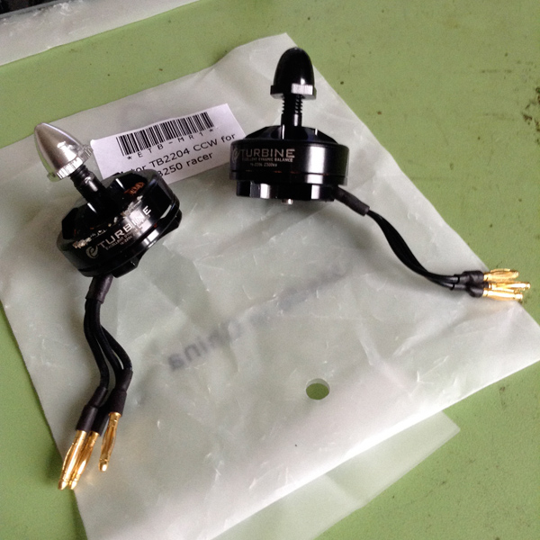

AdkOne 19 Posté(e) 3 décembre 2015 (modifié) Le C*N du jour récidive... J'ai recus mes petites piéces made in france -Il me fallait le moteur arriére gauche écrou argent donc vu que qu'il tourne en CCW (anti horaire) ainsi que mes hélices CCW j'ai pris le moteur CCW... Et bah non il faut un CW... c'est le sens de vissage qu'il faut, hein ! si toi aussi tu est tête en l'air et débutant bas de gamme fait attention quand tu passe des commandes rapido pendant que tu boss. Moteur légérement different la base et plus épaisse et fils plus fins également, la hauteur total semble pareil au final. -Pour la carte c est pas exactement la même (TB-250-3) plus de troutrous découpe plus large vers fiche XT60 Modifié 3 décembre 2015 par AdkOne Partager ce message Lien à poster Partager sur d’autres sites

AdkOne 19 Posté(e) 9 décembre 2015 Salut, Je reviens sur le montage vTx, vous me confirmez que j'ai bon sachant que l'emetteur est en 5V et la Cam en 12V ? Cam 12V sur platine de distribution -> le fil blanc de la cam sur le jaune de l'emetteur (les autres inutiles pour le moments) -> et l'emetteur sur la batterie en passant par un switch 12V-5V Partager ce message Lien à poster Partager sur d’autres sites
Cheangel 17 Posté(e) 9 décembre 2015 (modifié) Hello, Je vole avec des bipale 5x4. On sent vraiment la différence avec des 5x3 en terme de réactivité et de vitesse de pointe. Pas de souci question conso, ça passe très bien, le quad est prévu pour tourner avec des tripales 5x3 au départ... Un ami a testé des 5x4,5 bullnose, et il semble que ça n'apporte pas grand chose. Pour moi les 5X4 restent ce qu'il y a de mieux pour le e-turbine. Merci Ça ne chauffe pas trop alors On va tester ca. Modifié 9 décembre 2015 par Cheangel Partager ce message Lien à poster Partager sur d’autres sites
gins 87 Posté(e) 9 décembre 2015 Salut AdkOne Ton émetteur est en 12v ? Envoyé de ma cabine téléphonique portable en utilisant Tapatalk Partager ce message Lien à poster Partager sur d’autres sites
AdkOne 19 Posté(e) 9 décembre 2015 (modifié) Alors Tension entrée : 7V à 25V (LIPO 2-6S) 1 câble de sortie audio/vidéo/alimentation 5VDC sur fils dénudés (jaune = vidéo, vert = audio R, blanc = audio L, rouge = +5VDC, noir = masse). Tout est alimentée en 12V alors sauf la sortie 5V pour Cam Modifié 9 décembre 2015 par AdkOne Partager ce message Lien à poster Partager sur d’autres sites
gins 87 Posté(e) 9 décembre 2015 (modifié) Donc dans ce cas tu t'embêtes pas, tu soudes une prise servo sur les trois fils (noir/rouge et jaune) de ton émetteur et tu l'as branches sur le plot 3 broches à côté de la ou se trouve branchée la caméra Envoyé de ma cabine téléphonique portable en utilisant Tapatalk Modifié 9 décembre 2015 par gins Partager ce message Lien à poster Partager sur d’autres sites
THYCAL66 2 Posté(e) 9 décembre 2015 ATTENTION ton alimentation de ton emeteur et de 7 a 22V le 5V et une sortie pour allimenter une cam en 5V Partager ce message Lien à poster Partager sur d’autres sites
THYCAL66 2 Posté(e) 9 décembre 2015 doc: http://www.studiosport.fr/emetteur-raceband-200mw-5-8-ghz-immersionrc-a9516.html la grande plage d'alimentation de 7 à 25 volts vous permettra d'utiliser au choix une batterie LiPo 2S, 3S, 4S, 5S ou 6S (notez que d'autres types de batteries peuvent être utilisées, du moment qu'elles respectent la plage de tension recommandée). Enfin, l'émetteur met à la disposition de l'utilisateur une sortie d'alimentation régulée de 5 volts, qui peut servir notamment pour alimenter une caméra (c'est le cas des caméras de la marque Fatshark). Cela rend la connexion entre la caméra et l'émetteur d'autant plus aisée Partager ce message Lien à poster Partager sur d’autres sites
