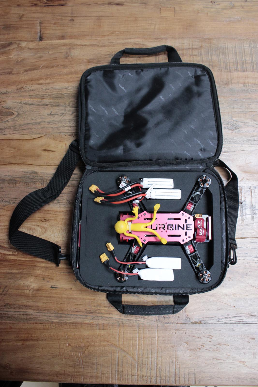

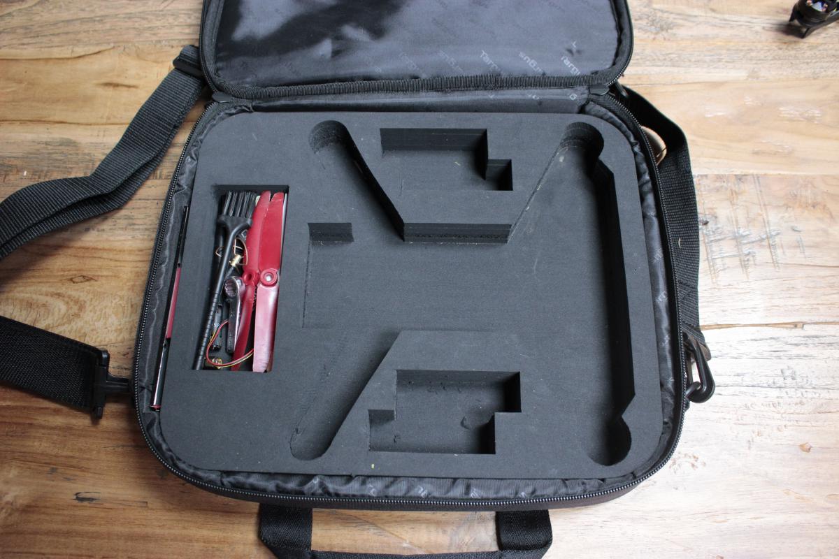

meganeura 273 Posté(e) 25 août 2015 Salut les amis, Une petite valise de transport pas chère,sur mesure pour mon quad qui est plus beau que tous les vôtres rèunis Chef, il faudrait ouvrir une rubrique 'photos de nos joujoux' Il vous faut : - une valisette de transport d'ordinateur portable ( Targus,10 euro en solde ) - un cutter - du double face - de la mousse nèoprène 8 mm - du carton massif rigide ou mieux du Forex 5 mm Vous mesurez l'inteieur de votre valisette,vous tracez et découpez cette forme dans du Forex. Cette piece vous servira de plaque de fond rigide et de gabarit pour les découpes du néoprène. Vous découpez ensuite x plaques de néoprène à l'aide du gabarit et vous évidez l'intèrieur en découpant la forme de votre quad. En option si il y a encore de la place,une petite trappe pour hélice,TX vidéo,clef de montage,brosse de nettoyage...etc ainsi que des emplacements pour les LiPo. Vous assemblez le tout avec du double face et en 30 minutes c'est prêt. 2 moloko et SteelJaw ont réagi à ceci Partager ce message Lien à poster Partager sur d’autres sites
meganeura 273 Posté(e) 25 août 2015 (modifié) Et qu'est ce qu'on fait avec les chuttes ? Des plaques de protection à coller sous le chassis , à 15 grammes piece, c'est du tout bon ! Modifié 25 août 2015 par meganeura 2 Emmanuel et samdu69 ont réagi à ceci Partager ce message Lien à poster Partager sur d’autres sites

meganeura 273 Posté(e) 26 août 2015 Bonjour Maître, Non,j'ai de la chance, je l'ai échangée contre une boite de chocolats à notre formiste. C'est une mousse utilisée sur les formes à découper le carton,pour ejecter les dechets. C'est exactement la meme matiere que les combinaisons de plongées mais en 8mm d"épaisseur. L'avantage : densité 10x plus élevée que la mousse 'standard' des matelas ou cousins. Partager ce message Lien à poster Partager sur d’autres sites

meganeura 273 Posté(e) 26 août 2015 Merci les Louloux, Son nom est : mousse néoprène adhesive 1 face. Si vous connaissez un cartonnage à proximité de chez vous,demandez leur,on l'utilise sur les formes de découpe. Partager ce message Lien à poster Partager sur d’autres sites

meganeura 273 Posté(e) 31 août 2015 A je te jure le commerce !! Il doit bien y avoir quelques cartonnages dans vos environs,c'est comme ça que j'ai eu la mienne. Avec de la mousse PU souple ( 10 euro m² très dense,ça marche aussi,il faut juste penser à rigidifier le fond. A moins de s'offrir une malette Thule.... Partager ce message Lien à poster Partager sur d’autres sites

meganeura 273 Posté(e) 5 septembre 2015 Bonjour Gusz, Oui,bien vu,et pas du petit matos : Kongsberg XP 24 ! 1680 x 3200 mm Partager ce message Lien à poster Partager sur d’autres sites
Gusz 25 Posté(e) 5 septembre 2015 Waaaaaaa veinard ! Je bossais dans un atelier de découpe de plexiglas il y a encore 1 an 1/2, j'avais accès à une énorme CNC et une découpeuse laser, ainsi que du forex, du PET, de l'ABS.... hélas cette période est révolue :-( Partager ce message Lien à poster Partager sur d’autres sites
meganeura 273 Posté(e) 5 septembre 2015 ouai,c'est pratique pour l'ondulé et le Forex, donc tous mes gabarits,Il y a uniquement un couteau oscillant et limité à 7 mm d'épaisseur. Je ne peux pas découper de mousse,ni de carbone,pour ça j'ai un xatco,la dremel et ...de l'huile de coude vierge premiere pression à froid. Tu dois regretter cette période,je te crois ! Partager ce message Lien à poster Partager sur d’autres sites
