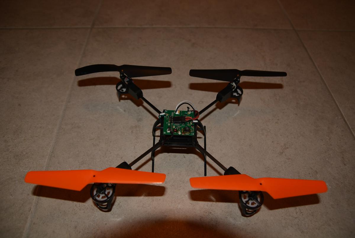

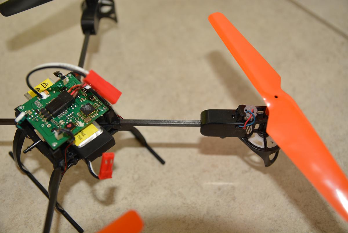

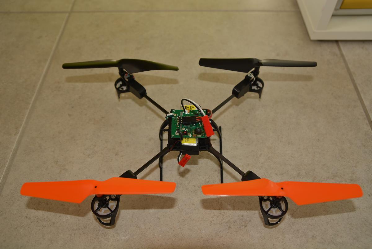

oilve41 0 Posté(e) 27 septembre 2015 (modifié) Ci-dessous les 2 photos de détails de mon drone: Photo de détail= le moteur qui a un point dur. Honnêtement les gars, regardez n'importe quelle photo du 180QX sur le net: elles représentent cette orientation d'hélices. je vois également cette photo postée par toi dans le fil de la discussion "votre drone ne décolle pas": "Posté 13 August 2014 - 05:16 PM j'ai trouvé une photo dans mon "stock", regarde ton 180 QX et met les hélices comme le mien et observe si il n'y a pas un décalage pour tes hélices orange" Et c'est ça qui me trouble, puisque cette photo contredit celle (ci-dessous) qui se trouve sur la page "http://www.xavdrone.com/comment-mettre-ses-helices/" Modifié 27 septembre 2015 par oilve41 Partager ce message Lien à poster Partager sur d’autres sites

oilve41 0 Posté(e) 30 septembre 2015 (modifié) Bonsoir, J'ai reçu le moteur et des Lipos neuves aujourd'hui. Version courte: ça n'a rien résolu... Version longue: -démontage du moteur (que je croyais...) défectueux. -remontage du nouveau moteur.... A NOUVEAU LE POINT DUR... -je démonte l'engrenage, je ne vois rien, j'essaie de souffler et de passer une lame de couteau dans les dents suspiscieuses... Et là plus de point dur --> +1 pour YannG. -je branche (batterie d'origine). -décolle toujours pas, même topo. -je branche avec une nouvelle batterie: la rotation des moteurs semble plus péchu (espoir!), mais rien à faire il veut pas... Je fais donc une vidéo (avec mon téléphone, désolé, qualité pas top) pour vous montrer ça. Suivre ce lien: Et ci-joint quelques photos des menus de ma DX6i. Please... help... Modifié 30 septembre 2015 par oilve41 Partager ce message Lien à poster Partager sur d’autres sites
xavdrone 3 934 Posté(e) 1 octobre 2015 C'est marrant tu met une photo pour comparer mais tu met ton 180 QX à l'inverse de ma photo... Si j'ai bien compris ce qui te "perturbe" c'est la couleur, certains intervertissent les hélices orange car ils sont habitués à Hubsan (chez Blade le orange est à l'inverse de chez Hubsan) Faudrait que tu regarde la couleur des fils des moteurs et que tu indiques ici, je comparerais avec les miens, rien ne te dit qu'ils n'ont pas été inversés Partager ce message Lien à poster Partager sur d’autres sites

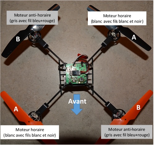

oilve41 0 Posté(e) 1 octobre 2015 (modifié) Salut, J'ai refait des photos. Mais les précedentes étaient déjà dans le même sens, non? (Les pales noires sont en "arrière-plan" de la photo et les pales oranges à l'avant). Je détaille le type de pale (A ou B) ainsi que le type de moteur (horaire et anti-horaire avec code couleur). Merci de me donner vos avis............ Modifié 1 octobre 2015 par oilve41 Partager ce message Lien à poster Partager sur d’autres sites
xavdrone 3 934 Posté(e) 1 octobre 2015 c'est bon c'est dans le bon sens... Tu peux dire comment tu charges la batterie ??? Et si jamais tu as de quoi la tester (même la neuve, c'est pas parce qu'elle est neuve que ça charge bien) Partager ce message Lien à poster Partager sur d’autres sites

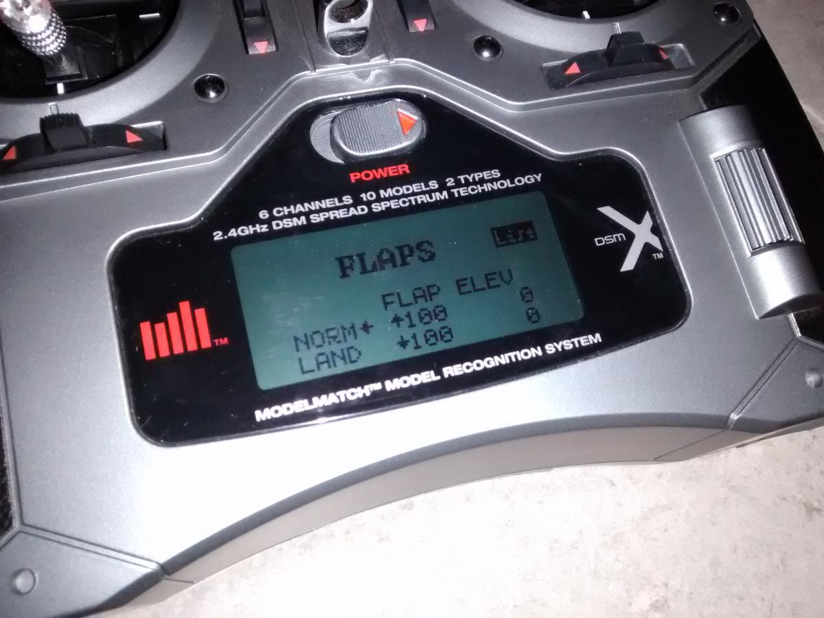

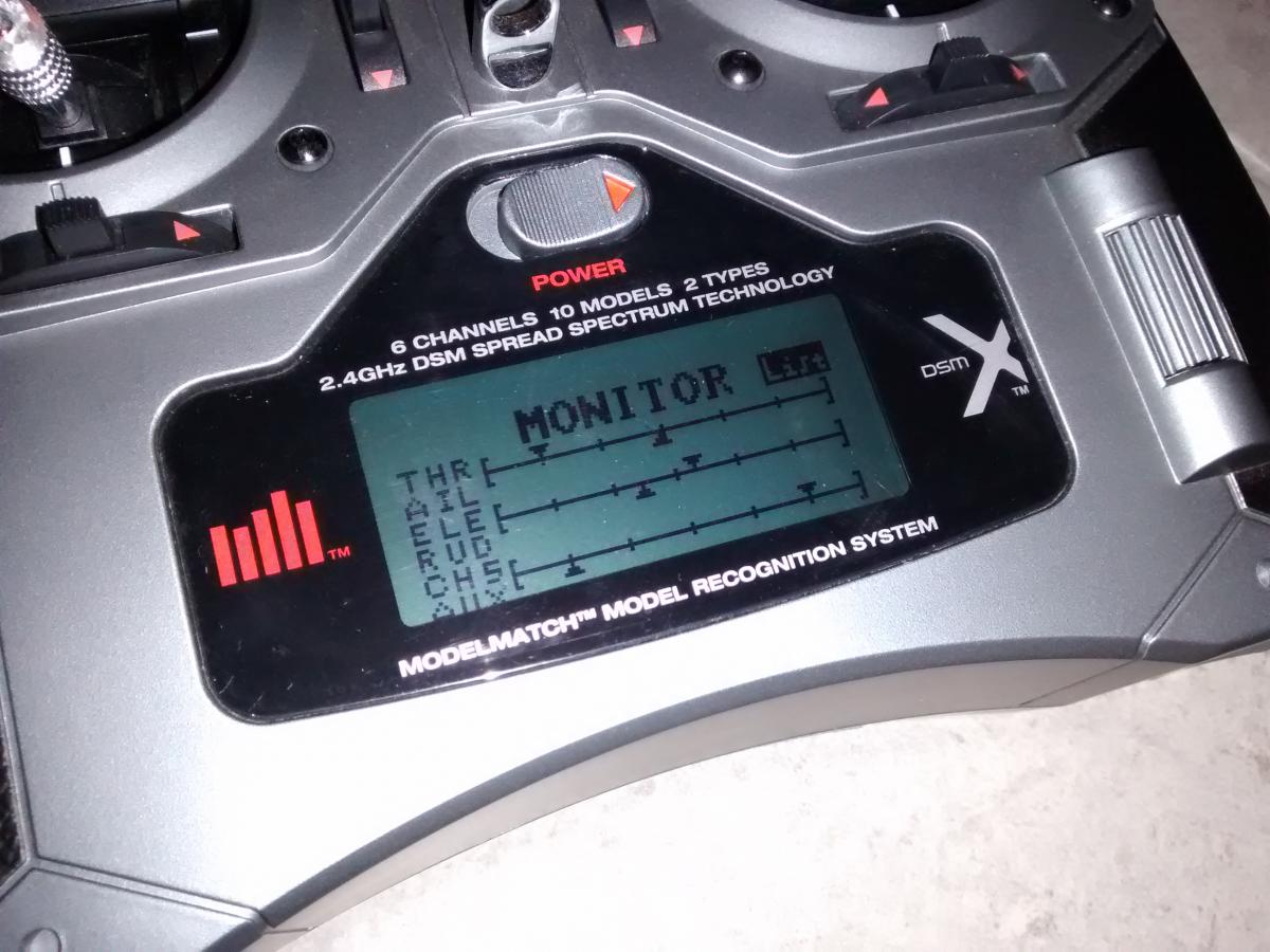

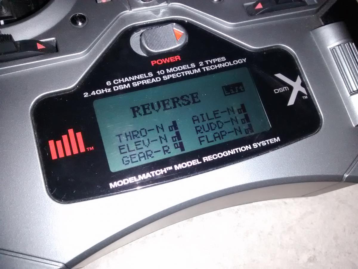

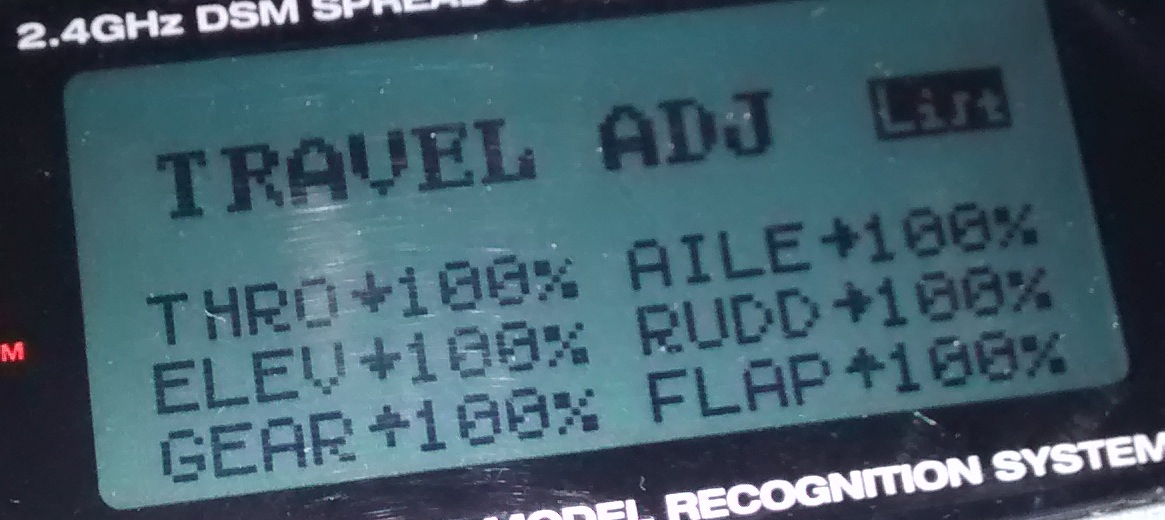

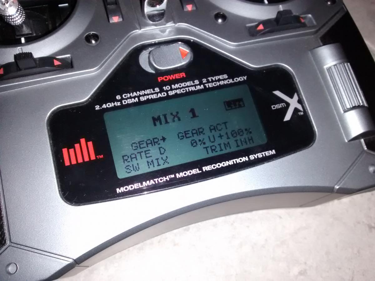

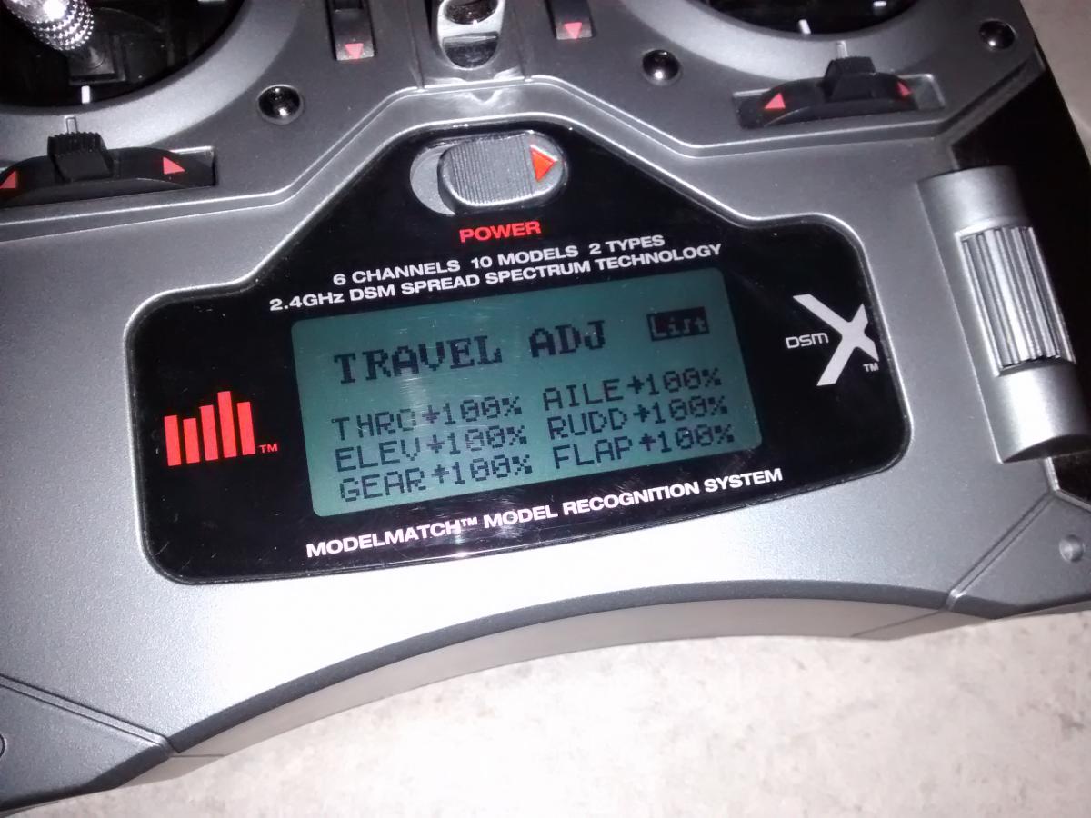

oilve41 0 Posté(e) 1 octobre 2015 (modifié) Bon, je viens d'essayer: le drone est un poil plus réactif: il s'élève de 5 à 10? cm au dessus de sol, mais là du coup je peux remarquer que le drone recule systématiquement vers l'arrière (incontrôlable). En fait je me rends compte que le drone ne va pas en avant: trim à fond sur l'avant + manette à fond sur l'avant et plein gaz, il n'avance pas et à tendance à reculer...!!! Je comprends plus rien... Précision: il semble se déplacer un peu vers l'avant mais seulement quand je mets la manette à fond sur l'avant, qu'ensuite seulement je monte les gaz progressivement. Là il avance (sur le sol, toujours), mais passé ~50% des gazs, il s'élève très légèrement (2cm) et se met systématiquement à reculer avec les gaz à fond. (je précise: le trim est à fond sur l'avant) Modifié 1 octobre 2015 par oilve41 Partager ce message Lien à poster Partager sur d’autres sites
fitoke 3 Posté(e) 2 octobre 2015 salut a toi si tu es que a 5 -10cm du sol c est normal , fau que tu soi environ 1m pour vraiment voir le comportement de ton drone Partager ce message Lien à poster Partager sur d’autres sites
oilve41 0 Posté(e) 2 octobre 2015 Salut, oui je sais. L'effet sol. Sauf que dans mon cas, il ne s'agit pas de cela. Je voulais dire que gaz à fond, le drone fait un petit "bond" de 5 à 10cm vers le haut et retourne sur le sol. Il lui est impossible de décoller. Pas assez de pêche. Je vais regarder du côté de la calibration de la manette. Comme le suggérait Xavdrone, il faudrait que je change de moyen de chargement de mes batteries (clé USB fournie d'origine avec le drone). Mais faut encore que je dépense de l'argent sans garantie de succès... (j'ai déjà un moteur anti-horaire neuf sur les bras). Bref. Partager ce message Lien à poster Partager sur d’autres sites
oilve41 0 Posté(e) 2 octobre 2015 Je viens de calibrer la DX6i. Cela ne change strictement rien. Je viens également d’essayer de le lâcher (gaz à fond) depuis une hauteur de 80cm environ pour s’affranchir de l’effet sol. --> Mais il tombe...Quand je le prends dans mes mains (sans lâcher), tous les moteurs semblent bien fonctionner.Les moteurs s’activent différents selon l’assiette du drone pour remettre le drone à plat.On dirait juste qu’il n’y a pas de jus (bon, et en plus il y a cette histoire de drone qui part vers l’arrière qui m’inquiète).Fault tree associé à la partie électrique.1) Ça vient des batteries => non (essayé sur mes 2 batteries neuves)2) Ça vient du chargeur qui du coup ne charge pas bien les batteries => il me faudrait un autre chargeur. 3) Ça vient de la « carte mère » qui déconne(?) => vois pas comment je peux diagnostiquer.4) Autre ? Partager ce message Lien à poster Partager sur d’autres sites
