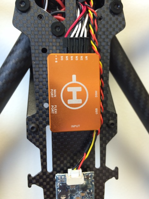

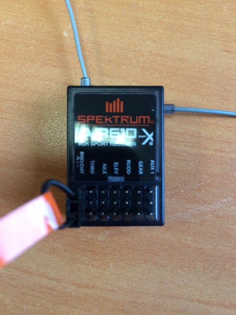

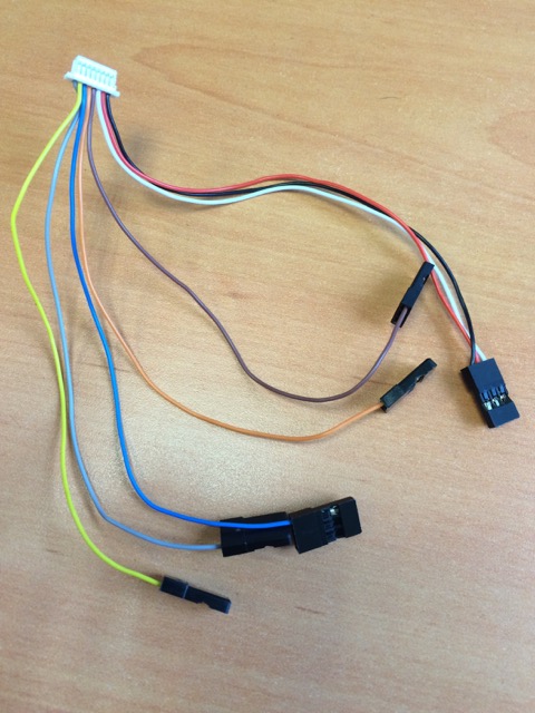

Je vous poste les photos de la CC3D, de mon récepteur (Spektrum) et des câbles fournis. Si vous pouviez m'aider...
Pour l'instant je n'ai pas pu aller au bout de la config sur Open Pilot car un des moteurs et un ESC sont HS sur mon quad... J'espère d'ailleurs que je ne vais pas découvrir plus tard que d'autres éléments ont brulés également...

 le connecteur blanc d'ou partent tous les cables,sur le port input de la CC3D ,ensuite :
  le premier cable  ( blanc/rouge/noir) sur le throttle,le second (violet) sur aile,le 3° ( orange ) sur  elev et ainsi de suite en respectant l'odre.
 - le recepteur doit être apairé avec ta radiocommande
- l'alimentation vient de la CC3D
Heuuuu, on est bien d'accord que ce branchement est faux en spektrum ?!?
Connections DSM c'est le meme branchement : uniquement le satellite et avec le cable 3 fils sur le port DSM ..

Bonsoir,
 Ce que je décris au dessus c'est le branchement sur le récepteur AR610 Spektrum de Poncetch.
 Si on souhaite utiliser uniquement le satellite :
 - apairage avec un récepteur Spektrum
 - utilisation d'un connecteur 3 fils fournit par Sky Hero,on lie la notice PDF  :D  et on branche comme sur la photo sur le port DSM.
  C'est plus simple à monter,moins de câbles,un peu plus pénible à configurer la premiere fois.
Mais j'ai cru voir un Rx spektrum sur une de tes photos alors qu'à priori les DSm spektrum ne peuvent se connecter que via le port DSm en Satellite uniquement ? (Du moins sur ce contrôleur) ;)

 Oui, mais c'était un montage sur un Eturbine pour expliquer l'alimentation à Ponceth.
