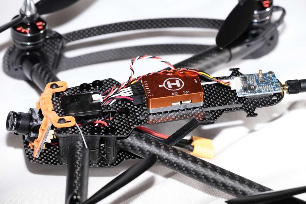

gins 87 Posté(e) 1 novembre 2015 Petite photo Envoyé de mon iPhone en utilisant Tapatalk 1 DRHONEgirl69 a réagi à ceci Partager ce message Lien à poster Partager sur d’autres sites
DRHONEgirl69 2 304 Posté(e) 1 novembre 2015 Petite photo Envoyé de mon iPhone en utilisant Tapatalk Bien ^^ Envoyé de mon SM-G530FZ en utilisant Tapatalk Partager ce message Lien à poster Partager sur d’autres sites
Emmanuel 208 Posté(e) 1 novembre 2015 (modifié) Sympa Gins cette photo. Le VTX était livré avec le racer?Tu n'as fait que rajouter le récepteur de ta RC? C'est toi qui a positionné les tables d'antennes comme cela? Modifié 1 novembre 2015 par Emmanuel Partager ce message Lien à poster Partager sur d’autres sites
gins 87 Posté(e) 1 novembre 2015 (modifié) Salut Emmanuel ce n'est pas le mien et oui le vtx était avec. On a simplement rajouter le récepteur. Envoyé de mon iPhone en utilisant Tapatalk Modifié 1 novembre 2015 par gins Partager ce message Lien à poster Partager sur d’autres sites

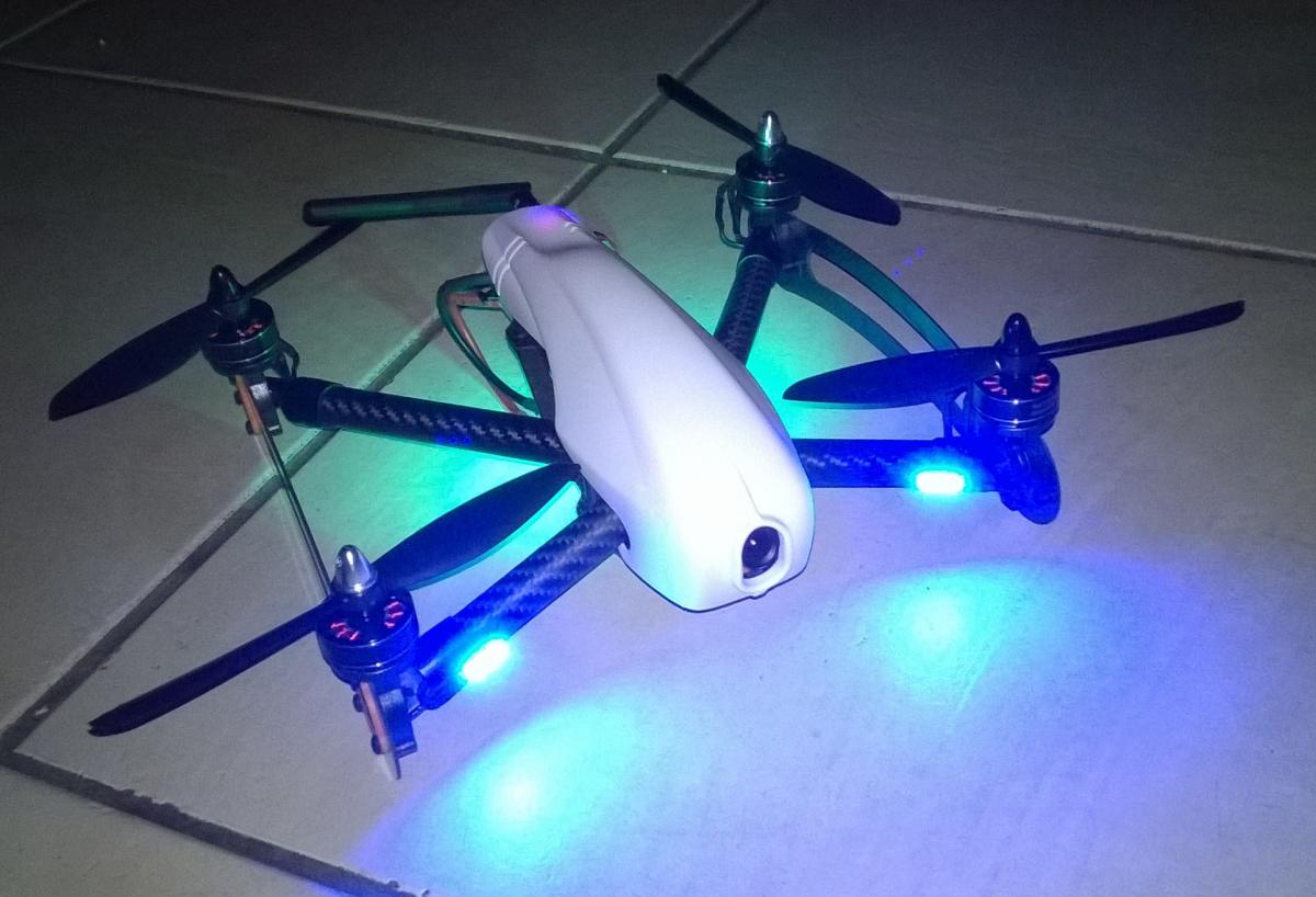

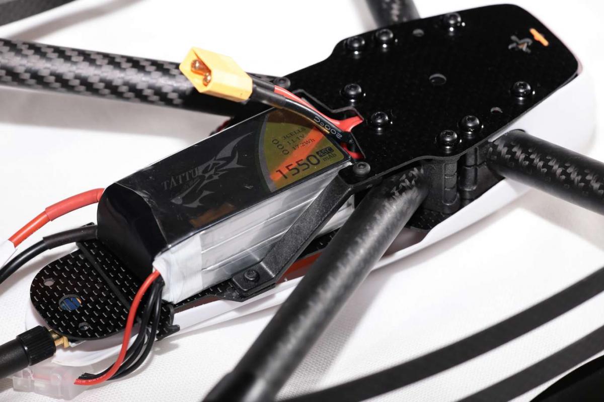

meganeura 273 Posté(e) 1 novembre 2015 Zut, j'avais aussi promis des photos. Super Gins, il a décollé ? Je dois encore dormir une fois avant de la baptiser, mais tout est prêt ( petit test dans le living,faut pas dec !) - Les supports moteurs me semblent fragiles - avantage de monter un satellite : moins de cables mais...ça fait peur c'est minuscule ! - attention aux LiPo : plutôt longue et fine que courte et trapue ( pas de commentaire sur cette remarque, SVP ) - il est beau ! Je suis très surpris par la réactivité du throttle versus le Eturbine et un peu moins le Robocat. Je peux comparer 3 esc ZTW spyder 12 A Simon K des E turbine : mou Hobbywing Skywalker 12A du Robocat firmware inconnu 'd'origine' : mieux Sky hero 20A oneshot : ça décoiffe ! Donc donnez moi votre avis : est ce que cela vaudrait la peine de changer le ZTW pour plus mieux meilleur ? Partager ce message Lien à poster Partager sur d’autres sites

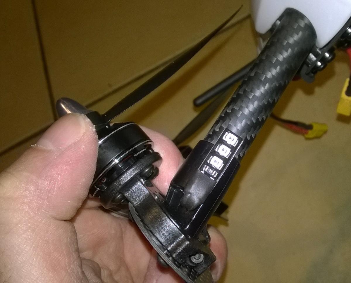

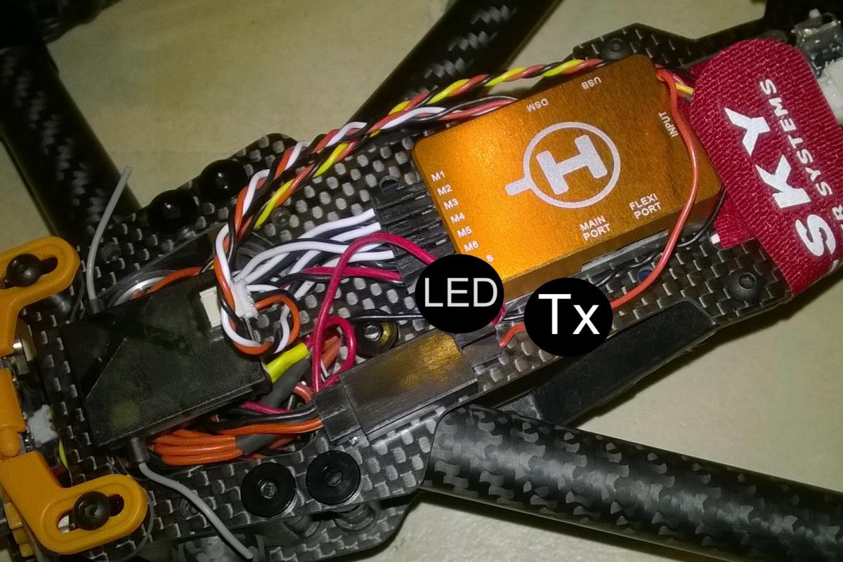

meganeura 273 Posté(e) 5 novembre 2015 Bonjour, Voila,les Led sont installées. Un peu long,mais pas compliqué,je n'ai pas voulu ouvrir la bête,l'opération s'est faite par les voies naturelles : Gastro pour l'avant,colo pour l'arriere. Le petit hic,c'est qu'il y a peu de place. En gros ,pour que se soit propre,on profite de la mollesse de la gaine thermo quand elle est chaude pour lui donner une forme qui va parfaitement épouser les courbes des supports de bras. Les barettes sont livrées avec du double face 'gélatine' transparent donc facile à poser. L'alimentation J'ai fait un petit pont patatapon sur l'alime du Tx, et j'ai préféré utiliser un connecteur servo plutôt que deux inter. Les Led vont vraisemblament toujours être allumées mais pas le Tx,pour l'éteindre il me suffit de déplacer le connecteur du Tx sur la troisieme fiche. Bonne journée. 1 Cheangel a réagi à ceci Partager ce message Lien à poster Partager sur d’autres sites
Emmanuel 208 Posté(e) 5 novembre 2015 Sympa ton montage et propre ! Partager ce message Lien à poster Partager sur d’autres sites
