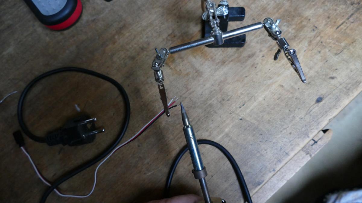

albator1967 115 Posté(e) 17 novembre 2015 Salut à tous, Voilà depuis quelque temps j'effectue de plus en plus de soudures et je rencontre un soucis mon étain ne se fixe pas sur le fil il se mets en boule et tombe [emoji16] j'ai beau réduire la pane mais rien n'y fait je n'arrive pas à faire une soudure correct voici une photo Fer à souder 25 w Envoyé de mon iPhone en utilisant Tapatalk Partager ce message Lien à poster Partager sur d’autres sites

xavdrone 3 920 Posté(e) 17 novembre 2015 Salut Xav Alors que me conseils tu ? Et pourquoi l'étain ne reste pas sur ma pane ? Envoyé de mon iPhone en utilisant Tapatalk met une photo de ta panne, il y a plusieurs possibilités : ta panne est à moitié naze (faut la frotter avec du papier de verre) ta panne est de mauvaise qualité ton étain est de mauvaise qualité tu met trop d'étain tu peux faire une photo de ton bout ??? (je parle de la panne du fer à souder ) mon fer fait 30w et j'ai monté mon qa 250 avec : aucun problème 30 W c'est bien pour ce genre de soudure, je pense que l'idéal doit être entre 20 et 30 et j'avoue que mon 12 W est un peu faible pour les gros fils (mais j'aime bien quand c'est compliqué) Partager ce message Lien à poster Partager sur d’autres sites

albator1967 115 Posté(e) 17 novembre 2015 Voilà ! J'ai tout essayé [emoji16] Envoyé de mon iPhone en utilisant Tapatalk Partager ce message Lien à poster Partager sur d’autres sites
xavdrone 3 920 Posté(e) 17 novembre 2015 Bonsoir La panne doit elle même être étamée correctement avant de souder. exact !!!! Par contre quand je vois la photo de la panne.... waouuouuu elle est naze Partager ce message Lien à poster Partager sur d’autres sites
the guitar hero 4 733 Posté(e) 17 novembre 2015 je trouve aussi, elle est en piteux état Partager ce message Lien à poster Partager sur d’autres sites
Fly86 28 Posté(e) 17 novembre 2015 Oui elle est cuite au sens propre du terme. Elle a beaucoup trop surchauffé. Remplacement nécessaire ( on peut éventuellement la sauver mais cela demande de l' expérience ). Partager ce message Lien à poster Partager sur d’autres sites

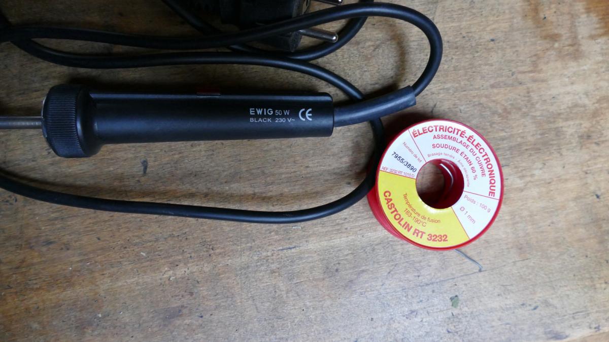

IXES 363 Posté(e) 18 novembre 2015 Je pense, mais albator nous le diras lorsqu'il aura un nouveau fer à souder, que le problème vient de fil à braser, explication : Albator dit : "je rencontre un soucis mon étain ne se fixe pas sur le fil il se mets en boule et tombe" Même si la panne de son fer est en mauvais état, elle chauffe quand même puisque l'étain se met en boule et tombe ! Quand je rate ma soudure, moi aussi l'étain se met en boule et tombe. Après pour la puissance du fer, c'est le spécialiste de l'électronique KCE à Brive qui m'a conseillé de souder avec un fer de 50w car, m'a t-il dit, il faut monter rapidement en température le fil à souder et comme c'est un spécialiste de la soudure électronique j'exécute depuis 5 ans sans contester. Maintenant c'est peut-être plus long avec un fer de 12w, je ne sais pas, j'en ai pas. Bonne journée 3 noubanight, albator1967 et Blindermick ont réagi à ceci Partager ce message Lien à poster Partager sur d’autres sites
xavdrone 3 920 Posté(e) 18 novembre 2015 Oui elle est cuite au sens propre du terme. Elle a beaucoup trop surchauffé. Remplacement nécessaire ( on peut éventuellement la sauver mais cela demande de l' expérience ). c'est pas de la surchauffe c'est plutôt qu'elle à servi à autre chose que de la soudure et à été poncé n'importe comment. tu peux l'arranger avec une lime mais ça ne sera que temporaire Après pour la puissance du fer, c'est le spécialiste de l'électronique KCE à Brive qui m'a conseillé de souder avec un fer de 50w car, m'a t-il dit Un spécialiste électronique qui conseil 50 W faut le fuir, à cette température c'est de l'électricité pas de l'électronique. C'est beaucoup trop chaud pour souder des petits composants, pour les drones ça peut aller. Par contre mon 12 W n'est pas adapté pour certaines soudures de drones (mais ça va quand même) Partager ce message Lien à poster Partager sur d’autres sites
