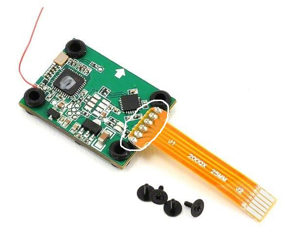

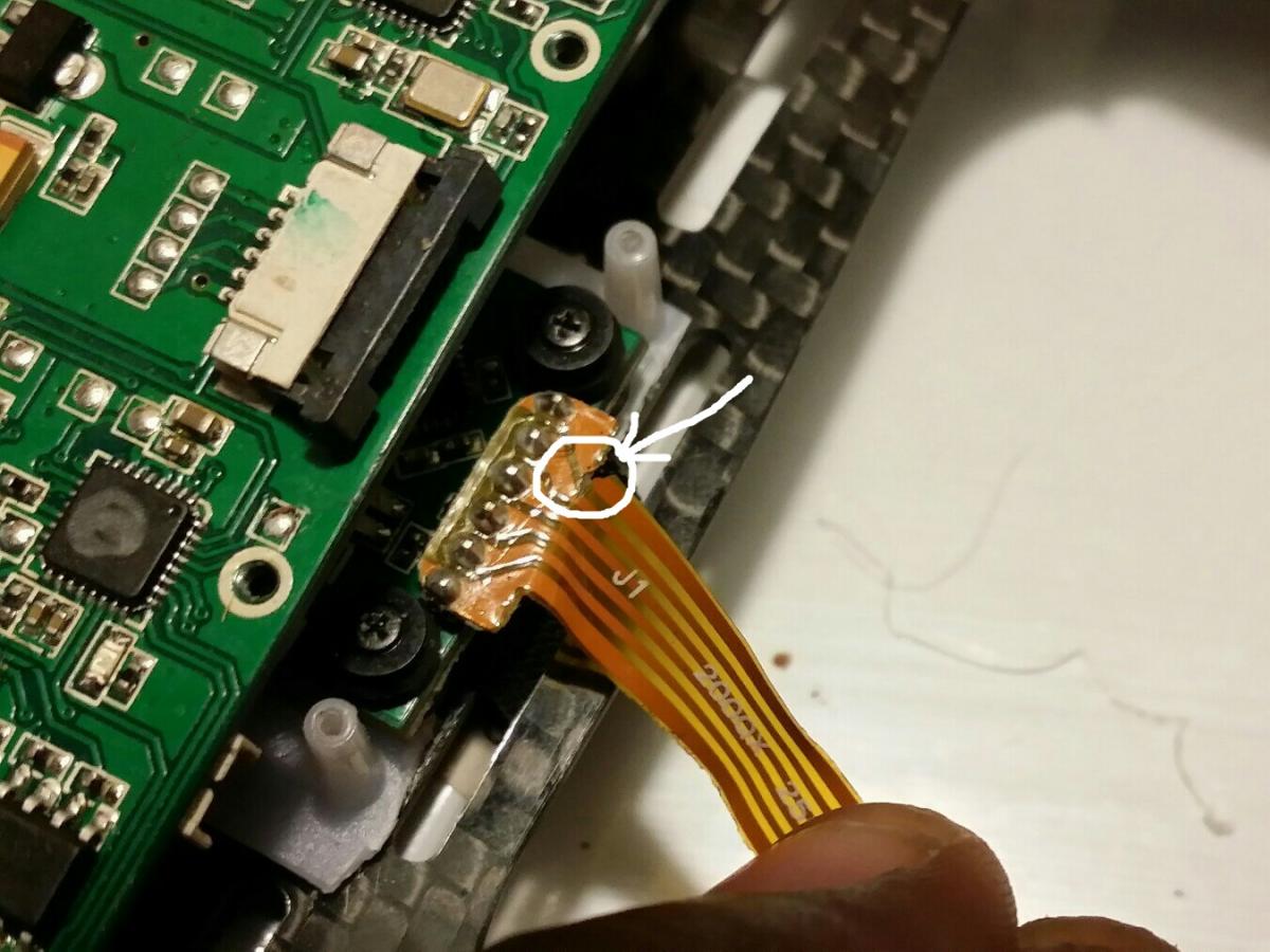

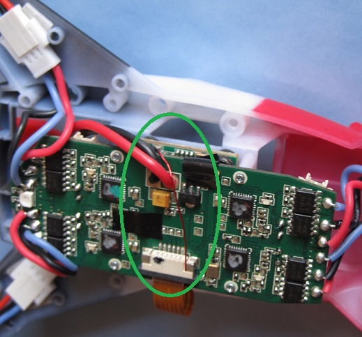

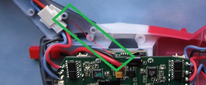

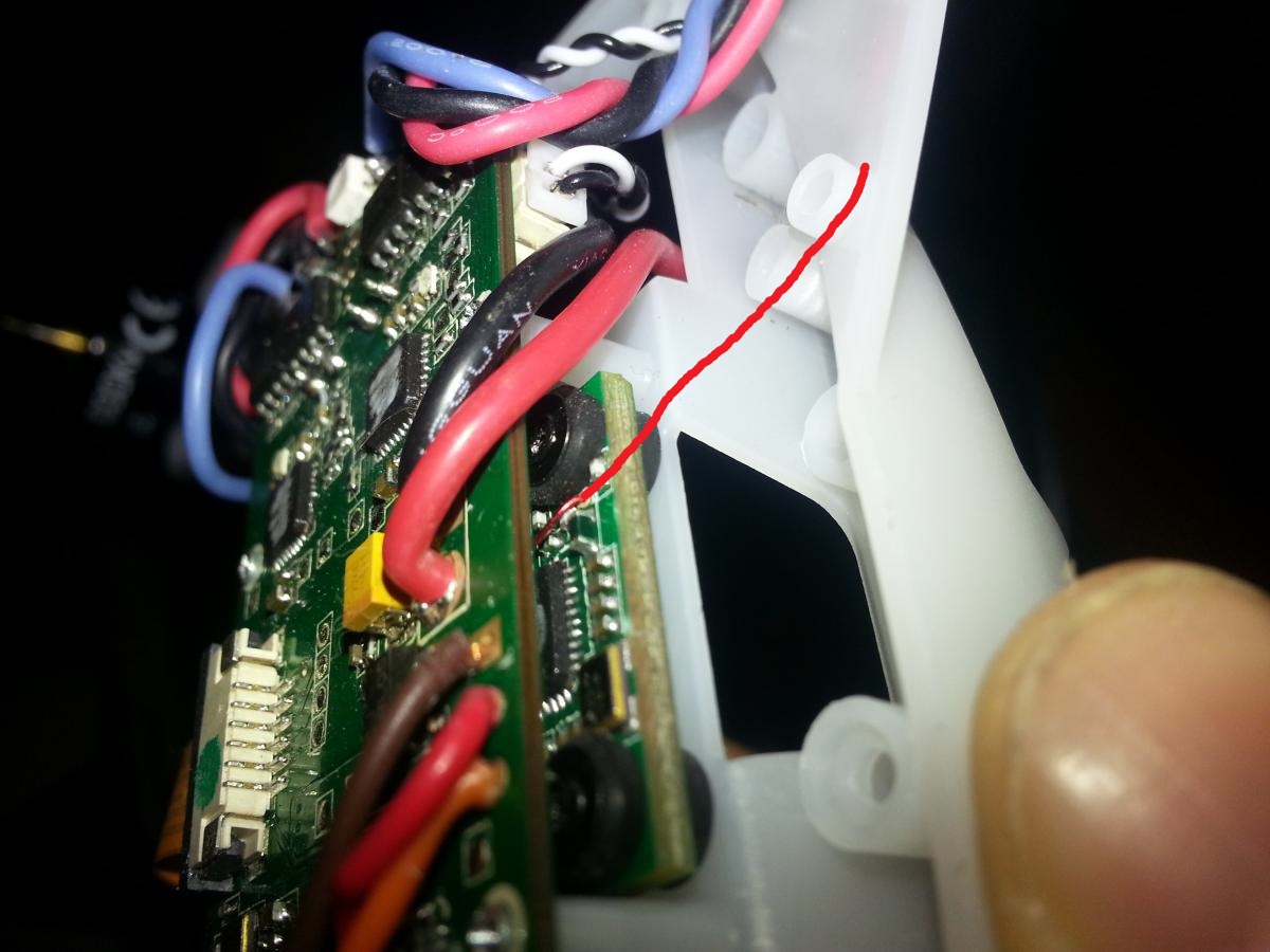

blitz 2 248 Posté(e) 20 novembre 2015 C'est pas la gratter qu'il faut faire, le problème c'est les soudures au niveau du contrôleur de vol, la partie fixe de la nappe, qui peut poser problème ou bien la nappe déchirer... Exemple de nappe déchirer => Pour l'antenne : Comme ça pour l'éloigner de l'électronique, horizontal et droite, il faut éviter quelle soi plier... A éviter => le passage entre, ou sur, les cartes... Exemple => 1 Pelliculart a réagi à ceci Partager ce message Lien à poster Partager sur d’autres sites
