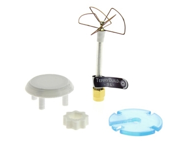

Un petit lien vers le modèle d''antenne que vous prendriez pour relier caméra VA1100 aux lunettes Fatshark svp ?
Celle là c est la 4 lobes ,maintenant ils ont sorti la pentalobe qui est meilleur :( celle là et les antenne AIRBLADE sont les meilleurs antennes du moment . Mais 40€ l antenne c est chaud je vais peut être m en prendre une pour mon recepteur pour tester , je verrai après pour mon drone .

Je me pose la question de me prendre un jeu complet: 74€ chez ancien partenaire, c'est pas tout à fait celles dont tu parles. Le prix d'une mobius en gros. Je crois que vous êtes pas prêt de voir mes crash vidéos parce que je préfère avoir un bon signal vidéo qu'une caméra.
http://www.ancien partenaire.com/fpv/255-antennes-blubeam-ultratset-58-ghz.html

Oui j'hésite aussi avec le kit d ancien partenaire ou les terrybuild ... Mais ce week and , la team BDT vont faire un test entre les aomway et les terrybuild et si il y a une grosse différence je verrai pour m en prendre .
