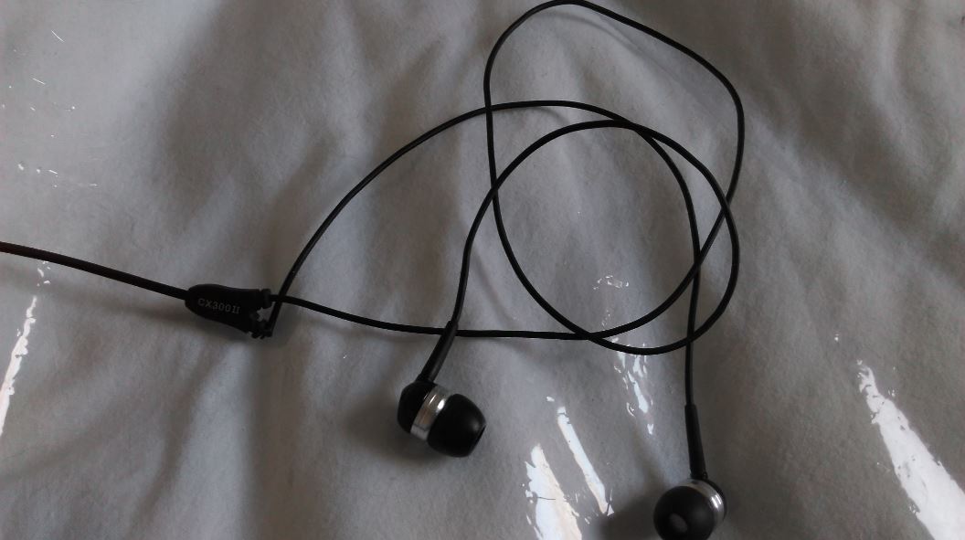

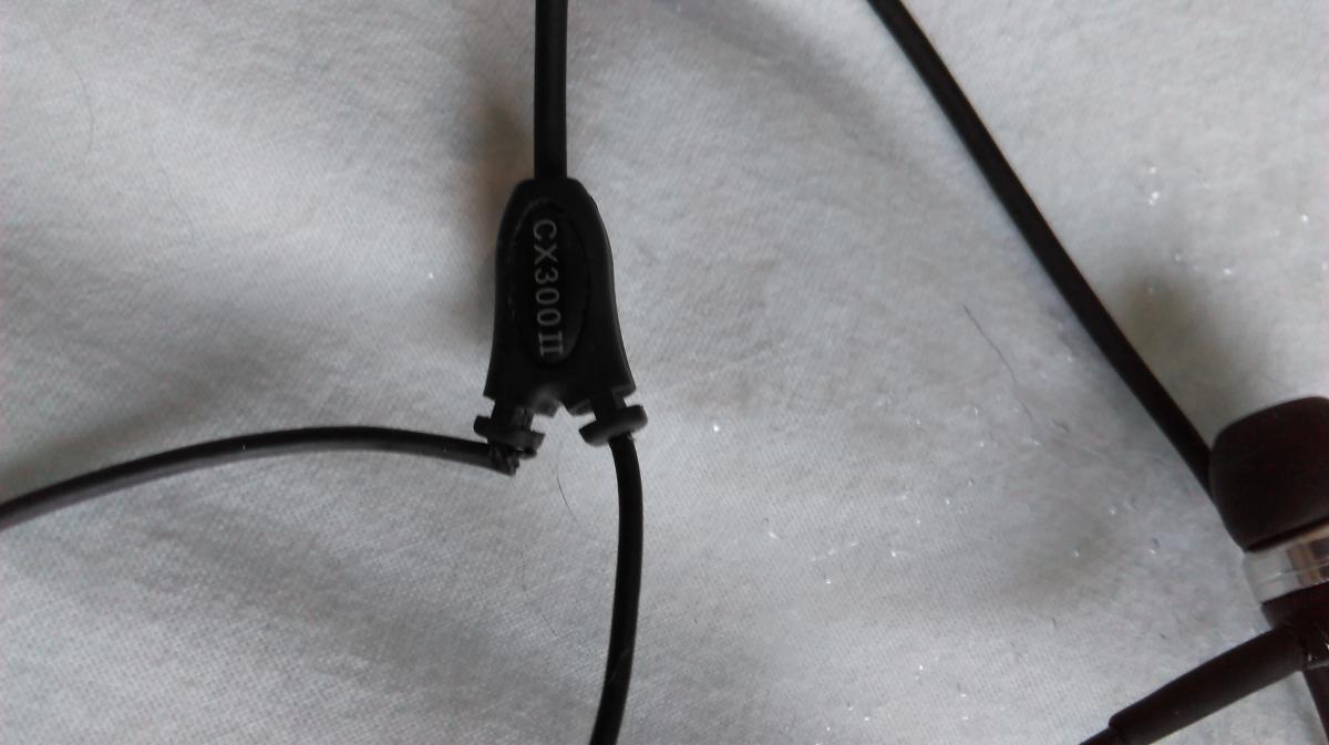

Kilauha 654 Posté(e) 10 décembre 2015 Bonjour ! Maintenant que je me suis mise à la soudure pour les multi, je m'intéresse à réparer mes écouteurs dont un câble est coupé à la limite d'un Y plastifié, rendant impossible la soudure câble à câble si il avait été sectionné au milieu d'une longueur. Si je coupe le câble sous le Y, qu'est ce que je vais trouver ? est ce qu'il y a 2 câbles distincts ou les écouteurs seront en mono ? Histoire de savoir ce qui peut être fait. Ps : ne me proposez pas d'en racheter, c'est des écouteurs qui valent une 50ène d'euros, que j'ai depuis des années (100ènes d'heures d'écoute), super confortable à porter et avec une bonne qualité audio, rien à voir avec les m**** fournis avec des portables/tablette. Merci d'avance pour vos conseils ! Partager ce message Lien à poster Partager sur d’autres sites
gins 87 Posté(e) 10 décembre 2015 Salut Tu as essayé d'ouvrir le boîtier plastique ? Essais avec un cutter. Envoyé de ma cabine téléphonique portable en utilisant Tapatalk Partager ce message Lien à poster Partager sur d’autres sites
Kilauha 654 Posté(e) 10 décembre 2015 Ce n'est pas un boitier, c'est en plastique souple formé autour. Partager ce message Lien à poster Partager sur d’autres sites
gins 87 Posté(e) 10 décembre 2015 Ouvre le et regarde comment c'est relié dedans Envoyé de ma cabine téléphonique portable en utilisant Tapatalk Partager ce message Lien à poster Partager sur d’autres sites
noubanight 181 Posté(e) 10 décembre 2015 S'il s'agit de casque stéréo tu devrais normalement retrouvé tes 2 fils dans la gaine. Sinon tu peux en racheter un autre. 1 Cheangel a réagi à ceci Partager ce message Lien à poster Partager sur d’autres sites

gins 87 Posté(e) 10 décembre 2015 (modifié) En théorie tu as deux fils par écouteurs, donc on peut supposer que le Y sert à relier les masses et que les 2 autres sont le signal audio Envoyé de ma cabine téléphonique portable en utilisant Tapatalk Modifié 10 décembre 2015 par gins Partager ce message Lien à poster Partager sur d’autres sites
the guitar hero 4 733 Posté(e) 10 décembre 2015 Il y a fort à parier que sur la section inférieure tu aies 3 fils : un blanc un rouge et un noir. Sur la section superieure , d'un cote un rouge et un noir, de l'autre un blanc et un noirs. Le noir, qui est commun, se sépare en 2 au niveau du y Partager ce message Lien à poster Partager sur d’autres sites

Kilauha 654 Posté(e) 10 décembre 2015 Ce week end j'ouvre le Y en plastique, voir ce que j'y trouve. Au pire du pire, je me retrouve avec du mono. Merci pour vos réponses (sauf yadraq et nouba ) Partager ce message Lien à poster Partager sur d’autres sites
