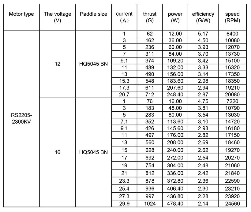

AdkOne 19 Posté(e) 13 février 2016 (modifié) Bonjour/Salut, Voila mon petit qui remplace l'eTurbine "Le FireBolt210 de Chez Zygogne/FPV Passion" Je voulais du 4S, 5" en 200/250, pour le reste au feeling moteurs Emax RS2205 2300KV et ESC Dys mini BLheli SN20A/22A oneshot125. J'ai garder mon VTX immersionRC et une nouvelle cam sony 700ccd wdr. J'ai juste fait du vol à vu c'est derniers jours histoire de régler la bête et découvrir la NAZE32 rev5 et Betaflight que je connais pas. Betaflight/Cleanflight c'est quand même autre chose que LibrePilote ! Pour le coup j'ai pas mis le FPV car il est tard et ça a cramé quand j'ai mis du 4S... (l'adaptateur prise équilibrage -> vTx) ! 545gr avec Lipo 1300mha et mobius (sans FPV). Modifié 13 février 2016 par AdkOne Partager ce message Lien à poster Partager sur d’autres sites

AdkOne 19 Posté(e) 14 février 2016 Moi j'aime bien mon hachie parmentier Esthétiquement, y'a encore des progrès à faire, c'est sûrement efficace pour aller vite mais c'est vilain.... Je suis sûr qu'il y a quelque chose à faire du côté d'un carénage un peu chouette. Les canopy c'est tellement fragile... chez moi c'est plus StockCars que F1 Un racer n'est pas fait pour être beau! On s'en fiche en fait. Et sans canopi c'est encore mieux. Le but est qu'il soit solide, réactif et rapide.Très beau modèle en tout cas et ça doit bien fonctionner. Peut être juste à améliorer les moteurs avec une meilleurs marques couplés aux ESC qui vont bien...Bon volEnvoyé de mon SM-T550 en utilisant Tapatalk J'ai peur que les ESC (20/22A) ne suivent pas déja là... les moteur sont gourmands 29.9A 478W à 24560RPM (Gaz Full). 1 chestburster a réagi à ceci Partager ce message Lien à poster Partager sur d’autres sites

AdkOne 19 Posté(e) 14 février 2016 (modifié) J ai de la marge encore pour arrivé au taquet en théorie il faut un ampérage ESC supérieur au Max des A moteurs, faut que j'envisage du 30A/ESC ?Aujourd'hui premier gros crash avec la vitesse l antenne Rx c est plier et couper, plus de signal et descente style flipper de 8/10metres dans un arbre avec pleins de branches et un gros tron + un gros stop dans la terre mole...Bilan rien, nada, mise à part l'antenne RX qui ne convient pas pour ce gabarit (antenne de 30cm...).*Question je cherche un Rx dsmx 2.4 en ppm 6voies mini?-PPM pour le oneshot des esc, j ai eu l impression que c était actif en PWM avec ar610 Spectrum mes il faut du PPM si j ai bien compris !?-Dsmx pour ma radio dx6iOrange R615x ça semble pas mal non ? Moins de 15€ c est fiable ?Pour attendre je vais sûrement mettre un Lemon 6voies Dsmx, qui si ont est bien d'accord ne fonctionne que en PWM donc pas de oneshot125 (je me rends pas compte si c est vraiment utile au final). Modifié 14 février 2016 par AdkOne Partager ce message Lien à poster Partager sur d’autres sites
Emmanuel 208 Posté(e) 18 février 2016 Studio sport vend des ESC à 30A qui sont performants et pas très gros. Oui , autant prendre des 30 A pour que tes moteurs puissent s'exprimer pleinement.. P=UxI Envoyé de mon SM-T550 en utilisant Tapatalk Partager ce message Lien à poster Partager sur d’autres sites
Kilauha 654 Posté(e) 18 février 2016 A priori tes ESC 20/22 A suffisent. Si les moteurs ne demandent pas plus de 22A ça sert à juste avoir de la marge de mettre du 30A, pas augmenter les performances (et 18 euros pièce aussi à ajouter ). Partager ce message Lien à poster Partager sur d’autres sites
Emmanuel 208 Posté(e) 18 février 2016 Je n'ai pas calculé mais si 22A en puissance max moteurs et si les ESC font 22A ...c'est tout bon.. Envoyé de mon SM-T550 en utilisant Tapatalk Partager ce message Lien à poster Partager sur d’autres sites
Kilauha 654 Posté(e) 18 février 2016 Maintenant je regarde les tests de poussés "trust" pour savoir on en trouve assez facilement, et au moins on a une valeur réelle. Partager ce message Lien à poster Partager sur d’autres sites
Emmanuel 208 Posté(e) 18 février 2016 Je ne connaissais pas..excellente info !! Je mets en favori Envoyé de mon SM-T550 en utilisant Tapatalk Partager ce message Lien à poster Partager sur d’autres sites
AdkOne 19 Posté(e) 20 février 2016 Il me faut du 30A minimum et plus si je pousse en tripales. Mes le truc de Kilauha pour les tests me plait bien Partager ce message Lien à poster Partager sur d’autres sites
Emmanuel 208 Posté(e) 20 février 2016 Les ESC que vend la boutique partenaire Studio Sport sont de qualité. Flyvue en a pris 4 en 30A et le produit est vraiment bien fini Envoyé de mon SM-T550 en utilisant Tapatalk Partager ce message Lien à poster Partager sur d’autres sites
AdkOne 19 Posté(e) 20 février 2016 Si j'arrive à le refaire décoller je fait une petite cagnote pour les ESC 1 Emmanuel a réagi à ceci Partager ce message Lien à poster Partager sur d’autres sites
