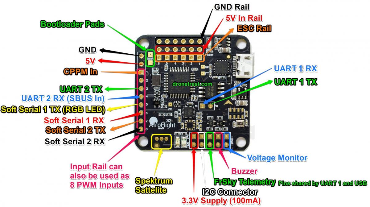

the guitar hero 4 733 Posté(e) 28 avril 2016 c'est quoi cette carte? naze 32 rev6 ? si c'est le cas, je viens de regarder, il semblerait que tu aies raison. c'est une sortie 5v Partager ce message Lien à poster Partager sur d’autres sites
chipgame32 1 Posté(e) 28 avril 2016 Oui c'est la rev 6. Non pas de notice malheureusement Partager ce message Lien à poster Partager sur d’autres sites
the guitar hero 4 733 Posté(e) 28 avril 2016 Et la fiche pour le bind je la branche ou? là je ne sais pas, peut il serait bien que tu lises la notice de ton recepteur Partager ce message Lien à poster Partager sur d’autres sites
the guitar hero 4 733 Posté(e) 28 avril 2016 je viens de trouver ça, donc effectivement c'est bien du 5v donc tu peux alimenter ton recepteur avec le fil rouge et blanc. Partager ce message Lien à poster Partager sur d’autres sites

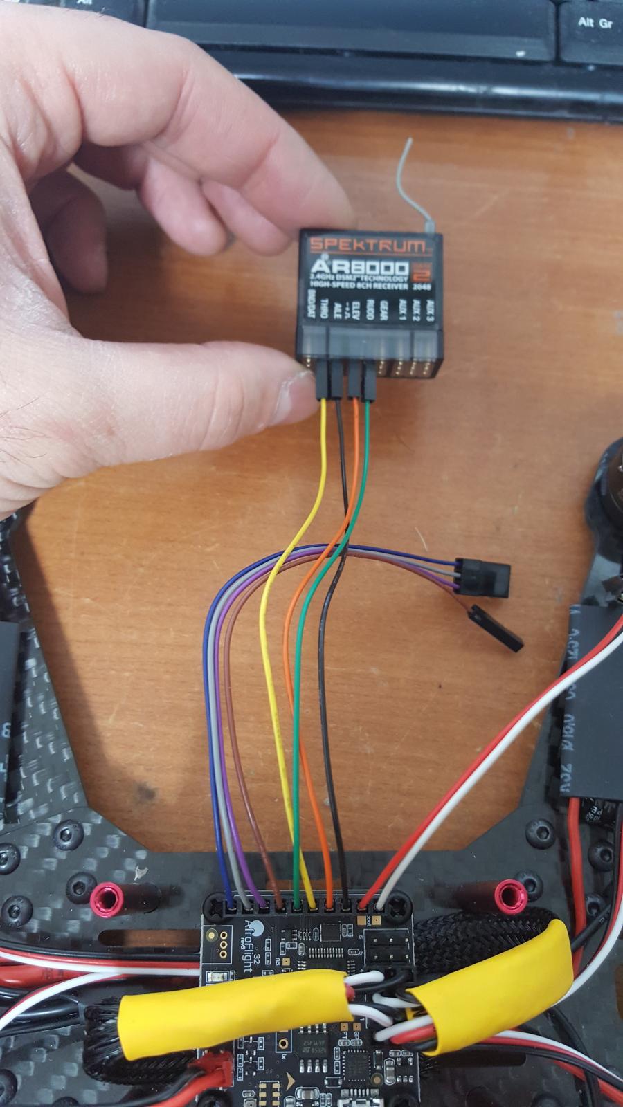

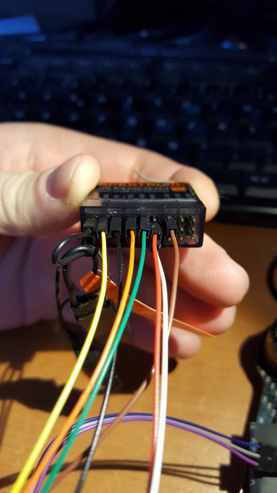

chipgame32 1 Posté(e) 28 avril 2016 mdr regarde j'ai branché comme ça c'est bon? regarde bien comment j'ai mis le fil blanc et rouge Partager ce message Lien à poster Partager sur d’autres sites
the guitar hero 4 733 Posté(e) 28 avril 2016 blanc et rouge pour moi c'est bon Partager ce message Lien à poster Partager sur d’autres sites
