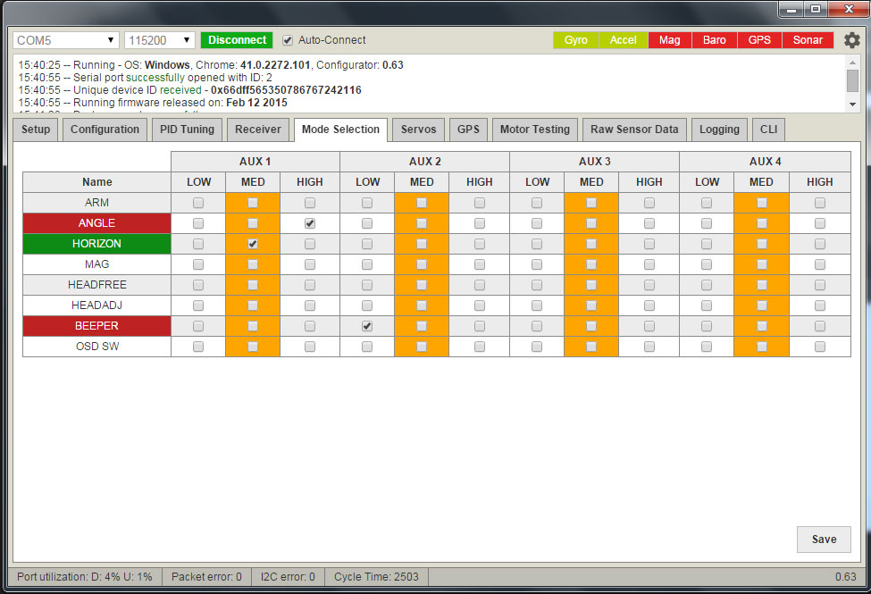

neo021fr 15 Posté(e) 5 mai 2016 Bonjour voici la meme capture d'écran mais avec la dernière version de CleanFlight bonne journée et bon vol Partager ce message Lien à poster Partager sur d’autres sites
