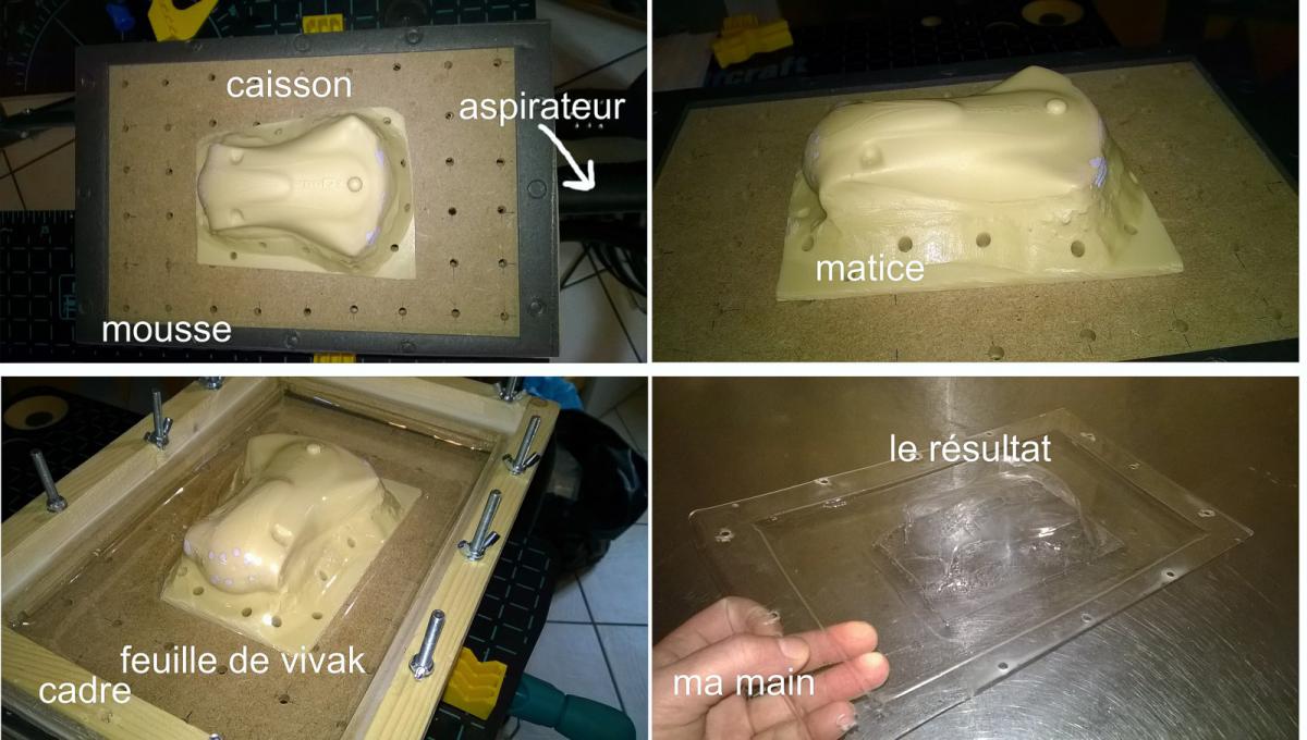

Brunof31 12 Posté(e) 22 février 2015 Bon, assez rigolé: La canopy d'origine est assez fragile, j'ai donc fait une matrice en PU ( pas la mousse, la résine !) et thermoformé une nouvelle en Vivak ( Bayer ) 0.5 mm. C'est un copolyester assez indestructible, super pour le thermo et ...0.10 gramme plus léger que l'original ( et toc, il vole plus vite) Voila,c'est tout,je retourne bouder ! J'adore tes trouvailles Ta canopy transparente, j'aime beaucoup telle qu'elle. Tu peux en dire plus sur la méthode et les produits pour arriver à ce résultat ? c'est super cool Moi, je vote pur qu'on arrête de te chambrer Partager ce message Lien à poster Partager sur d’autres sites
meganeura 273 Posté(e) 22 février 2015 Je ne suis pas du tout serieux dans mes propos,tout est à prendre au 10 degré ! Mode hors sujet : Je suis aussi sur un forum photo ou 99% des discussions tournent autour de la technologie,des AF bons ou pas , des pages de manuel, de la dynamique,des haut iso,de critiques de 80 pages en 2 jours sur des appareils qui sortiront dans 6 mois....j'en passe, il suffit de montrer son désaccord pour que tout parte en eau de boudins et ...c'est gavant. Ici,sur faq drone, les discussions sont vraiment sympa,l’ambiance chaleureuse,et visiblement il n'y a pas de question stupide,tout le monde essaye d'apporter sa pierre à l'édifice sans arrière pensée, on s'amuse et c'est bon !! Merci à tous !!! Fin hors sujet. Alors pour le thermoformage, c'est tout bête. 1° : un caisson en bois , pour moi : 300 x 200 x 100 mm ( 4 planches collées et clouée sur du mdf ) un des côtés est troué pour faire passer le tuyau de l'aspirateur, une des faces est percée pour faire passer l'aspiration,et cette même face est recouverte sur le contour d'une mousse pour assurer le vacuum. 2° un cadre en bois solide ( 4 tasseaux 20x20 recouvert de mdf pour la solidité) 3° un deuxième cadre en mdf pour prendre la feuille de plastoc en sandwich 4° une matrice en résine ( pour moi PU, prise en 5 minutes) 5° un aspirateur 6° un four ( 140/150 °) En gros, la matrice est fixée sur le caisson,les 2 cadres prennent la feuille de Vivak en sandwich -->direction 15 minutes au four 140/150°, on met l'aspirateur en marche,on sort le le cadre sans se cramer les doigts, et on le dépose sur le cadre. Ma femme m'avait cassée les cahuettes pour un nillfisk,aujourd'hui je l'ai remercié !! Cette technique permet de fabriquer de grosse quantité de tirage,c'est pas seulement pour un exemplaire. Après refroidissement, je coupe grossièrement au ciseaux et je termine à la dremel. A savoir : caisson et cadre sont réutilisable pour d'autre objet !! youpi Voila, c'est tout. 3 Landmax, tonton et Brunof31 ont réagi à ceci Partager ce message Lien à poster Partager sur d’autres sites
