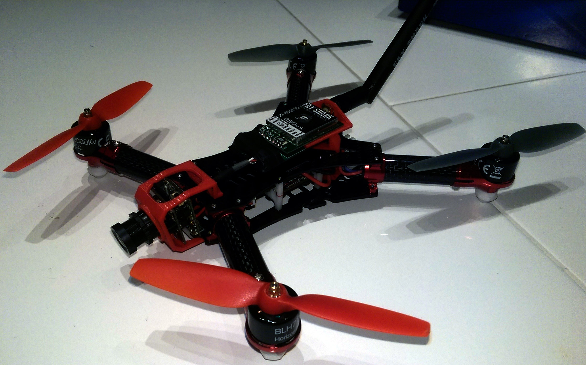

7H3N1X 126 Posté(e) 4 décembre 2014 (modifié) J'ai fini mon setup FPV sur ce châssis justement: J'ai 220gr sur la balance, 7min de vol en immersion... Du sacrifier pas mal de connecteur et souder en direct pour y arriver... Par contre. Et créer mes propre support sur une imprimante 3d, ils se clips directement sur le chassis RKH. Si ça intéresse qq'un. il font 1,5 gr chaqu'un. Je peux vous fournir mes plans 3d. Modifié 4 décembre 2014 par 7H3N1X 6 Miura, chestburster, k1roue et 3 autres ont réagi à ceci Partager ce message Lien à poster Partager sur d’autres sites

PsycoPatt 404 Posté(e) 4 décembre 2014 Belle job...es-ce un effet d'optique? on dirait que ta cam pour le FPV est penché vers le bas. Partager ce message Lien à poster Partager sur d’autres sites

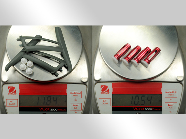

7H3N1X 126 Posté(e) 4 décembre 2014 Merci... :-)!!! L'adresse des pieds: http://www.microheli.com/aluminum-landing-gear-red-blade-200-qx.html Mais dommage pour le poids... j’espérais pas plus de 5gr. Je crois que je vais dessiner et imprimer mes propres pieds. Partager ce message Lien à poster Partager sur d’autres sites
7H3N1X 126 Posté(e) 4 décembre 2014 (modifié) Belle job...es-ce un effet d'optique? on dirait que ta cam pour le FPV est penché vers le bas. C'est fais exprès, y as 15° exactement. pour facilité l’atterrissage et décollage. ;-). La c'est la pilot HD de fatshark... mise à nu... je peux mettre un carte sd direct dessus pour 11gr. après l'image et correct.. c'est pas une mobius mais bon. Modifié 4 décembre 2014 par 7H3N1X Partager ce message Lien à poster Partager sur d’autres sites
xavdrone 3 934 Posté(e) 4 décembre 2014 pour le poids ça reste plus léger que les trains d'origine d'après leur photo Partager ce message Lien à poster Partager sur d’autres sites

PsycoPatt 404 Posté(e) 4 décembre 2014 C'est fais exprès, y as 15° exactement. pour facilité l’atterrissage et décollage. ;-). ok...je suis pas sur que ca va aider à fixer l'horizon mais bon, j'ai hâte de connaître tes impressions, l'idée n'est pas mauvaise Partager ce message Lien à poster Partager sur d’autres sites
