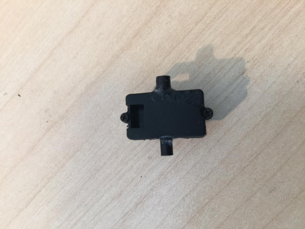

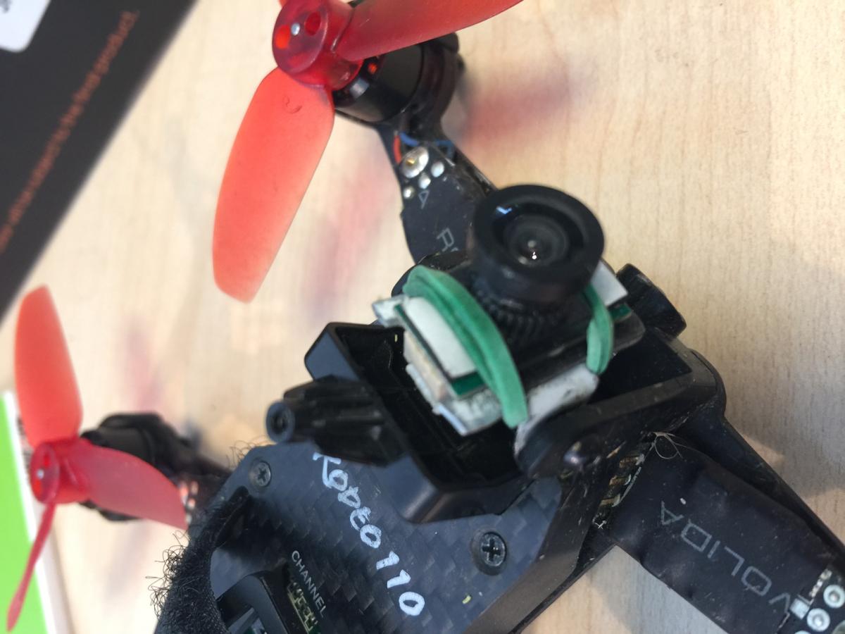

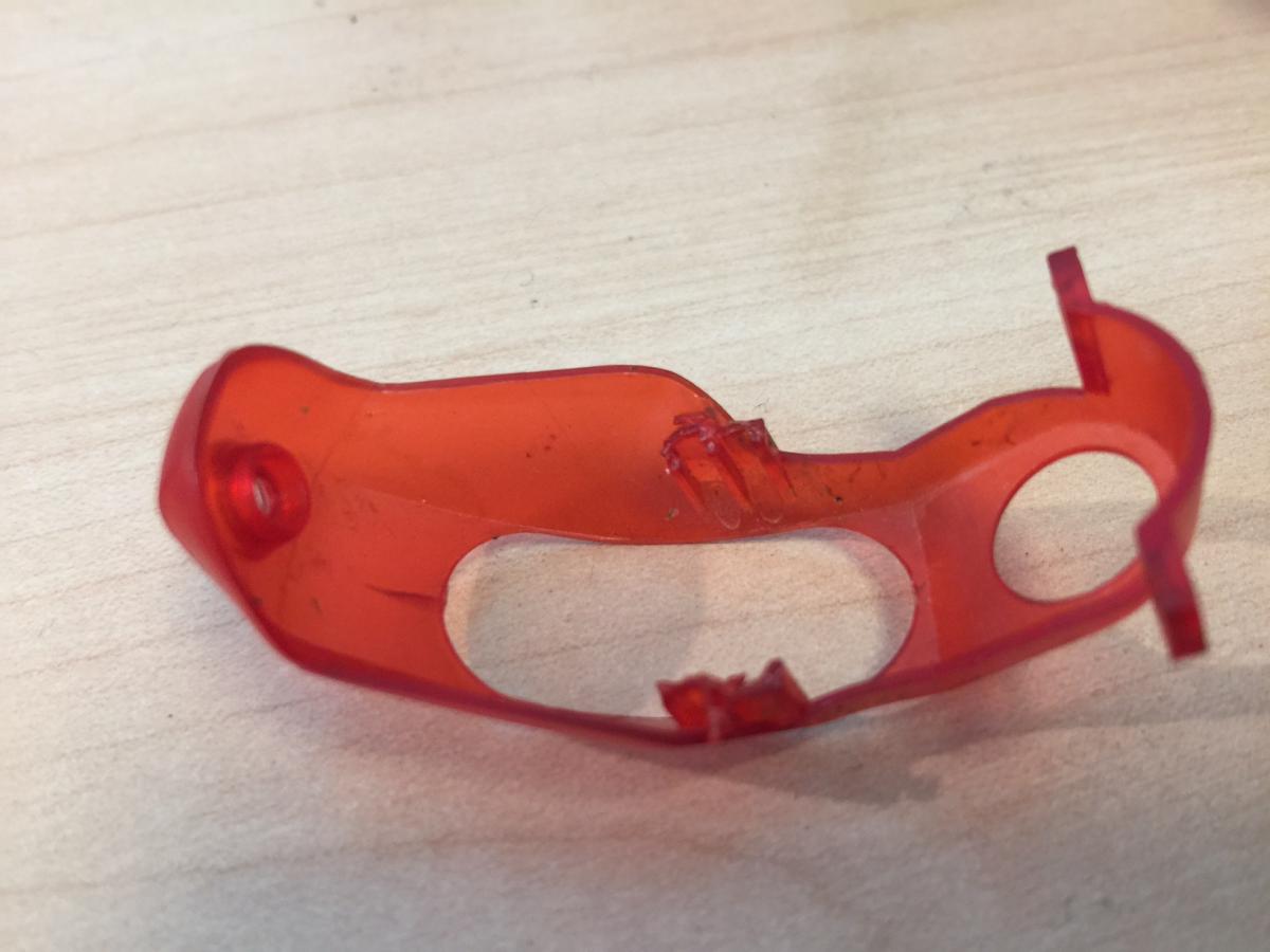

cidruk 19 Posté(e) 10 mai 2017 Re-re- Encore moi, de nouveau au sujet de la caméra : je n'ai malheureusement pas encore pu monter celle de remplacement, et pour cause : mon support de caméra est résolument kaputt... Ce sont les petits "bras", de part et d'autre, et dans lesquels viennent se prendre les vis de fixation... Un premier avait cassé une première fois, recollé à la glue, recassé une deuxième fois, recollé à l'époxy, ça a l'air de tenir... puis ce fut le tour de l'autre, cette fois carrément explosé en morceaux... là, j'ai recollé un petit bout de tube à la place (un morceau d'anti-emmêleur pour la pêche à la carpe, le même qui, au passage, va également très bien pour remplacer les tiges d'antennes sur le F210 ), mais je doute que ça tienne bien longtemps... En cause ? Les deux "bras"/"griffes" de la protection de caméra (en plastique rouge transparent) : au moindre choc frontal, ils viennent appuyer directement sur les bras du support de caméra, pour ma part, je les ai donc tout bonnement coupés/raccourcis : En regardant un peu sur le net entretemps, je viens d'ailleurs de voir qu'un type sur le forum walkerafans.de recommandait également cette "ablation" pour protéger le support, je suppose que ce doit être un problème courant, voici donc une solution préventive ! Concernant le support lui-même, bien évidemment, impossible à trouver en tant que pièce détachée... On ne peut commander qu'une nouvelle caméra complète *avec* son support, mais personnellement, ça me ferait c***r de dépenser 25 balles pour une caméra de remplacement toute "pourrite", pour n'en garder que le support...Direction l'établi donc, un morceau de rail alu 18 mm, une pince coupante, une lime, du double-face, un élastique, et le tour est joué ! J'ai également remplacé les vis de fixation par des vis plus longues, et surtout, avec un filetage digne de ce nom, et capables de "mordre" dans le métal, en l'occurrence, des vis à tête hexa du F210 qui trainaient en rab', et voilà le résultat ! Certes, esthétiquement, le résultat est, disons, "discutable"... mais ça tient, et bien, même ! J'ai glissé du double-face "molletonné" entre la caméra et le support pour réduire les vibrations ; en en outre, la caméra est mieux maintenue, et ne bouge plus d'inclinaison toute seule... Et du coup, une fois lancé, j'ai également commencé à en façonner un autre, sur mesure pour la nouvelle caméra de remplacement... à suivre donc ! Si ça peut servir, ou donner des idées... @+ Partager ce message Lien à poster Partager sur d’autres sites
