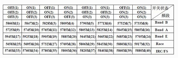

Djibii 8 Posté(e) 23 mai 2017 Tu peux également ensuite double-cliquer sur ce fameux bouton, pour changer de bande (A, B, E...), une couleur de LED spécifique par bande. Attention par contre, je ne sais pas pour la Suisse, mais en France, c'est 25mW maxi ! Merci pour la réponse ! Je risque d'être de nouveau "le boulet du jour"! ... Mais sa sert à quoi de changer de bande ? ✌️ Partager ce message Lien à poster Partager sur d’autres sites
lamajf 274 Posté(e) 23 mai 2017 (modifié) Derrière chaque bande, il y a 8 canaux. Comme il y a 5 bandes cela donnent le choix de 40 fréquences. Cela permet par exemple de cohabiter avec d'autres pilotes qui utilisera chacun une fréquence différente, comme par exemple à l’occasion d'une couse. Ou encore lorsque un canal est parasité par une source par forcément identifiée. Modifié 23 mai 2017 par lamajf 1 Djibii a réagi à ceci Partager ce message Lien à poster Partager sur d’autres sites
cidruk 19 Posté(e) 23 mai 2017 +1 Voici ci-dessous la table des 8 fréquences par bande, et comment les modifier avec les switches : Ou encore lorsque un canal est parasité par une source par forcément identifiée. +1 également. Après, tout dépend de ton environnement, arbres ou terrain dégagé... J'avais lu quelques trucs, comme quoi plus la fréquence est basse, et plus la puissance d'émission est élevée... Pour ma part, le canal B8 (d'origine, 5733, donc la plus basse fréquence de la bande B) passe impecc', dans toutes les configurations. 1 Djibii a réagi à ceci Partager ce message Lien à poster Partager sur d’autres sites

Djibii 8 Posté(e) 23 mai 2017 +1 Voici ci-dessous la table des 8 fréquences par bande, et comment les modifier avec les switches : vtx-channels.jpg +1 également. Après, tout dépend de ton environnement, arbres ou terrain dégagé... J'avais lu quelques trucs, comme quoi plus la fréquence est basse, et plus la puissance d'émission est élevée... Pour ma part, le canal B8 (d'origine, 5733, donc la plus basse fréquence de la bande B) passe impecc', dans toutes les configurations. Hello, Yeah merci ! J'vais essayer la bande B ???? Envoyé de mon SM-T810 en utilisant Tapatalk Partager ce message Lien à poster Partager sur d’autres sites

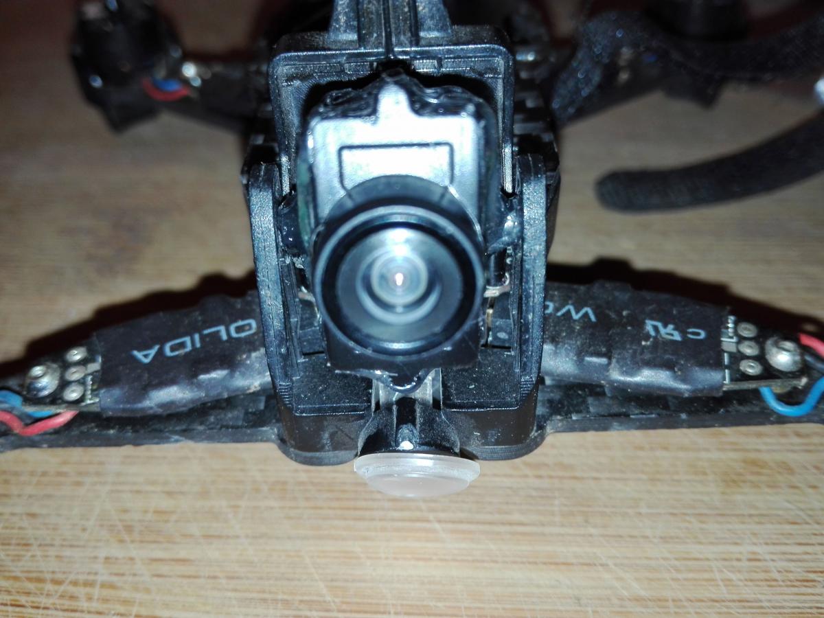

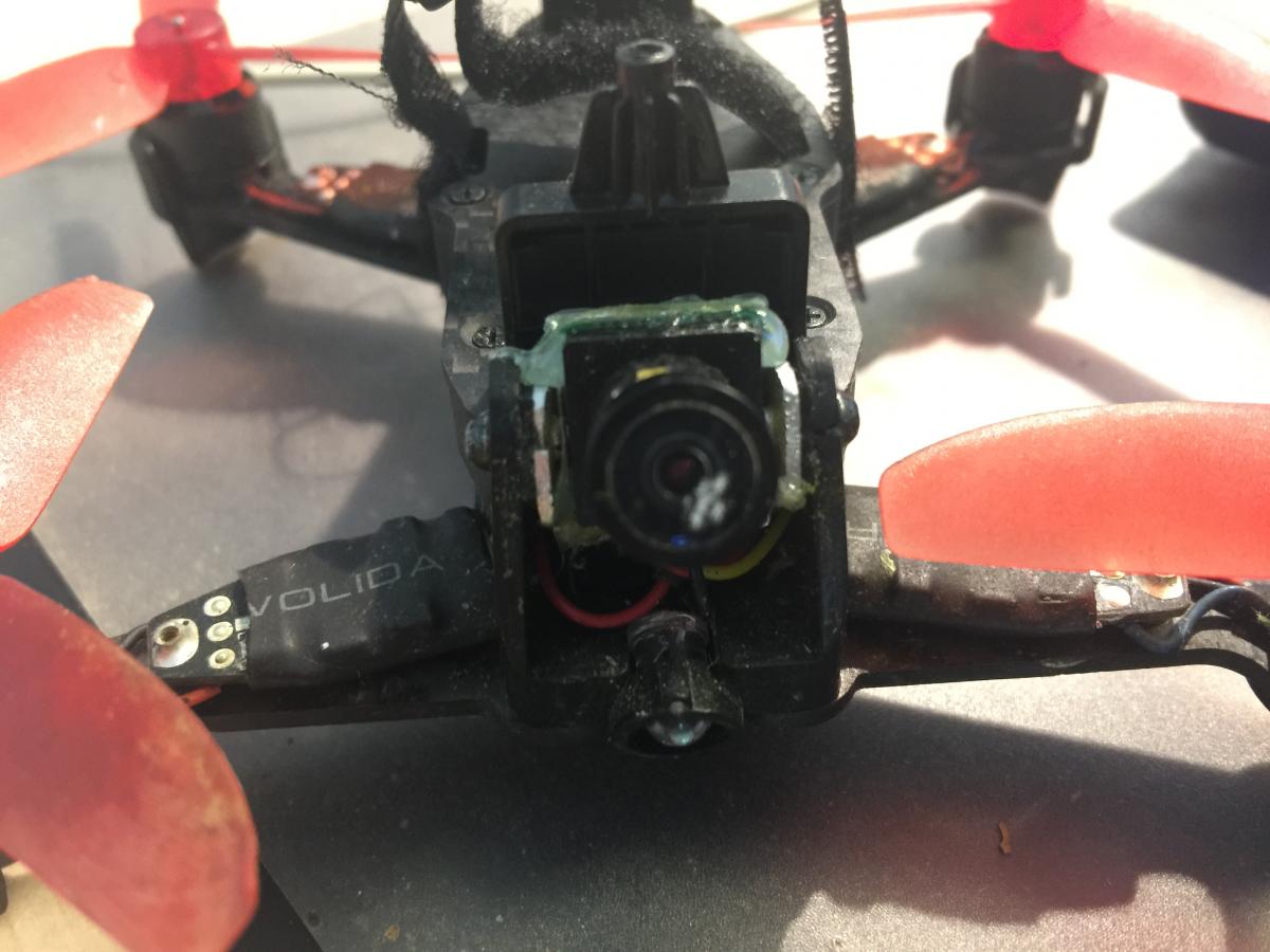

JoFpv 0 Posté(e) 8 juin 2017 Salut tout le monde. Nouveau sur le forum, mais je connais deja bien le post. J'ai reçu ma run cam micro et deja monté. Image vraiment impeccable, rien a dire du bon matos. Le souci pour moi est l'adaptation. Elle bouffe pas mal de place quand même. Je vole sans la canopy et j'ai du supprimer le plastic noir qui sert de buté a la lipo et fixation canopy. À voir si vous trouverez une autre solution. Vous bricolez pas ma je vois????Je posterai une photo ce soir. Partager ce message Lien à poster Partager sur d’autres sites
lamajf 274 Posté(e) 8 juin 2017 J'ai monté la mienne hier. Ca été facile, sans aucune soudure. Je n'ai pas cherché à remonter le canopy. Par contre je trouvais l'image horrible. Je me suis battue avec les réglages de la caméra avant de me rende compte que l'antenne était complètement cassée et que le VTX se mettrait hors tension au bout d'un moment. J'ai recommandé une antenne et un VTX de remplacement au cas où... Partager ce message Lien à poster Partager sur d’autres sites
