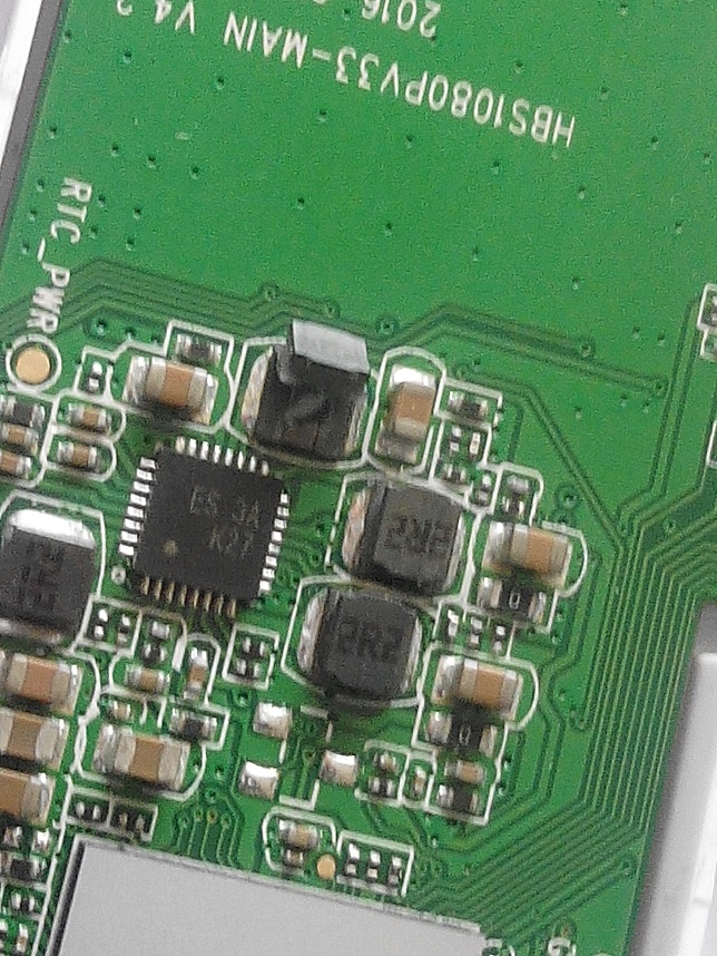

joel81 19 Posté(e) 4 mars 2017 Par contre plus de retour vidéo j'ai trouver la panne un composant est couper en deux une inductance semble t'il 2r2 je ne sait pas si je peux la remplacer par une resistance il est juste sous la batterie et avec le crash il a du étre percuté Partager ce message Lien à poster Partager sur d’autres sites

Stef78 5 Posté(e) 4 mars 2017 Par contre plus de retour vidéo j'ai trouver la panne un composant est couper en deux une inductance semble t'il 2r2 je ne sait pas si je peux la remplacer par une resistance il est juste sous la batterie et avec le crash il a du étre percuté 2r2 c'est plutôt une résistance de 2,2 ohms. Partager ce message Lien à poster Partager sur d’autres sites

Eric51200 3 162 Posté(e) 5 mars 2017 2r2 c'est plutôt une résistance de 2,2 ohms. 2r2 est une résistance de puissance (2.2 ohms) et c'est bien ainsi qu'elle est identifiée. Partager ce message Lien à poster Partager sur d’autres sites
joel81 19 Posté(e) 5 mars 2017 merci pour toutes ces reponses je tenterais bien une resistance de 2,2 ohms mais avant je vais voir dans une boutique electronique des fois qui est 2r2 joel de gaillac dans le tarn Partager ce message Lien à poster Partager sur d’autres sites

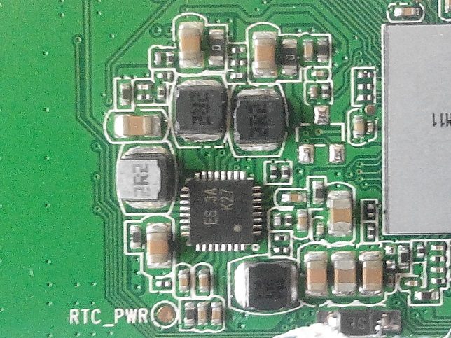

joel81 19 Posté(e) 5 mars 2017 voici quelques photos Partager ce message Lien à poster Partager sur d’autres sites
Eric51200 3 162 Posté(e) 5 mars 2017 C'est mieux avec une photo. dans ce cas, il s'agit d'une résistance de 2.2 ohms smd (ou cms) Partager ce message Lien à poster Partager sur d’autres sites
joel81 19 Posté(e) 5 mars 2017 merci eric pence tu que l'on peut la remplacer par un resistance traditionnelle Partager ce message Lien à poster Partager sur d’autres sites
jpb77 1 273 Posté(e) 5 mars 2017 merci eric pence tu que l'on peut la remplacer par un resistance traditionnelleIl n'y aura pas la même dissipation de chaleur... La valeur de la résistance reste la même. Envoyé de mon SM-G901F en utilisant Tapatalk Partager ce message Lien à poster Partager sur d’autres sites
joel81 19 Posté(e) 5 mars 2017 ok donc une resistance normale risque de chauffer Partager ce message Lien à poster Partager sur d’autres sites
jpb77 1 273 Posté(e) 5 mars 2017 ok donc une resistance normale risque de chaufferOui et vérifié aussi sa valeur de tension admise. Envoyé de mon SM-G901F en utilisant Tapatalk Partager ce message Lien à poster Partager sur d’autres sites
grostoto 94 Posté(e) 5 mars 2017 il y a des valeurs de tension sur les résistances ? cela m'étonne.. la tension admissible est celle quelle supporte en fonction de sa puissance et de sa résistance. pour la puissance, une résistance 1/4w (standard) aura au moins la même capacité de dissipation d'une smd qu'on voit sur la photo. 1 birdy79 a réagi à ceci Partager ce message Lien à poster Partager sur d’autres sites
jpb77 1 273 Posté(e) 5 mars 2017 Il y a une tension maximum admissible par la résistance. Envoyé de mon SM-G901F en utilisant Tapatalk Partager ce message Lien à poster Partager sur d’autres sites
grostoto 94 Posté(e) 5 mars 2017 jamais vu cela: elle doit ètre très haute alors.. à mon avis on parle de tension d'isolation: c'est sur que si on met 20000v sur un CMD, ça va arquer.. mais la résistance elle même, cela ne lui pose pas de pb. en tout cas ces valeurs sont largement supérieur à celle dans un drone, quelque soit la résistance qu'on choisi. Partager ce message Lien à poster Partager sur d’autres sites
