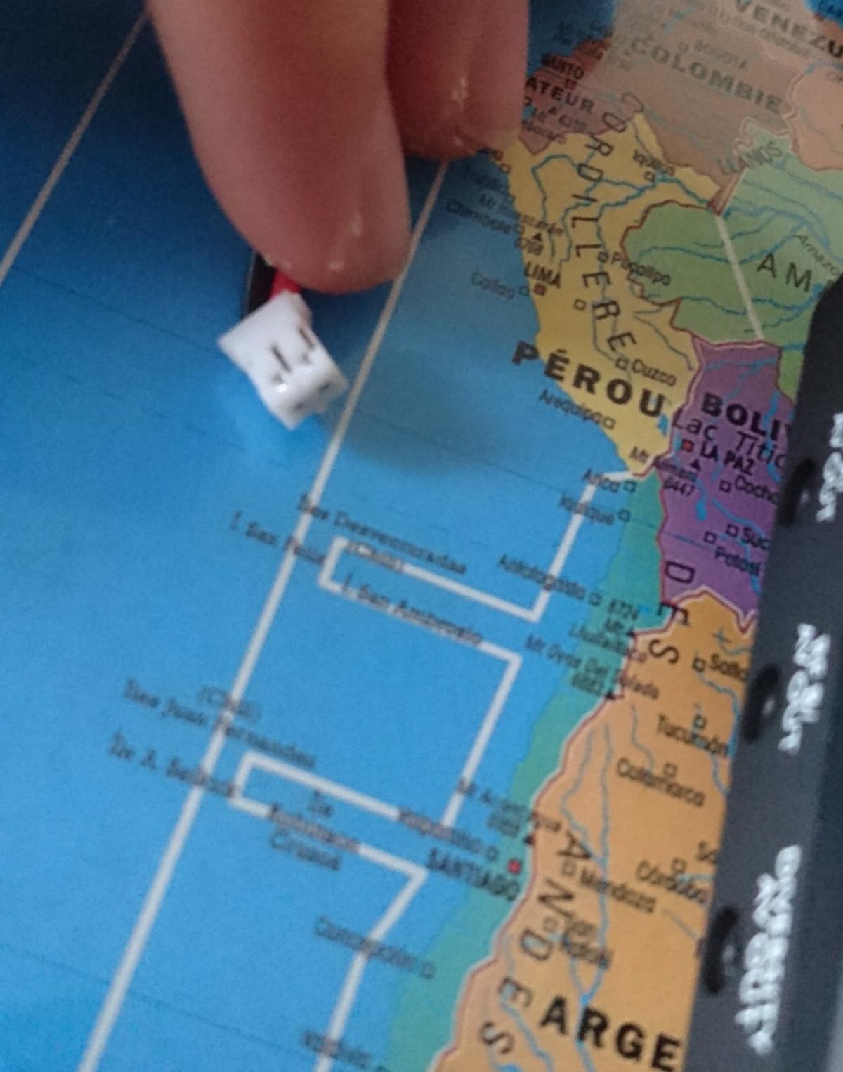

Ah, on ne parlait pas de la même chose (mal lu ton message :)) Je fait ça pour changer le connecteur sur le drone. Pour les lipos, je pense acheter un connecteur sur lequel sont déjà fixés des bouts de câbles. Je coupe un fil de la lipo, je soude et j'isole avant de m'occuper du deuxième fil :)

Je prends appui sur un boitier de lunettes (juste sous le poignet) C'est terrible d'efficacité contre les tremblements :)
Chacun ses petites astuces pour travailler correctement :)
