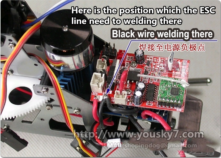

bandit 37 Posté(e) 12 août 2017 bonsoir , en demontant ma carte électronique sur mon helico j'ai perdu la petite antenne qui et soudé dessus pouvez vous me dire ou en acheté une autre ou par quoui je peut la remplacer merci d'avance , je joint une photo c'est l'antenne qui et fixé sur le petit carré vert Partager ce message Lien à poster Partager sur d’autres sites

Eric51200 3 162 Posté(e) 12 août 2017 Une antenne 2.4 Ghz, c'est 3.125 cm pour la partie active (antenne 1/4 d'onde). Partager ce message Lien à poster Partager sur d’autres sites

Eric51200 3 162 Posté(e) 13 août 2017 A partir du moment où tu ne touche pas à la partie "active" c'est bon mais tu peux raccourcir la partie blindée sans problème. Partager ce message Lien à poster Partager sur d’autres sites
bandit 37 Posté(e) 13 août 2017 désolé c'est quoi la partie active ? Partager ce message Lien à poster Partager sur d’autres sites
the guitar hero 4 733 Posté(e) 13 août 2017 La partie active c'est l’extrémité la plus fine. C'est l'antenne à proprement parler. l'autre coté c'est une rallonge donc tu peux raccourcir. Perso, j'ai déjà remplacé une antenne comme celle ci par un morceau récupéré sur l'antenne radio du radio réveil. il faut juste couper à la bonne longueur. ça a fonctionné et ça fonctionne encore sur mon petit récepteur lemon Partager ce message Lien à poster Partager sur d’autres sites
blitz 2 248 Posté(e) 13 août 2017 Pour que ça fonctionne le blindage doit être a la masse, sinon c'est toute la longueur qui devient active.... Le plus simple, un petit fil de 3.125cm souder sur le récepteur.... Partager ce message Lien à poster Partager sur d’autres sites

blitz 2 248 Posté(e) 13 août 2017 Ce que tu veut, du moment qu'il est fin et a la bonne longeur.... Partager ce message Lien à poster Partager sur d’autres sites

blitz 2 248 Posté(e) 13 août 2017 du fil d'antenne télevision le bout transparent rigide cela irai Oui mais c'est un peut gros... Non Ce n'est pas de la même impédance. Envoyé de mon SM-G930F en utilisant Tapatalk Sauf erreur, l'impédance est crée grâce a la distance âme / blindage, donc en utilisent juste l'âme, le fil et sont isolent, sans le blindage, il ni a plus d'impédance.... .... Partager ce message Lien à poster Partager sur d’autres sites

Eric51200 3 162 Posté(e) 15 août 2017 Oui mais c'est un peut gros... Sauf erreur, l'impédance est crée grâce a la distance âme / blindage, donc en utilisent juste l'âme, le fil et sont isolent, sans le blindage, il ni a plus d'impédance.... .... Tout à fait exact. Partager ce message Lien à poster Partager sur d’autres sites
Eric51200 3 162 Posté(e) 15 août 2017 Ci-joint, une vidéo explicative sur la façon de procéder pour une antenne filaire sans tresse de masse. Il faut cependant veiller à longueur du fil utilisé qui doit être de 3.215 cm pour une antenne en 1/4 d'onde. (dans cette vidéo, la longueur n'est pas la bonne car ce n'est pas du 2.4 Ghz mais le principe reste identique). Sinon, il y a une autre solution qui est de prendre un morceau de câble coaxial de faible diamètre. Comme cela a été indiqué précédemment, c'est la partie dénudée qui est importante (ce que j'ai appelé partie active) et qui doit faire 3.215 cm. Il faut donc enlever la tresse de masse sur une extrémité sur une longueur de 3.125 cm. Cette longueur est fonction de la fréquence et donc, de la longueur d'onde ou un de ses multiples. Dans le cas d'un câble coaxial, l'âme est soudé sur la sortie antenne et la tresse doit être reliée à la masse . Pour une antenne quart d'onde la longueur est de 3.125 cm ; pour une antenne demi-onde, elle serait de 6.250 cm. Le plus simple pour toi serait peut-être d'utiliser un morceau de fil de cuivre isolé de faible diamètre coupé à la bonne longueur (comme dans la vidéo). 1 jpb77 a réagi à ceci Partager ce message Lien à poster Partager sur d’autres sites
