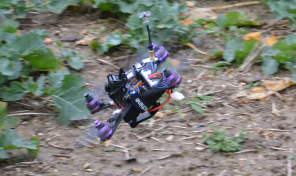

j'ai franchi le pas et je me suis construit ma machine moi même, j'ai acheté :
- un châssis realacc x210 v
- un fc dys f4 pro
- des esc racerstar tatoo 30A 32bits
- des moteurs racerstar BR2205
- un récepteur fs a8s , avec ma flysky i6
- un vtx03, j'avais un tramp sur mon ancien kwad mais par soucis de place et de simplicité j'ai pris un vtx03 ( le tramp s'alimenté en minimum 7V et non en 5V et il était vraiment très gros )
- un caméra c800t
j'ai pas mal galéré niveau soudure etc ... , j'y suis allé à mon rythme et j'ai mit un peu près trois jours pour le monter

mais au final je suis vraiment super content et ma machine marche vraiment super bien ! :)

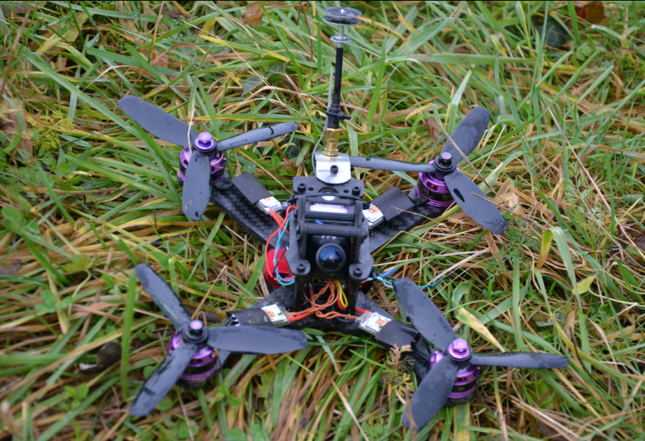

Tous les fils qui sortent de partout, les ESC qui ne sont pas attachés et les gaines non rétractées, ça va mal finir :ssv:
Cool qu'il vole bien maintenant :)
oui tous les fils sortent mais ça c'était avant, comme pour la gaine thermos et les esc non attachés, j'ai tout fais ne t’inquiète pas :)
Super ! Content pour toi que tu puisses maintenant voler.  :manette:
Par contre tu pourrais peut être apporter plus de soin à la fixation des ESC car ils pourraient mal prendre lors d'un crash. Idem pour tous les fils que l'on voit sur le coté du chassis qui pourraient être arrachés facilement.
Bon vol !

oui ne vous inquiétez pas, j'ai encore travaillé sur les fixations des esc des câbles etc... j'ai tout bien accroché a coût de serre câble :)

Je parle en connaissance de cause :D (je coupe toutes mes antennes) Mais quand même, je n'ai jamais fait un montage pareil tout de même et je n'ai pas parlé soudure :ssv: :D !

et oui j'ai rangé tout les câbles maintenant :)
