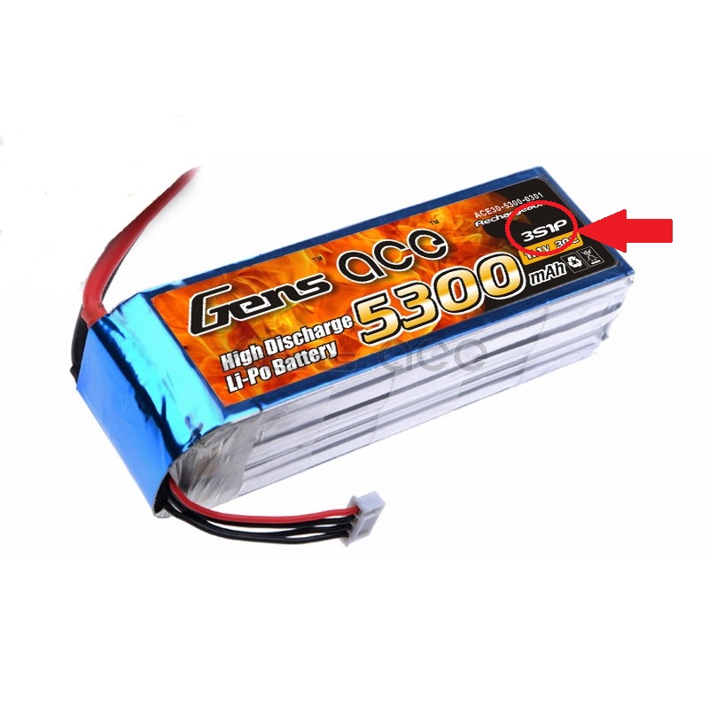

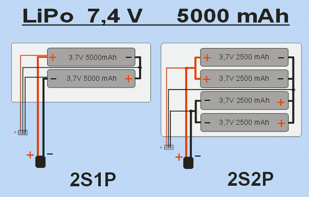

D'ailleurs certain lipo intègre des cellules en parallèle, généralement pour augmenter le débit, les "C", en parallèle le débit et la capacité de chaque cellule s'adition...
La mention 3s 2p => 3 cellule en séries et 2 cellules en parallèle :
On vois bien la différence d'épaisseur avec une 3s 1p :
