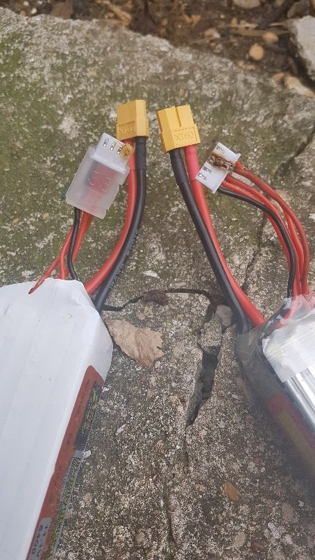

Voici encore une mésaventure qui aurait pu très mal tourner... J'ai par habitude d'utiliser mon testeur de batterie avant de recharger une lipo. C'est ce que je fais lorsqu'un ami me donne 2 lipos qu'il n'utilise plus. L'une d'entre elle a une cellule à 2.8v quand les autres sont à 3.2V. Je décide tout de même d'essayer de la récupérer. Malheureusement, je fais une erreur de débutant quand je branche l'équilibrage avant la puissance. Voici le résultat:
Heureusement que j'ai eu le bon réflexe, de la débrancher aussitôt...
