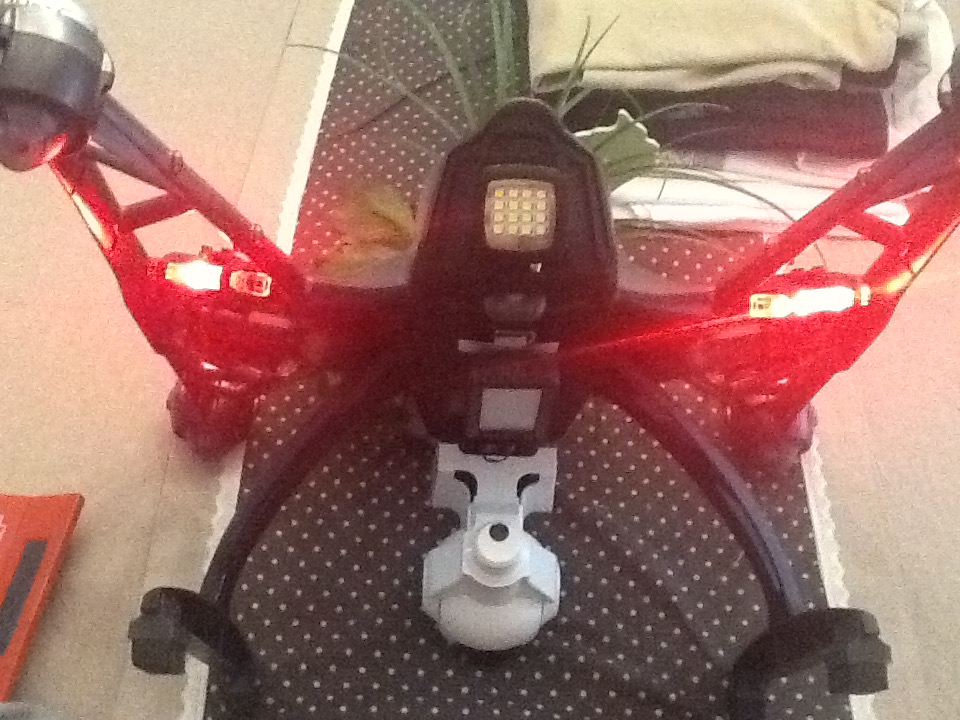

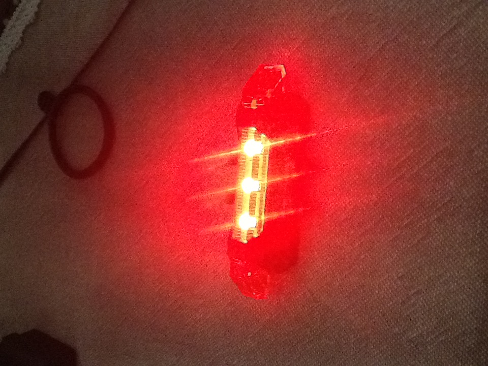

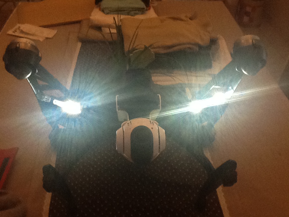

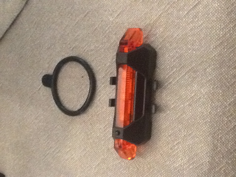

Alainlega 21 Posté(e) 4 juin 2016 (modifié) Bonjour Question LEDS,j'ai acheté ça . et c'est autonome.en blanc et rouge,on trouve ça au rayon vélo. Modifié 4 juin 2016 par Alainlega 1 Picasso2 a réagi à ceci Partager ce message Lien à poster Partager sur d’autres sites

DRHONEgirl69 2 304 Posté(e) 4 juin 2016 Bonjour Question LEDS,j'ai acheté ça . et c'est autonome.en blanc et rouge,on trouve ça au rayon vélo. Bonne idée, fallait y penser ^^ [emoji18] envoyé de mon Huawei P8 lite en utilisant Tapatalk 2 yadraq01 et Alainlega ont réagi à ceci Partager ce message Lien à poster Partager sur d’autres sites
yadraq01 492 Posté(e) 20 juin 2016 Bonjour Question LEDS,j'ai acheté ça . et c'est autonome.en blanc et rouge,on trouve ça au rayon vélo. Partager ce message Lien à poster Partager sur d’autres sites
